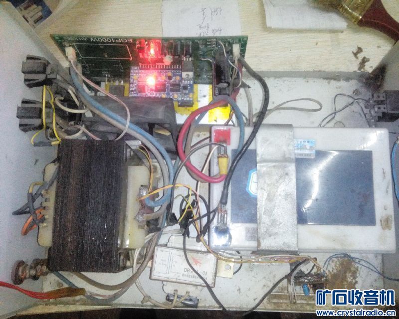

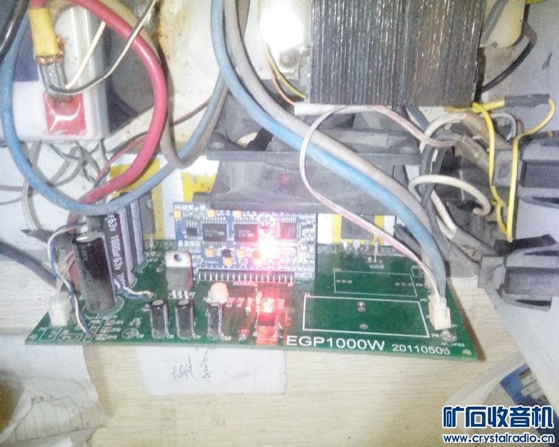

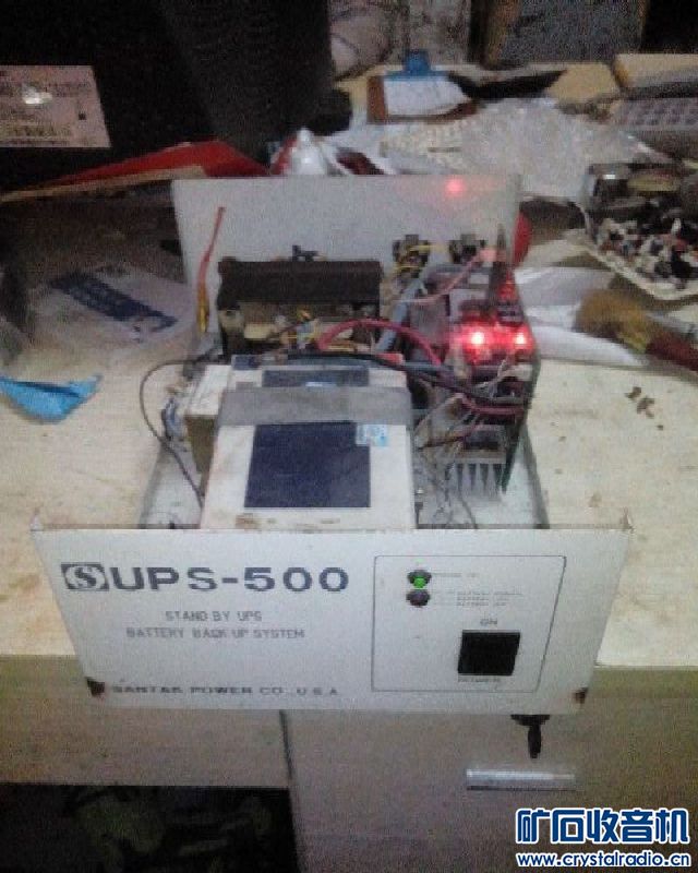

,收了个山特的UPS把次级并联正好7V正适合12V做正弦逆变,变压器质量很好看着像0.35片的,做了个工频的,工频的皮实不容易坏,做了350瓦的实验效果还不错,空载550毫安,感觉有点大怎么还能让它空载电流在小点

下面两个图是闲着没事做了个方波的小模块能驱动100瓦的负载,用这个小环形妞妞空载电流才120毫安,反过来还能给12伏点评充电特别方便

EG的板子   EG的芯    貌似他这个板子上没有欠压保护   需要自己做
发表于 2013-11-14 12:15:36 | 显示全部楼层
正弦,工频的才550MA不错的了
发表于 2013-11-14 19:09:35 | 显示全部楼层
不到1A,350W,够好了,知足吧你

就是500瓦也不能到1A啊,我想换成环形的牛是不是空载电流会小点

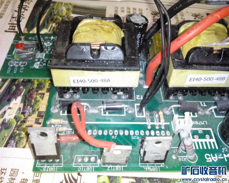

IMG_20131114_175821.jpg 朋友给我一个坏的48V逆变,哪位老师知道这两个变压器是多少瓦的,想改个正弦的请问这样的高频变压器工作在多少赫兹,我在淘宝上买了一个前置带可调频率的工作在7-40KZ请问这个变压器合适吗,得把频率调在多少合适

T1DZQNXh4bXXXXXXXX_!!0-item_pic.jpg_210x210.jpg 这种做配我的上面的变压器频率得调到多少,这种最大的缺点就是没稳压

发表于 2013-11-14 20:53:47 | 显示全部楼层
你这种牛,空载电流比起其他规格的牛,电流会大一些,但是,已经控制的很好了
发表于 2013-11-15 22:31:19 | 显示全部楼层
你先把频率得调高,接负荷,看输出电压,在往底调整,
