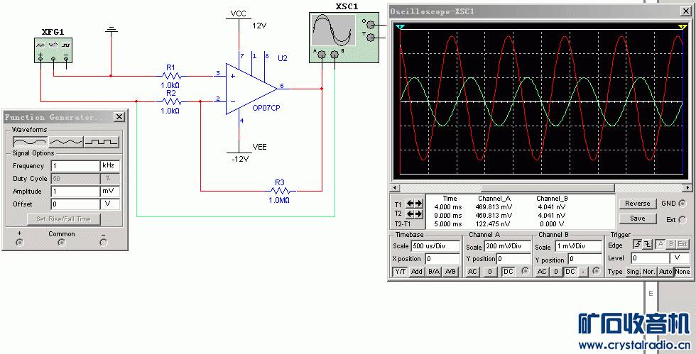

发表于 2013-11-13 14:07:28 | |阅读模式
反相比例运算,输入端两个电阻都是1K,反馈电阻R3 = 1兆欧。输入最大值1mV,输出最大应该是1000mV才对啊,但只有500mV左右。什么缘故?
发表于 2013-11-13 15:19:17 |
 楼主| 发表于 2013-11-13 15:28:44 |
hayyp 发表于 2013-11-13 15:19
1000倍不是所有频率信号源的响应!有一个叫带积宽指标限死,即频率-增益的关系,增益越高,则频响愈窄
果然,信号频率下调为100Hz就行了。

发表于 2013-11-13 21:19:41 |
通用型运放对直流信号的放大非常精确,对交流信号就要受到BW的限制(如2楼所说)

发表于 2013-11-20 15:06:14 |
按你的电路,将R3用米勒定律折算到反相输入端,等效于对地并一个电阻R3`。
R3`=R3 / (1+A)。           A是运放开环增益。
取近似就是R3`=R3/A
那么,设输入电压是U1,那么反相端电压就是:
Un=U1*(R3/A)/(R2+R3/A)
输出电压就是
U0=A*(Up-Un)=-U1*R3/(R2+R3/A)      Up同相输入端电压
如果理想放大率K=R3/R2,那么将设R2=1,将R3归一化,R3=K
U0=U1*A*K/(A+K)
所以,当你把运放的反馈系数设置过大,接近开环增益的时候,放大器实际放大率要小于设计放大率。
发表于 2013-11-20 15:19:17 |
我查了下参数,OP07在1KHz的开环增益就是60dB也就1000倍,0频是120dB。按照上面的公式一算,实际放大率就是1000*1000/(2000)=500倍,结果是意料之内的。综合其他朋友的建议,你可以选择增益-带宽积大的运放,或者多级放大。
