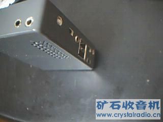

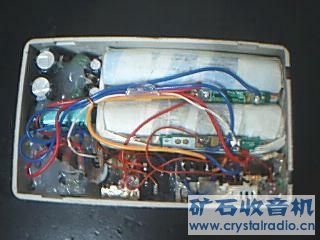

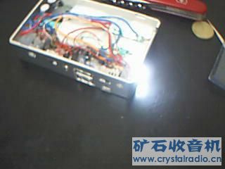

出去玩的时候手机mp4基本上坚持不了多长时间 只好准备一个备用电源了  两节18650锂电加一个2822  为了方便电源输出接的大口和小口的USB,还有一个专门为手机准备的2.5插孔,可为手机 相机和mp4充电。电压有一个转换开关控制可输出3.8V 5V 7.6v  侧面有一个紫外线灯和两个高亮度LED。2822接两个手机扬声器也可外接,输入有两个2.5--3.5各一个。

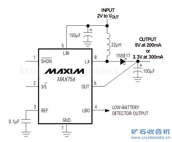

5V电源不是用的7805 用的美信的升压芯片 这个新品可以3v到5v的也可用两节AA供电很多成品电路都用的  我找找电路忘了放在那里了
发表于 2008-8-22 22:50:21 | 显示全部楼层
原帖由 yetaishuijing 于 2008-8-22 22:18 发表
五伏怎么得到的?7805?要是用它,效率可是一个大问题,我手里有DV机的电池,原来想做,但是五伏电源不好解决,一直就没有做。借楼主这个帖子,各位有什么好的用两节电池得到五伏电源方案,敬请发言,要求效率高,电 ...
開關式穩壓
 楼主| 发表于 2008-8-23 00:37:24 | 显示全部楼层
电路在这里大家看看吧  芯片max756 网上资料很多
 楼主| 发表于 2008-8-23 14:19:19 | 显示全部楼层
原帖由 yetaishuijing 于 2008-8-23 02:05 发表
问题是我这里电子市场没有,不零卖,很多电路,都有货,一听说零买,都说去别家看看吧,
是呀要的少了人家就不理了,最早我还用过一种电路很好找但就是要共给的电压要高需要3节锂电,但电路原件就简单了效率也很高原理和756一样可以得到3.3V  5V。就是用电脑主板上的电源芯片原件电感都有不用到处找了上面都有。
