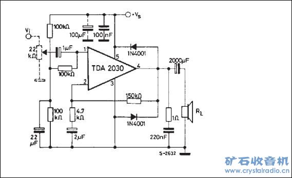

区别还是很大的,TDA2003在单电源的情况下接线非常简单。
TDA_2030.PDF
190.31 KB, 下载次数: 2537
TDA2003_DataSheet.pdf
152.32 KB, 下载次数: 1959
发表于 2008-8-23 01:24:55 |
2030与2003还有以下不同,2003是单电源工作(OTL),2030可以单电源工作(OTL)也可以双电源工作(OCL/DC)。当然用二块IC都能接成BTL工作方式。
