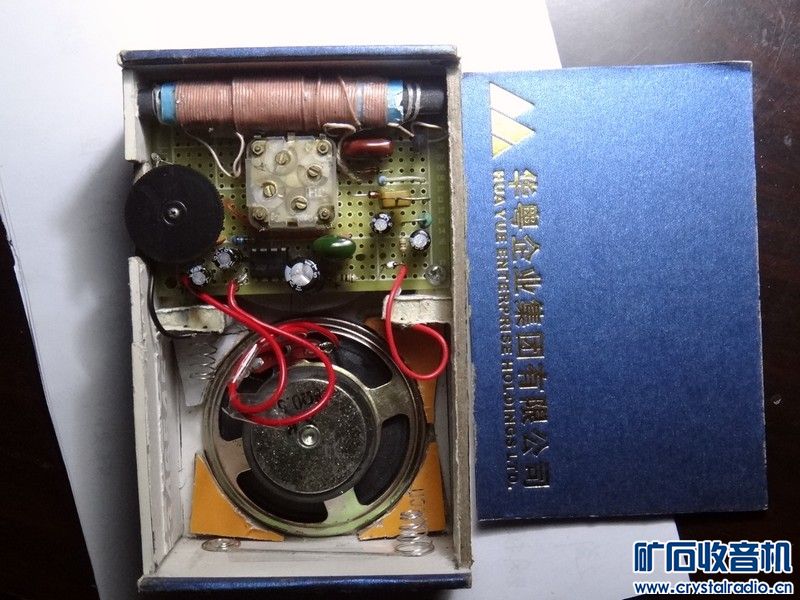

 楼主| 发表于 2013-11-13 01:32:52 | 显示全部楼层

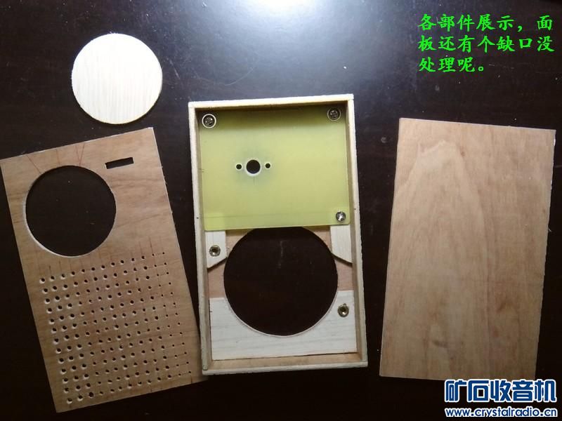

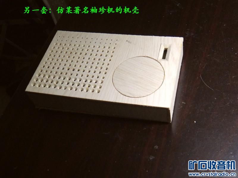

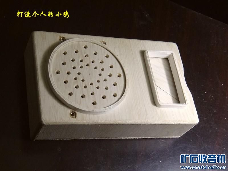

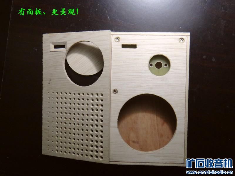

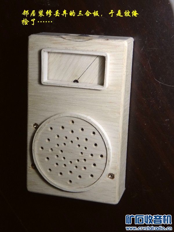

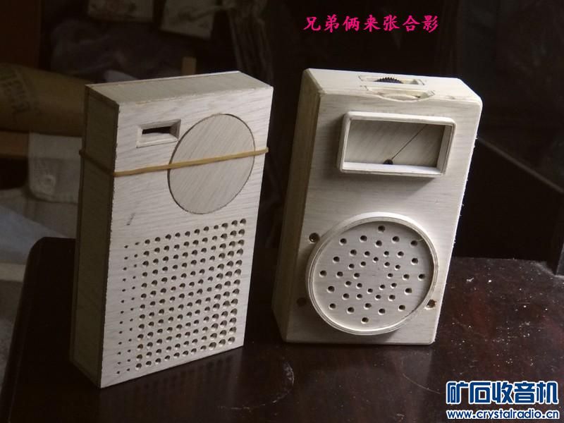

谢谢朋友们的鼓励、加分!两年前曾经用纸壳做过一个类似的,有优点也有不足,这次算是2.0版吧。
原型机使用了又大又重的拨盘,调谐手感很好,有点飞轮的感觉。但是音量电位器在侧面,用起来不太方便,也不太美观。这次把两个操作钮都集中到一个面上,为懒人服务。此外还追求机壳尽量小、薄,因此只用单层三合板做拨盘,由于直径更大,手感还行。为了不增加小鸡高度,拨盘和喇叭有部分重叠,只好把喇叭和拨盘错开,让喇叭“突出”来,这样至少可以降低5mm。
发表于 2013-11-13 02:43:33 | 显示全部楼层
木工手艺很棒!那个圆圈孔用什么工具抠出的?
觉得做一个台式机,用性能好一些的电路和口径大一点的喇叭,收音放音效果会好许多。
