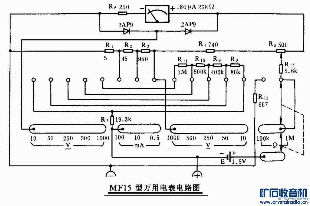

最近翻出一85年MF15,表头所串电位器接触不良,处理后试了一下交流电压档有反应,直流电压所有档没反应,而两个电档则都是瞬间偏转超过零,请教大家电阻档的维修方向。 MF15.jpg MF15线路板.jpg

上实物图,看如何处理的。查看电流的分流电阻
发表于 2013-11-12 11:01:05 |
不是R5没处理好,就是R1.R2.R3.R4有断路的。
发表于 2013-11-12 14:19:37 |
从原理图结合故障现象看,R4,R5开路的可能性大,和R1,R2,R3断路没有关系,因为它断路了,直流电压档测量,表应该有反应

经测试是R4开路,但测得R3是1.7K,R2是82欧,R1是9.5欧都与图纸不符,不知是什么原因,明天换一740欧的R4试下(因手上没件),再作打算.谢谢各位.

有电路图分析,R4断路结果,电阻档无法调零。交流档有,直流但没有。

你解析得很详细,确实是这样。谢谢!

这样的老表修好后,虽然阻尼不是很好,但看它精准回零,也是一种享受。可惜现在电压档还是不太准确,相信是以前有人修过把电阻换成了非标准所至。

分别测量电阻r8-10看看阻值如何
