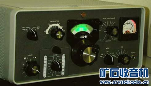

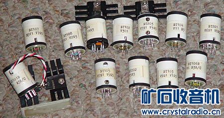

 楼主| 发表于 2013-11-11 20:03:37 | 显示全部楼层
Here is the pictures show the actual works:
发表于 2013-11-11 20:08:02 来自手机 | 显示全部楼层
看了,估计是某个爱好者想把手头的电子管接收机全部用半导体元件直接代换,所以做成这样

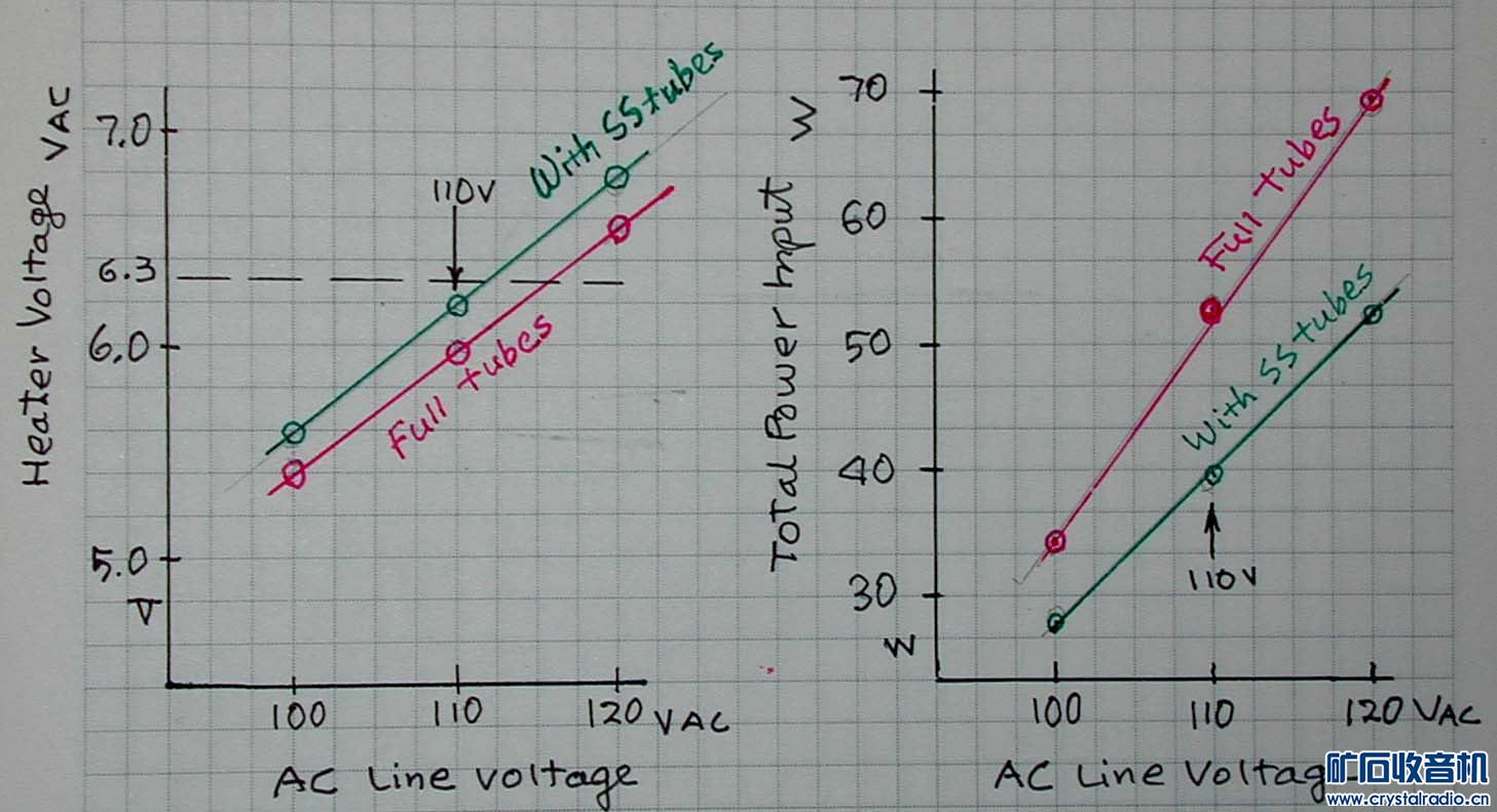

 楼主| 发表于 2013-11-11 20:09:39 | 显示全部楼层
Calculations and completed works:

发表于 2013-11-11 20:30:55 | 显示全部楼层
能随意                                  互换吗?
 楼主| 发表于 2013-11-11 20:46:11 | 显示全部楼层
城北 发表于 2013-11-11 20:30
能随意                                  互换吗?
是的。但放大率有所不同。可能机器性能会变坏。另也可能要改一下偏压。
发表于 2013-11-11 21:14:40 | 显示全部楼层
应急对付一下还可,如果以此专门拿来搭机,怕是不建议吧。
 楼主| 发表于 2013-11-11 21:19:28 | 显示全部楼层
這可不是應急而是直代高級接收機的電子管。我下次再搞個直代變頻管的東西出來!
发表于 2013-11-11 21:29:44 | 显示全部楼层
上面的机器管子好象都换了,真的好使?有没有前后比较的测试结果?

 楼主| 发表于 2013-11-11 21:31:22 | 显示全部楼层
真的是直代。

发表于 2013-11-11 21:47:47 | 显示全部楼层
第尾才子 发表于 2013-11-11 21:32
不会英语也不要看了,省点心力!
本想做两个试试 年岁大了看不清  我手里有九脚现成的东西
发表于 2013-11-11 21:51:52 | 显示全部楼层
这个型式有点像过去的厚模电路。
