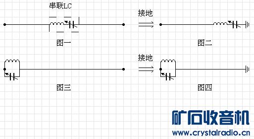

一、当半波天线和LC调谐电路,同在一个频率谐振时,LC调谐电路在天线中的最佳匹配位置为:
串联调谐电路在天线的最中间最匹配:此时,天线产生驻波,中间电压最小,电流最大,两端电流接近零,电压最大;LC电路阻抗最小,只有放在中间最匹配。
并联调谐电路在天线的两端顶点最匹配:此时,天线产生驻波,中间电压最小,电流最大,两端电流接近零,电压最大;LC电路阻抗最大,只有放在两端的顶端最匹配。如下面图一、图二所示。
当半波天线缩短一半,一端接地线时,串联调谐电路放在接地之处最匹配;并联调谐电路放在天线的顶端最匹配。如图三、图四所示。
补充内容 (2013-11-13 09:23):
因疏忽,上面一段文字中,把图片的顺序弄乱了,读起来很麻烦,抱歉。
改为:“如下面图一、图三所示”、“如下面图二、图四所示”

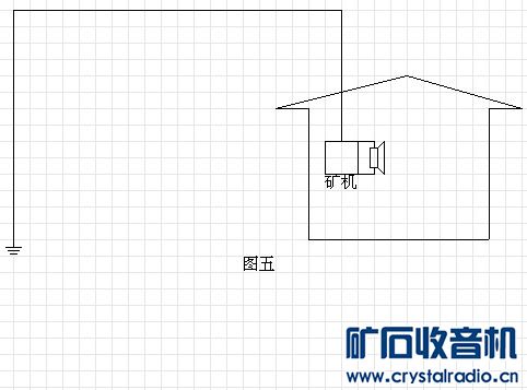

二、并联调谐电路匹配天线的操作办法:

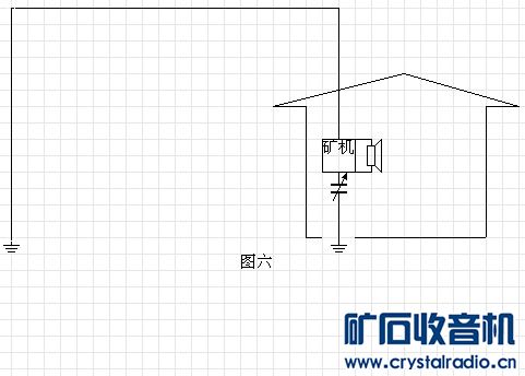

1、将天线一端接地,在另一端链接矿机。如图五。当LC的Q值较低时,可以用串联可变电容调节。图六
2、去掉地线。如图七。这时候,天线长度相当于原来的一半儿。
三、串联调谐电路中,可变电容的位置:当串联在线圈儿的下方(地线一端)时,效率高,选择性范围窄;线圈儿的上方,音量变小,选择范围大。

发表于 2013-11-13 09:37:14 | 显示全部楼层
xinlizixun0207 发表于 2013-11-13 09:09
感谢支持!
自己总是觉得图六/七.人身感应会影响电台漂移.但做过图七的人没有这感觉.这应是我自己太多心了
 楼主| 发表于 2013-11-13 09:46:26 | 显示全部楼层
是,的确有漂移,也影响音量,但是很微小。只要不用手直接接触裸露导线,就没啥感觉。

其实很容易理解啊。我的初衷是,提醒同我一样的经验不足的矿友们一下:串联调谐电路,可以很方便的连接地线,并要求地线良好,发挥天线的最大作用,选择性好,而且天线很厉害的话,可以使用喇叭。并联调谐电路,如果同上面一样随便连接地线,你会发现选择性和音量很差,会很迷惑;只有摆正并联调谐电路在天线中的位置,比如在并联调谐电路的下端(或者上端)加上可变电容或者其他的措施,才能改进选择性,提高灵敏度。
以前我听矿友说过,串联调谐电路效率高,我经过实践真的是这样。后来,我发现,并联调谐电路弄好了,也很好。此前我为此迷惑了很长时间;现在写出来,是为了同我一样的菜鸟少迷惑些时间,多些乐趣而已。
也许说的不对啊。
