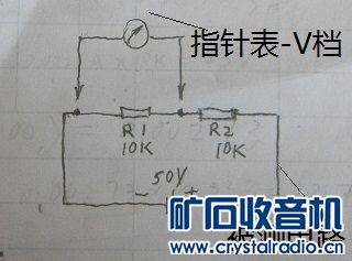

电王星 发表于 2014-1-14 18:38
我现在买了一只200微安表头。。该怎样DIY一台万用表啊
用200微安表头=200μA表头,制作指针式万用表,
只有在早期有几款指针表是用200μA表头制作的,灵敏度低,误差大;
后期指针表几乎看不到用200μA左右的表头生产指针表(有源指针表MF63除外),
基本上使用50μA左右的表头生产指针表。
如下图:
看上面图,为什么要用高灵敏度表头?,举例说明,50V÷(10K+10K)=0.0025A;0.0025A×10K=25V(理论上)。
一. 采用30μA,32K/V的指针表
1÷0.03125(30μA并联r1,r2得到的)=32K/V-;分流电阻(总)=32K×50V=1600K=1M6;
如图测量时,当表笔接到R1两端时,等于自制万用表的 内阻 并联R1
=1600K×10K÷(1600K+10K)=9.938K;
50V÷(9.938K+10K)=0.00250077A;0.00250077A×9.938K=24.92V。
二. 看看MF47指针表,是20K/V;分流电阻(总)=20K×50V=1000K=1M;
如图测量时,当表笔接到R1两端时,等于MF47万用表的内阻并联R1
=1000K×10K÷(1000K+10K)=9.901K;
50V÷(9.901K+10K)=0.0025124A;0.0025124A×9.901K=24.87V。
三. 看看MF7指针表,是10K/V;分流电阻(总)=10K×50V=500K;
如图测量时,当表笔接到R1两端时,等于MF7万用表的内阻并联R1
=500K×10K÷(500K+10K)=9.800K;
50V÷(9.800K+10K)=0.0025252A;0.0025252A×9.800K=24.7V。
四. 如果用200μA表头,是5K/V;  分流电阻(总)=5K×50V=250K;
如图测量时,当表笔接到R1两端时,等于200μA表头的指针表的内阻并联R1
=250K×10K÷(250K+10K)=9.615K;
50V÷(9.615K+10K)=0.002549A;0.002549A×9.615K=24.50V。
五. 结论:
30μA表头的指针表, 32K/V;测量25V时=24.92V,误差0.08V,
MF47指针表20K/V;测量25V时=24.87V,误差0.13V,
MF7  指针表10K/V;测量25V时=24.70V,误差0.30V,
用200μA表头的指针表,5K/V;测量25V时=24.50V,误差0.50V
