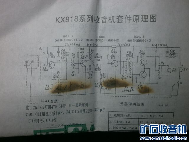

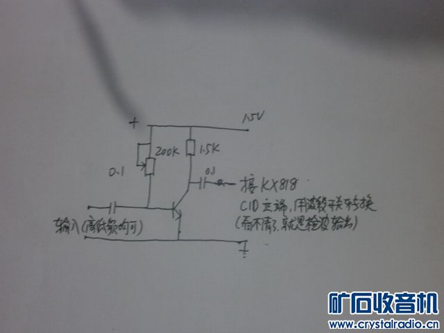

低放直接用KX818套件的低放部分,附加了一个检波级(典型的三极管检波)如图,效果相当不错,调整200K电阻使声音最清晰。
