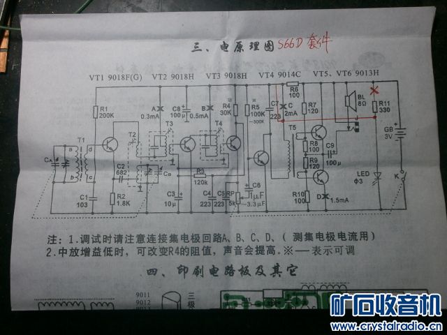

套件硅管收音机的最大缺点就是电源电压对灵敏度的影响,简单改造一下就可使灵敏度不变。不焊R11,直接将LED正端焊在R6和C点的连线上,重新调整一下偏流,电池电压从3.3V的新电降到2V,后级功放已明显失真,接收灵敏度仍然不变。
发表于 2013-11-9 22:17:03 | 显示全部楼层
R6往右移一格,功放级偏置不也解决了?大不了再调整一下阻值,试试吧,贵在折腾嘛
