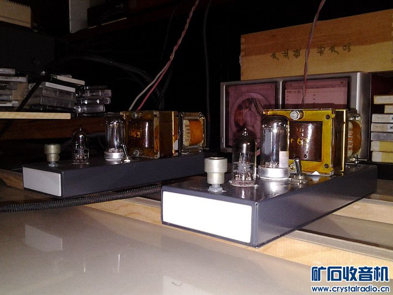

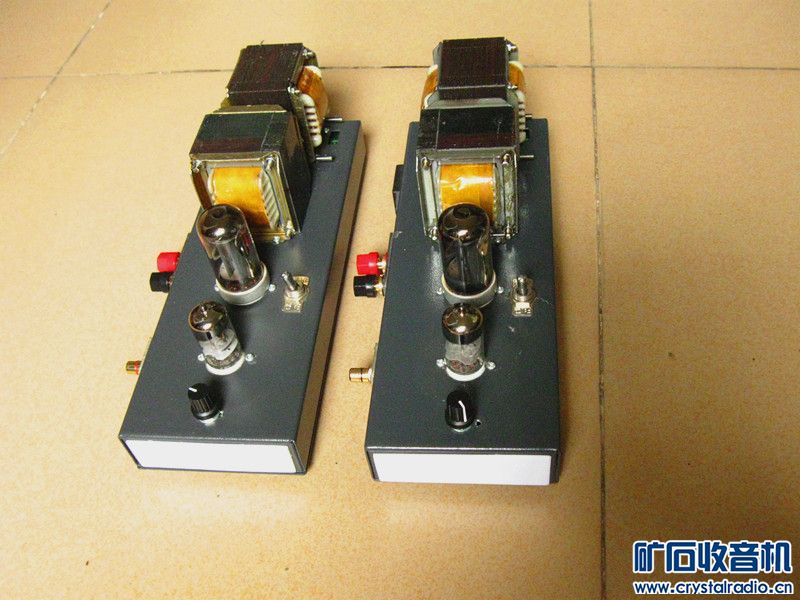

第8次做4p1s,每次都有收获,还是小型机壳外形尺寸:
宽度265,高度52,深度171
内部尺寸:宽度248,高度48,深度163

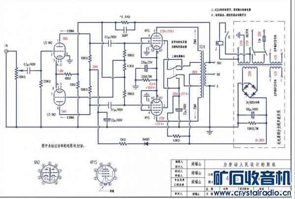

还是那个电路图,标准接法,屏压大概250v。

阎锡山老师的电路还是很经典的。只不过对于4P1S来说,好像稍微有些用的过功率了。
您做了8次....那前7次呢?

 楼主| 发表于 2013-11-10 13:44:28 | 显示全部楼层
您做了8次....那前7次呢 ...
是的阎锡山老师的电压用的有些高,我现在用低些 屏压250v 和200v
以前的图片有些没拍和没存起来。
今天传不上,明天把做过的4p1s机的图片传上来

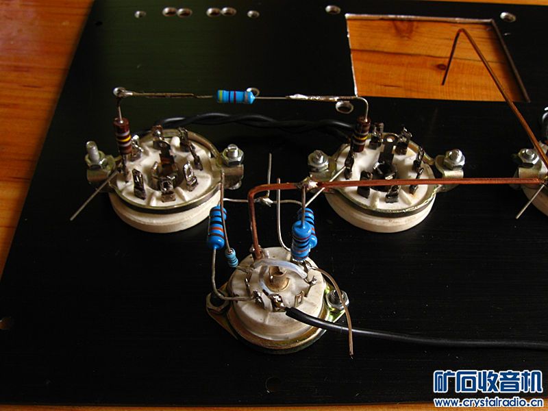

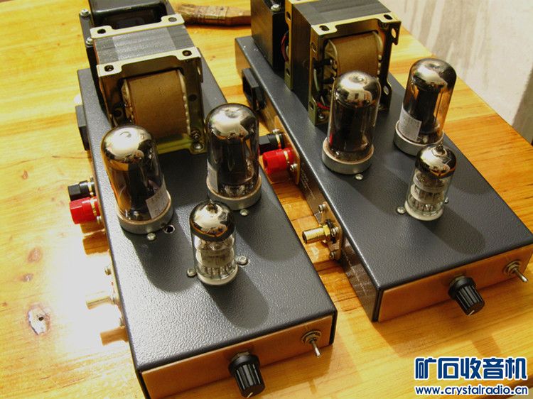

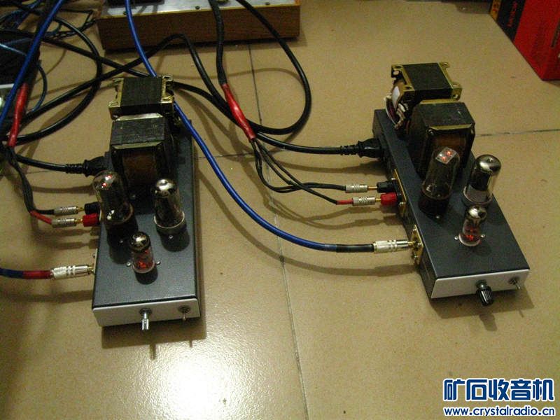

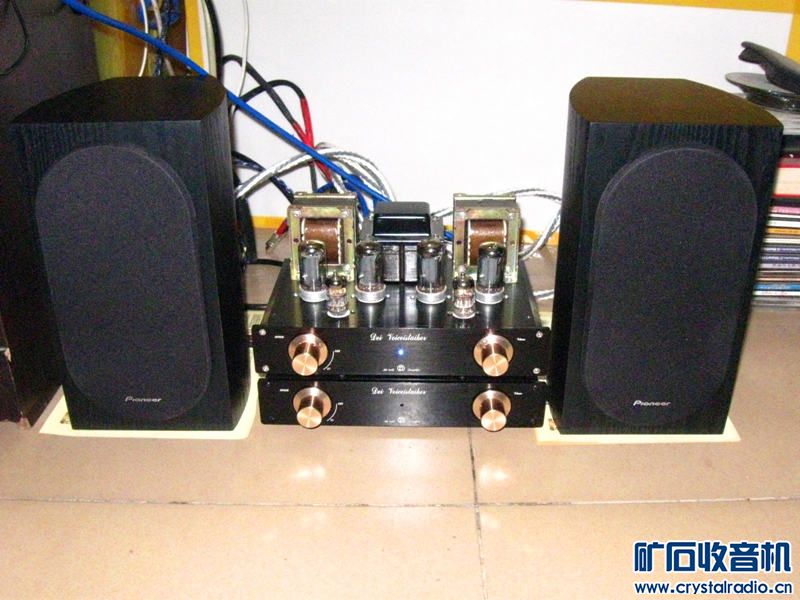

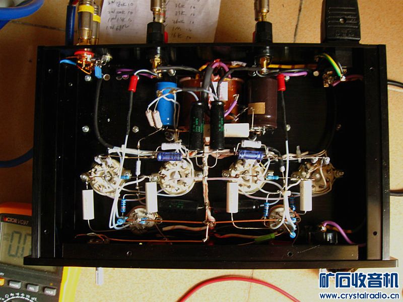

 楼主| 发表于 2013-11-11 08:28:37 | 显示全部楼层
找到一些图
单端
单端
推挽
推挽
76牛推挽
76牛推挽
66牛推挽
66牛推挽
单端
单端
单端
单端
胆整流单端
胆整流单端
