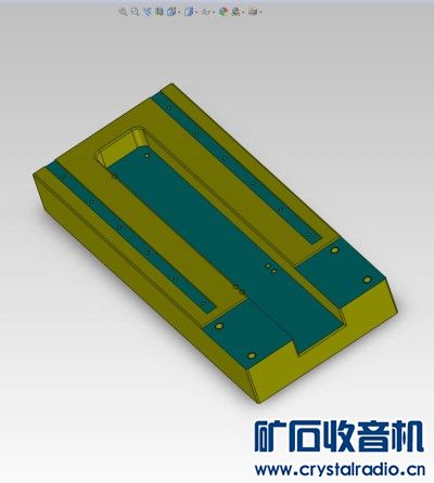

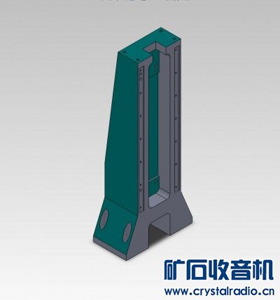

1、        机械设计与加工
由于本机加工目标定位为非金属材料,所有对钢性与强度上的要求并不是很高, 故而在设计时尽可能的在有限尺寸内实现大的加工行程。
设计软件使用的SolidWorks, 有兴趣的朋友可以参阅相关书籍或网上学习视频。
设计后的图纸如图1、图2、图3等所示。由于篇幅所限,图纸将不会一一展示在本文中,大家可以通过邮件索取。
部分配件和原材料

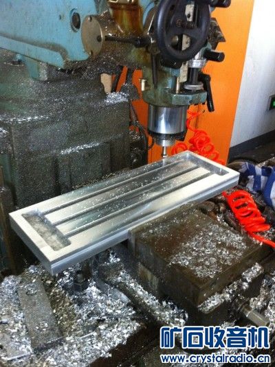

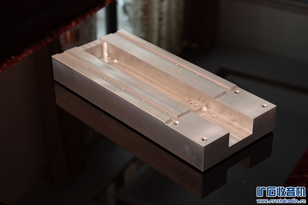

由于设计中采用的是整块的铝合金材料加工成型,所以机械加工的工作量很大。这也是整个制作过程中最为繁琐与耗时的一步,当然也是很关键的环节。机械加工的精度决定了整机的精度。有条件的朋友建议使用大型加工中心制作,当然本人属于没有条件的,不得不使用一台炮塔铣床(见图4)来完成整个机械加工过程。
图4 炮塔铣床

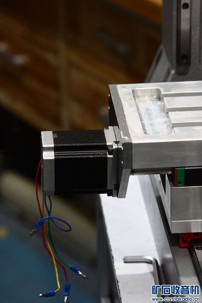

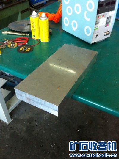

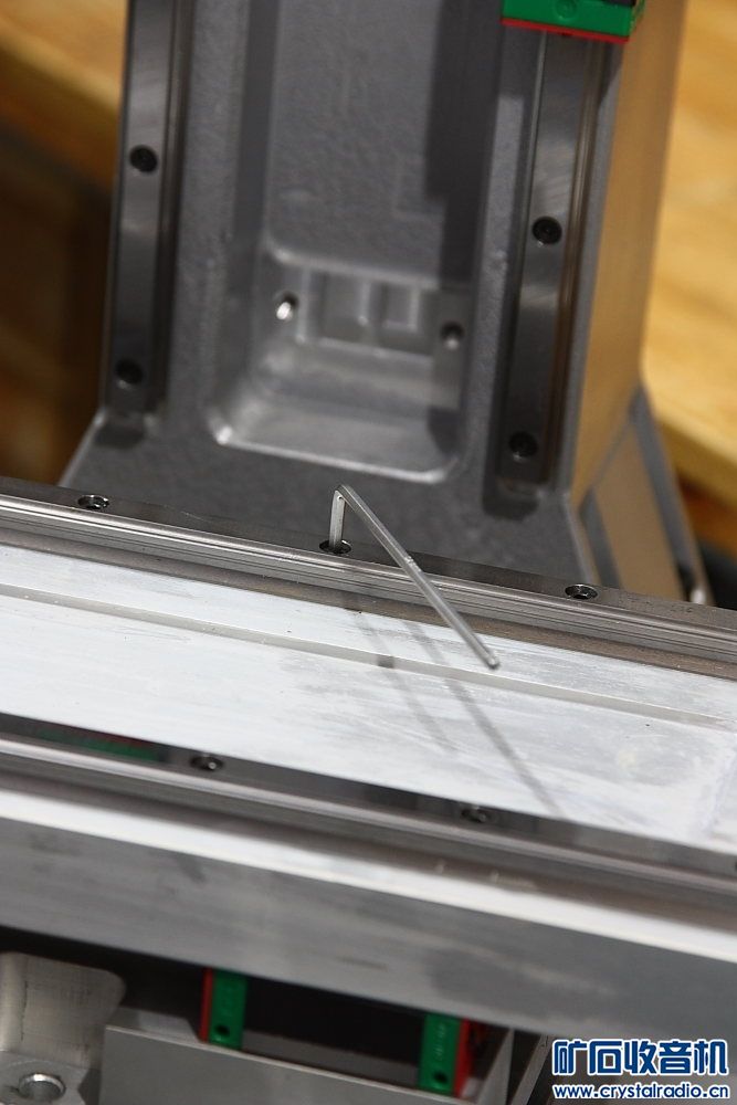

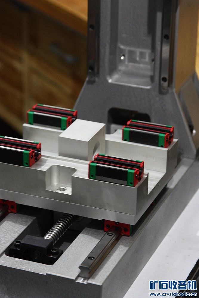

ok,继续,部分原料与配件
加工好的配件
开始初步组装

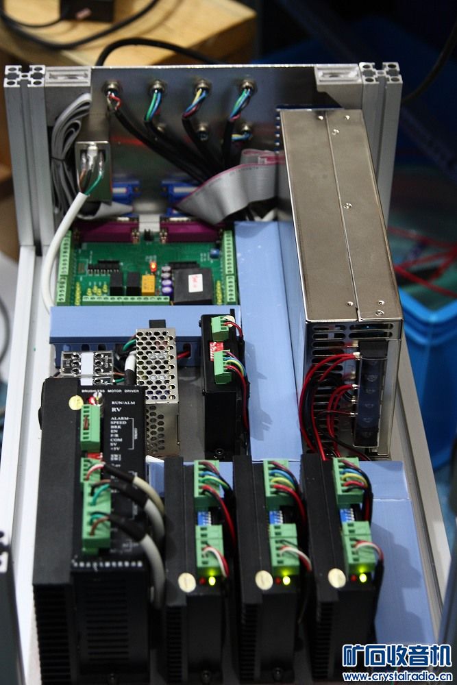

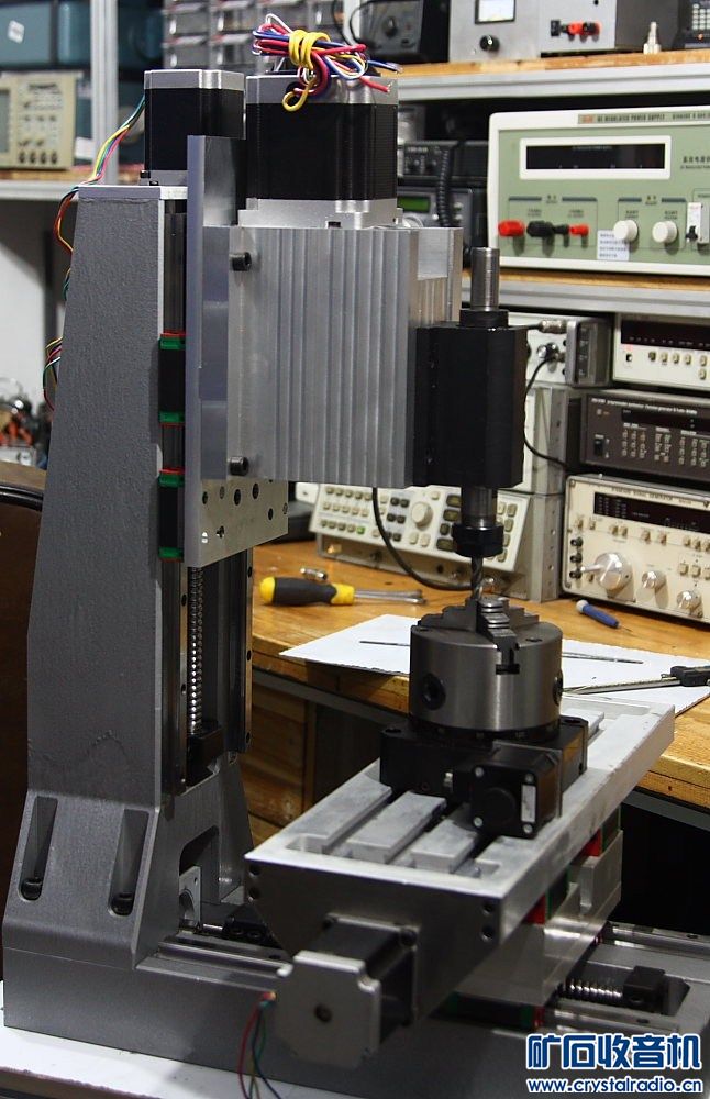

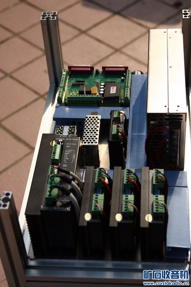

继续贴图,
组装过程中。。。。。。。。。。。。。
电控系统开始组装。。。。。。。。。。。
