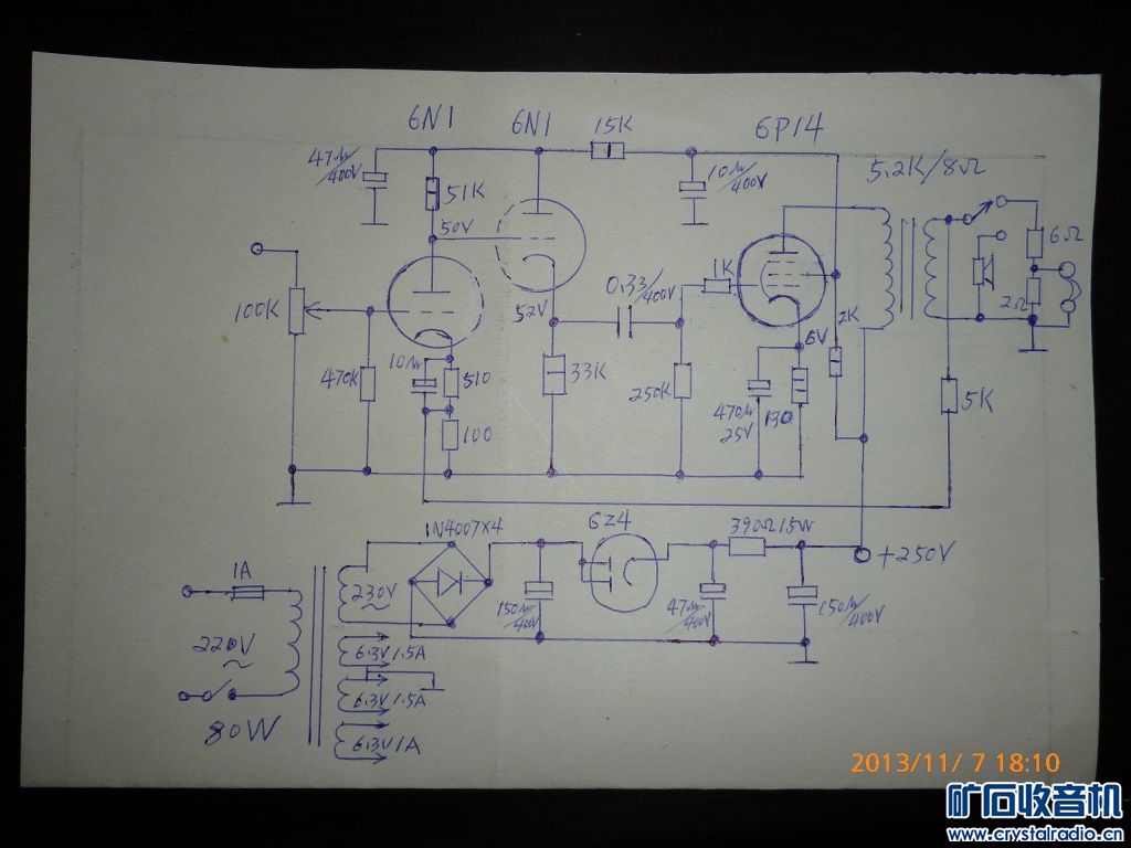

 楼主| 发表于 2013-11-7 16:59:10 | 显示全部楼层
LBT654321 发表于 2013-11-7 16:55
改造的光驱壳不错,顺便请教用一个6z4电流够吗?
6z4只是做缓冲用,电流没问题

 楼主| 发表于 2013-11-7 18:17:58 | 显示全部楼层
回复5楼补充,一时疏忽,图纸里6p14阴极电阻误标成了300欧,正确阻值是130欧,特更正
发表于 2013-11-7 18:47:05 | 显示全部楼层
我个人的实际应用,楼主如果用 6N2 替代 6N1 调整一下工作点试听,声音会更暖一点,实际是音域通带更宽。
 楼主| 发表于 2013-11-7 19:08:28 | 显示全部楼层
zh9868 发表于 2013-11-7 18:47
我个人的实际应用,楼主如果用 6N2 替代 6N1 调整一下工作点试听,声音会更暖一点,实际是音域通带更宽 ...
6n2也做过,感觉没有6n1低频力度大
