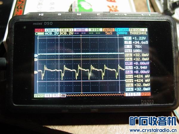

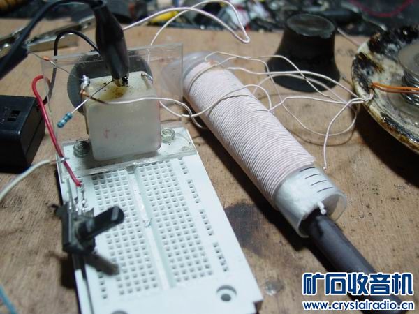

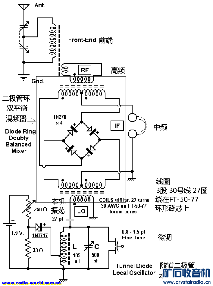

发表于 2013-11-5 14:58:29 | 显示全部楼层 |阅读模式
玩了多年,如今参考麦老师的电路,终于看到隧道二极管振荡了!

学习了,愿闻详细介绍,谢谢。
我用的是2BS4C,按麦老师的电路接好,细心调250Ω马上起振。
