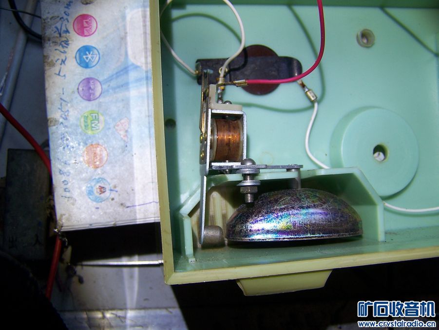

        10岁前用过一个电闹钟,后来不知道什么原因托人拿去修理后再也没能见到了。很想找回这么一台钟,由于记不清牌子及型号,于是在淘宝上试图搜索“电钟”、“电闹钟”、“老电钟”,在海量的搜索结果中一个非常熟悉、非常亲切的造型映入我眼帘!点进去才了解到这是一台上海产的钻石牌晶体管电闹钟,一阵激动后看看价格使我又感到很为难,通常50—80元左右的这类电闹钟,他却要价299元!我忍住没买,隔三差五地在淘宝输入“晶体管电钟”搜索,终于有一天被我搜到了一台,35元!宝贝描述中说配件齐,走时正常,铃不响。这不是明摆着故意要卖给我的吗?铃不响的问题在我手里不是问题! 毫不犹豫地拍下,生怕下一分钟就被别人抢走。到手一看,太漂亮了,真的和卖家描述的一样,走时正常,无磕碰,只是铃不响,四十年了,外观比我小时候用的状态还要好。经检查,铃不响是原先有高手打理过,控制通断的簧片被弄歪造成的,幸好没有动及其它。

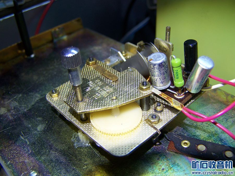

    此钟看似简单的机芯,设计得很人性化,打铃是由机械控制电源每隔20多秒间歇打铃,不是人为关闭铃声的话,十分钟左右停止。不像现在的石英钟,一响就是几个小时。

已打理好,可以正常打铃了

是啊,不和道原主人是怎么保管的,前面那两条铝条一点锈迹都没有,内部的积尘很少,如果是正常摆在桌面的话,几十年了,那些小孔洞肯定会飘进很多灰尘的。

这个按结构叫晶体管摆轮钟,里面是晶体管开关电路,利用电容充放电控制时间。

挺好的品相  这个调时间很特殊
