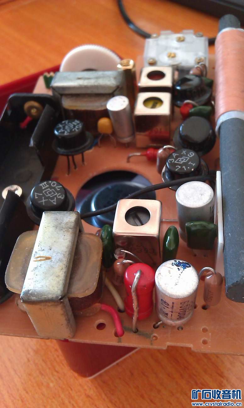

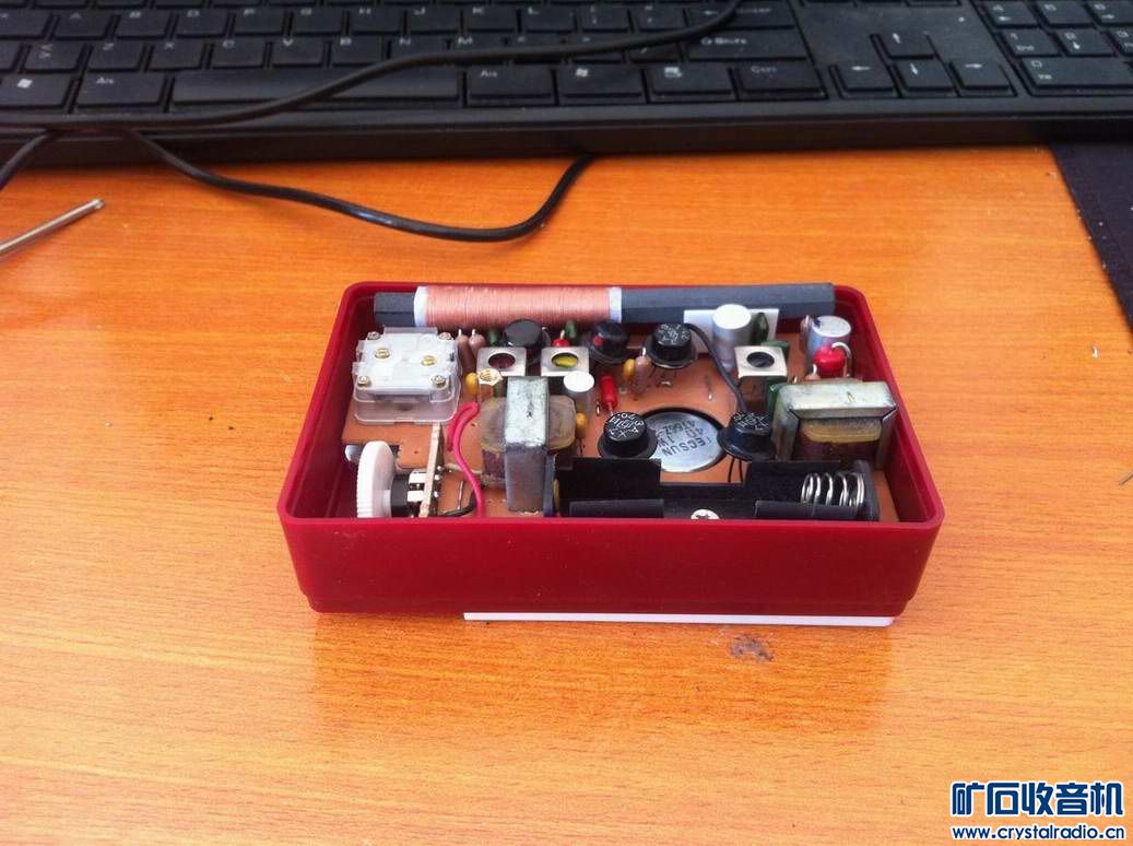

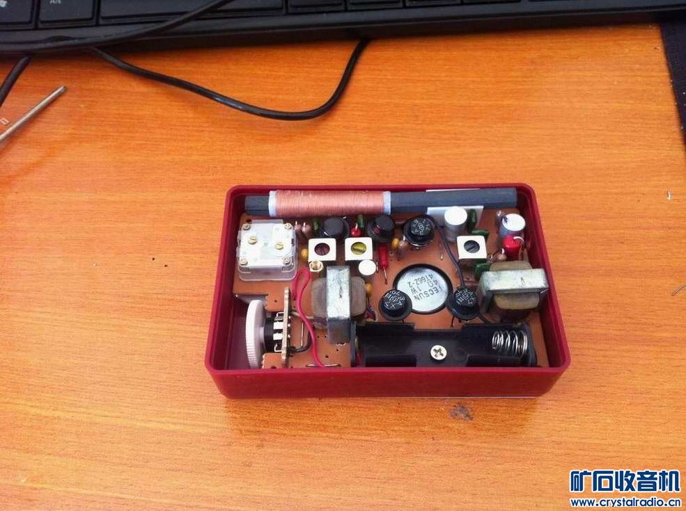

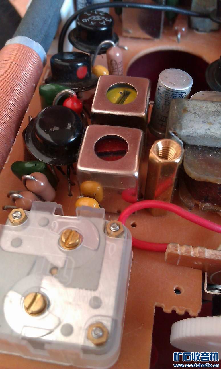

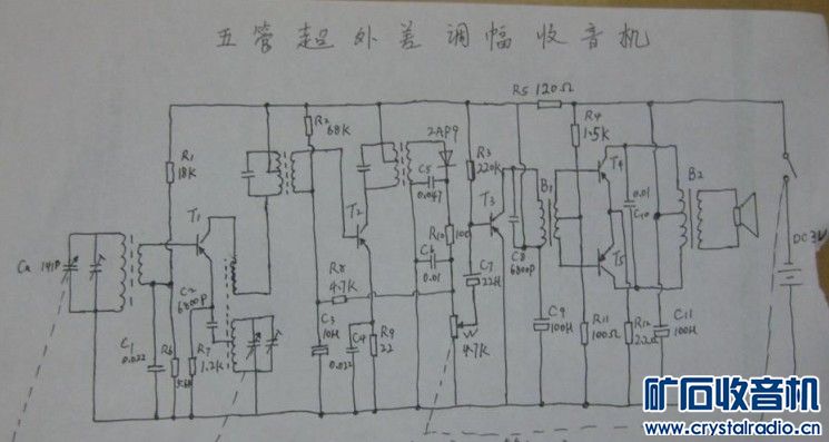

供电是一节3.6V五号锂电池,草帽管制作极其困难,良品率太低。。目前只能收到5个台 ,由于是早期低性能管子,声音也不大。。用来夜间听相声不错的选择。。检波使用了比较稀有的大个头1N60..把原来的PCB用刀在后面刻出一个推挽线路。说句实话每个人心里都认为集成电路输出是一个心结!

适当减小R3(220K)的电阻阻值,可以提高机器的音量。

听老人讲有个三管外差搞的不错,按那个电路布局,2P3应该空间够用。

是的一只变频 一只中放加上来复低放 一直滑动甲类
调试太复杂 技术有限没有做

整得不错,那几个草帽养眼~锂电池电压变化范围大,建议R5前增加二极管组并联稳压

不错。提高电压可加大音量。
加一级低放也可提高音量。毕竟老鍺管放大倍数低。

楼主如果在末级中放采用来复式,输出功率会大很多的。
