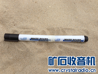

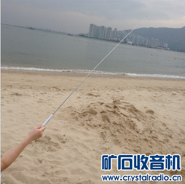

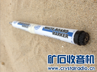

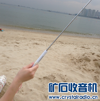

用两支大号记号笔做了个笔型超简易FM调频矿石收音机
能收强台的FM讯号,因无调台器,只能改变拉杆天线的长度勉强调台。
今天带到离FM発射站三公里的沙滩上,收到三个台。
我家离FM発射站五公里, 收到两个台.

补充内容 (2013-11-3 07:21):
我用的是iss106配自制压电耳机
补充内容 (2013-11-3 08:27):
图中的沙滩是香港黄金海岸沙滩,発射站就左其中一幅图中的山上,是青山発射站,只発射FM,无AM。
