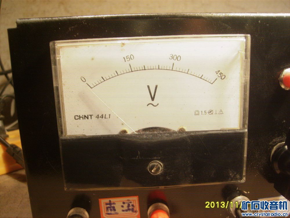

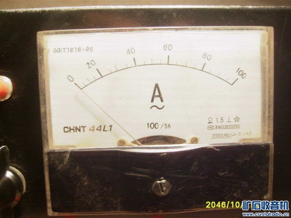

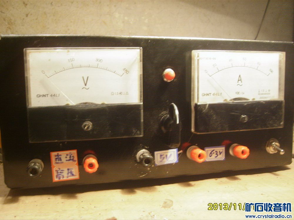

手里有只100瓦定压变压器,和一个灯丝变压器。配了块450v表头。一块150:5安表头。左了个直流可调高压。灯丝显示电流的电源。用于调装胆机感觉还挺好用。4当波段开关---可调出230v---300v-----380v---450v直流。当关掉电源还可测量外源电压。灯丝是5v,6,3在给灯丝供电同时----还可观测灯丝通过的电流。 S8000019.jpg S8000020.jpg S8000021.jpg

发表于 2013-11-3 19:26:43 |
没看到上电测试图片嘛!
