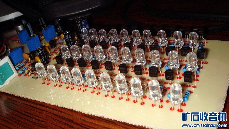

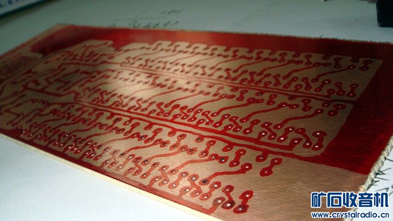

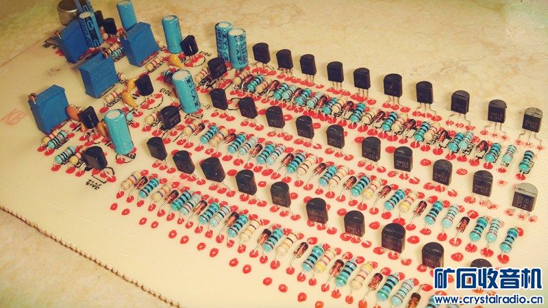

看着一堆9000管子放那没用,于是萌发做个大量分立件儿电路的念头,于是动手,费时五晚上。。。

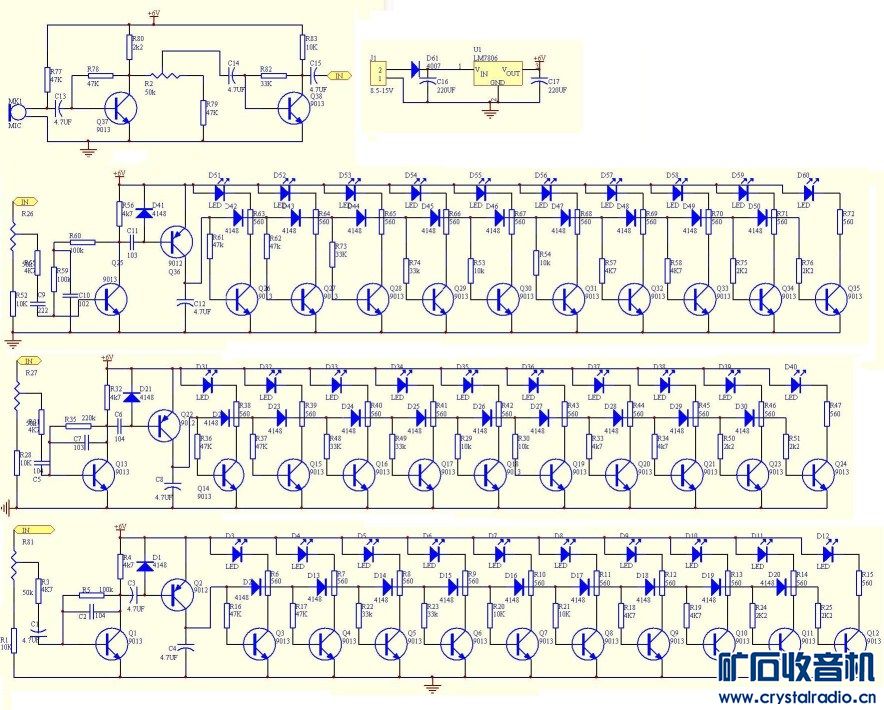

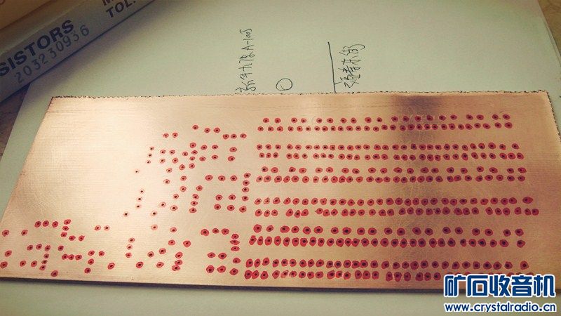

该电路用红绿蓝三色高亮LED分别作高中低三频段的电平指示。原电路有电源稳压部、信号放大部、分频部,LED驱动部四部分。我用的电池,所以去掉了电源稳压部分,电路图网上扒的,PCB自己设计,没打印机所以没法热转印,用的油漆笔,话说公司里的油漆笔真是神器。。。。我用四节电池,后来发现电压太低,于是改成6节,电路里电解电容全部换掉(原先的耐压只有6.3伏)。做完后看着买的三极管也没看出少来,于是郁闷了= =,电路图我就不上了,很多某宝卖家还指着它吃饭
钻孔,最费力的部分,需要耐心
画焊盘,为下一步画连接线做准备
画连接线,然后小刀修改画连的地方
腐蚀打磨清洗

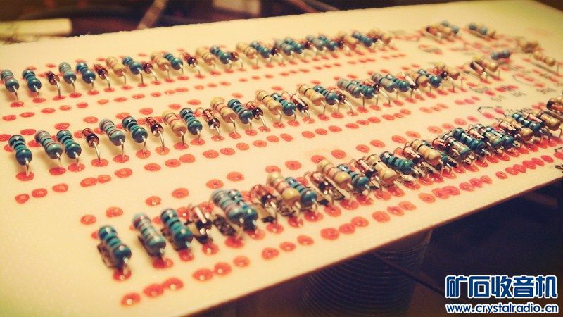

焊完全部电阻和二极管,这部分没啥技术含量,细心耐心就行

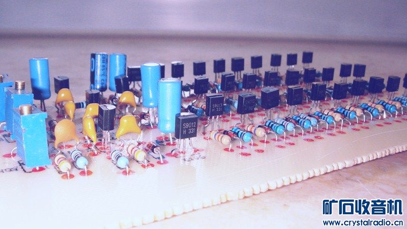

焊完三极管,微调电阻和电容
完工!

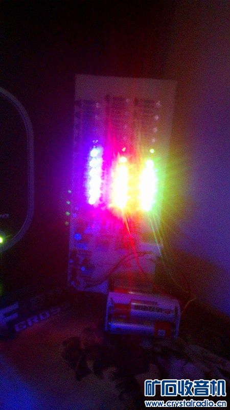

通电效果还不错,听广播或音乐可以做到赏心悦目了

 楼主| 发表于 2013-10-30 21:05:09 | 显示全部楼层
xinjianghaiya 发表于 2013-10-30 20:53
希望能将发光二极管点亮时的图片发上来看看
二楼是视频,可以看一下

 楼主| 发表于 2013-10-31 19:09:46 | 显示全部楼层
老国哥 发表于 2013-10-31 05:54
楼主也太吝啬了,电路图也不给。难道你就是某宝的商家?
不是啊。其实也无所谓,这电路很普通

 楼主| 发表于 2013-10-31 19:13:12 | 显示全部楼层
冰岛 发表于 2013-10-31 14:28
以我看,音频放大和分频可能是必要的,发光管驱动就没必要用三极管了,简单的电阻分压就可以。
应该也可以吧。不过这个电路实际效果是在声音结束后的一小段时间,最下面的几个LED不是一下子熄灭,而是会再亮一小段时间(几秒钟),在熄灭。不知是不是跟三极管有关
