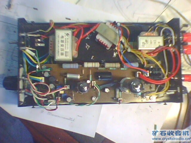

胆结石、光耦隔离、市电直供、6J2+6P1单端功放,于2008年8月5日完工,今日整理完毕,献上供大家享用。
由于文章中电路图较大,固采用压缩方式附于此。

 楼主| 发表于 2008-8-18 08:49:18 |
注意!红框内的地在PCB板上是独立的,不能与外壳相接。输入端的在与输出端的地是与外壳相接的。
