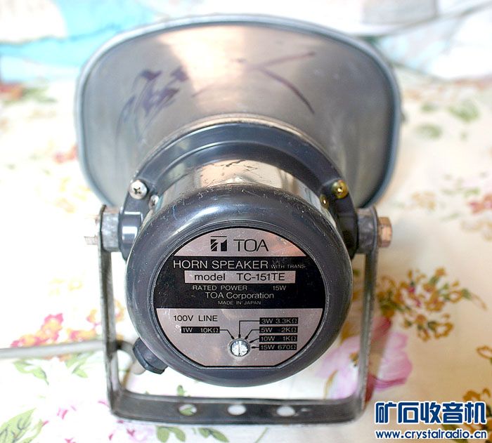

高音喇叭市面常见,功率分为5W、15W、25W、50W多种,灵敏度都大于100dB,阻抗为8欧姆和16欧姆两种。我用的是5W,拆掉号筒只要驱动头,直径100mm,高度50mm,重量4.5斤。用热熔胶粘上个耳罩就不硌耳朵了。手头有仿T725变压器,由于最低输出阻抗为32欧姆,向李老师求助得输出4、8、16欧姆线圈匝数分别为43、60、85匝,用0.25漆包线以穿绕方法绕在最外层。试听结果真是不错!音量比300还大一些,音质也比300好得多。如果有条件的朋友可以试试,如果用25W或50W则灵敏度更高,缺点是有些沉,还需举着。

高音喇叭电声转换效率远高于其他任何一种喇叭。
发表于 2013-10-30 11:24:57 | 显示全部楼层
离了号筒然后就没那么高的效率鸟

发表于 2013-10-30 12:19:37 | 显示全部楼层
我的试验结果是高音喇叭不如舌簧耳机,音源是数字表电容档
