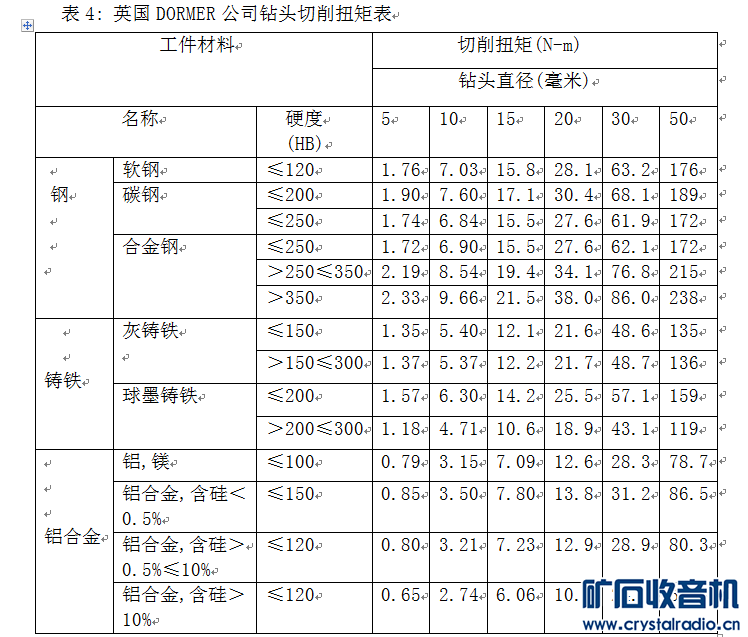

以下是英国DORMER公司提供的钻头和丝锥的切削扭矩值,可供参考。实际用手电钻钻孔在钻穿瞬间扭矩会增大,建议选手电钻时扭矩增加一倍较好。

 楼主| 发表于 2013-10-29 19:04:20 |
dick_C 发表于 2013-10-29 07:12
以下是英国DORMER公司提供的钻头和丝锥的切削扭矩值,可供参考。实际用手电钻钻孔在钻穿瞬间扭矩会增大,建 ...
这个  。5MM只需要2N.M不到?  那就是说。随便一台充电钻都可以了?
