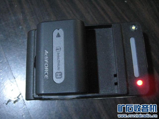

8.4v锂电池充电器制作

 楼主| 发表于 2013-10-31 19:10:34 | 显示全部楼层
劈扑啪嘭 发表于 2013-10-31 17:54
10年前看过这个电路图,楼主这个图只是增加了LED显示。当时我看到的图来自业余无线电网站,曾做过4.2V的,很 ...
我也是找不到好一点的LED显示,这个还可以,充满了就知道了

发表于 2013-11-5 22:32:25 | 显示全部楼层
电路太简单了,估计对电池寿命有影响
发表于 2013-11-6 11:14:25 | 显示全部楼层
要充满能停最好
发表于 2013-11-6 13:25:18 | 显示全部楼层
前几天刚从地摊5元收了个尼康NH-52相机充电器,8.4V 0.55A直接正负接上充电,充满灭灯省心又智能。
发表于 2013-11-6 21:02:49 | 显示全部楼层
很简洁的电路,应该能充满自停,就是不知道改一下充单个镍氢电池怎么样
 楼主| 发表于 2013-11-6 22:24:20 | 显示全部楼层
这个电路最低电压2.9v,我改了个两节镍氢充电,加了个二极管降压才能用,单个镍氢电池百度搜别的电路吧有的是,把前面的充电显示加上就行。

发表于 2013-11-11 14:21:31 | 显示全部楼层
TLA31是做什么用的。谁讲一下原理。
 楼主| 发表于 2013-11-11 17:02:12 | 显示全部楼层
yuning 发表于 2013-11-11 14:21
TLA31是做什么用的。谁讲一下原理。
  TL431是一个有良好的热稳定性能的三端可调分流基准电压源。它的输出电压用两个电阻就可以任意地设置到从Vref(2.5V)到36V范围内的任何值。该器件的典型动态阻抗为0.2Ω,在很多应用中可以用它代替齐纳二极管,例如,数字电压表,运放电路、可调压电源,开关电源等等。
