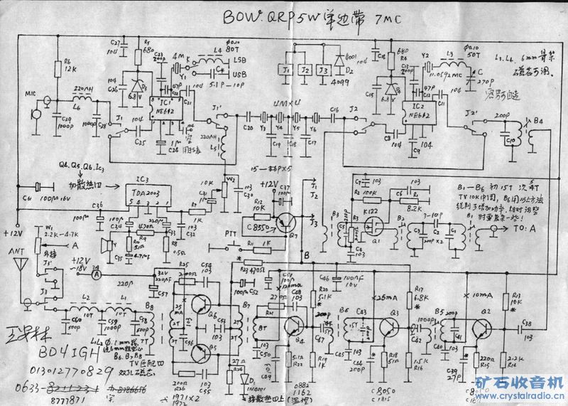

发表于 2008-8-12 11:41:54 | |阅读模式
我想自己做个发射机,求个电路图.有的好友请发个我好吗?

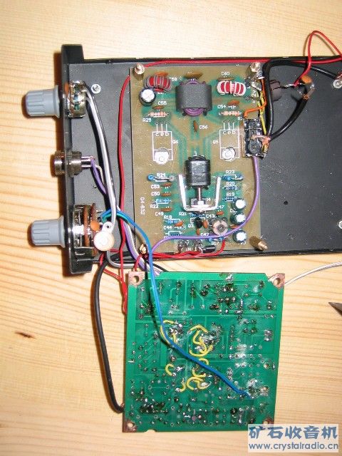

不大好做。调频的最好做,调幅的其次,ssb的不大好做。不过你可以去买套件自己diy
我的头像就是diy的ssb收发信机,效果不错。
不过最好先加入无线电协会。取得呼号再合法发射

发表于 2008-8-12 14:06:53 |
没有一定的基础,是做不出来的,而且晶体滤波器的晶体很难找到匹配的!
发表于 2008-8-12 14:09:44 |
接上!
接上面的发言,满足楼主的求知欲望!

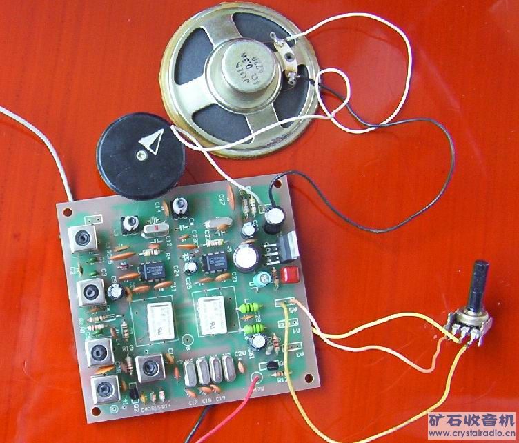

发表于 2008-8-12 19:04:52 |
q7效果如果diy的时候用扫频仪和信号发生器调教。效果是不错的。
我的q7和一次变频的军机如d2a,xd-d3c之类的相比。在中等传播下,效果差不多。
传播不好的话。比不上其他的。广播干扰也大。但是diy的东西能到这样也没什么渴求的了。
因为diy的毕竟不能和商品电台比。
我的建议是要摸买套件diy。要摸收一个好点的商品电台。最好还是买个军机改改。
我手里还有一套当年改xd-d2a 15瓦单边带的晶体。插上就能用在7兆业余段。7030-7080都可以。
有句老话:做不如改,改不如买。呵呵。

发表于 2008-8-12 20:35:21 |
王安林的机器我做了,灵敏度和选择性都不错,与d2b及十瓦频合相当,但发射的信号音质较差,无法与军机相比.就发射的音质来说还是ba5rw的AW03H略高一筹.但AW03H易受广播干扰.这两种机器我都做了.各有所长.

发表于 2008-8-13 14:24:29 |
看来,这位朋友,不爱“搜索”。
     AW03H   在此:
http://bbs.cru.net.cn/cgi-bin/topic.cgi?forum=6&topic=86
单要发射?         1996前后,“BY5 RSA ”推出了 单单具有发射功能的“AX94”,在此处有:
从图上看,AW03H是11-4得到7兆的,AX94是13-6得到7兆的.
二者相同之处是, 都需要产生一个上边带信号(4兆或6兆),这样 相减之后,才能得到7兆的下边带信号。
发现AW03H的滤波器是上边带的,说明BA5RW很注意这事。(会刊上的21兆收信机也采用 上边带滤波器)。
只不过  书上说,用晶振DIY滤波器,上边带的,不及 下边带的效果 好。所以,我当时试着用了2.62+4.43 。也是想图个音质好些-----想是这么想来着,效果则……
后来,感觉国产军机的 500K的 机械滤波器 音质特好 。
猜想: 末级功放 不做成宽带放大, 做成谐振在7兆,加上又是QRP,各种麻烦会不会少得多?

 楼主| 发表于 2008-8-13 15:31:18 |
很感谢以上各位,还请问第一次变频用465khz,第二次用7.6可以吗?我有些465的军品滤波器,性能非常好.
