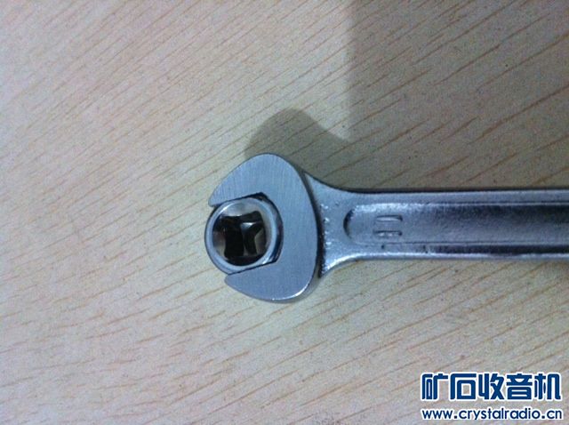

风扇启动噪音吵死人,不换不行了。但是富康风扇不好换要么拆水箱,要么有自制的工具。昨天晚上自制了工具,体积略厚,不影响安装,要是套筒打磨下,高度10-15mm会更方便。
拆卸旧的风扇之前,先松掉水箱卡子,可多提供几个毫米的空间。

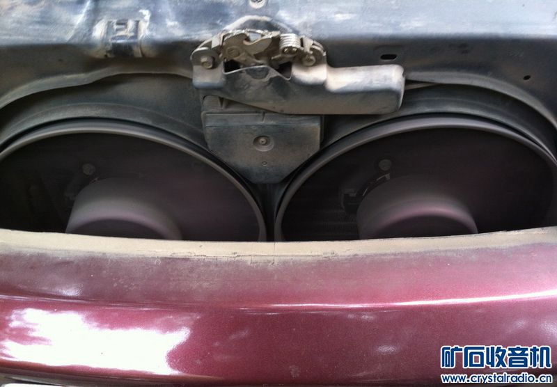

开始拆螺丝

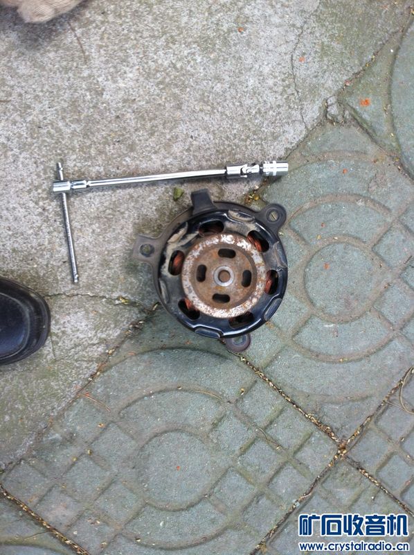

最下面的被保险杠挡住了,这么拆,用加长杆,
拆下来了一个
请无视我的皮鞋,轴瓦旷了,用手转动都嘎啦的叫唤。

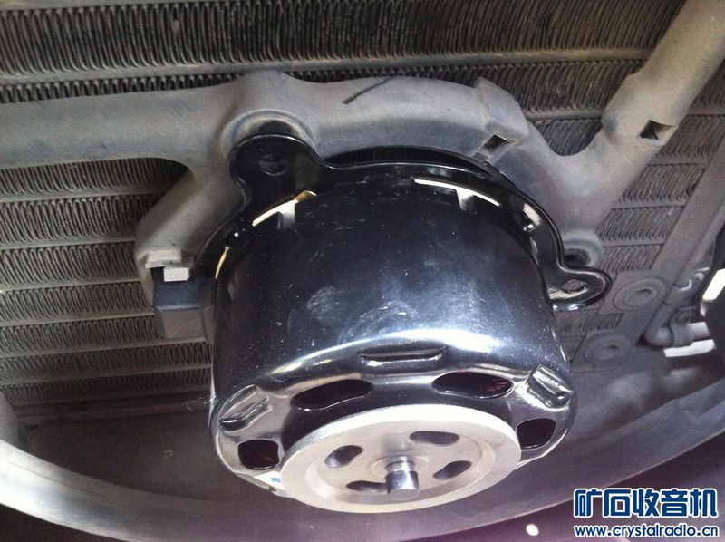

装上去一个,(舍不得我的德国原厂件)
装上扇叶,螺丝反过来安装,更方便。
