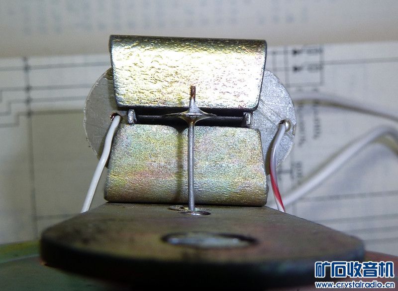

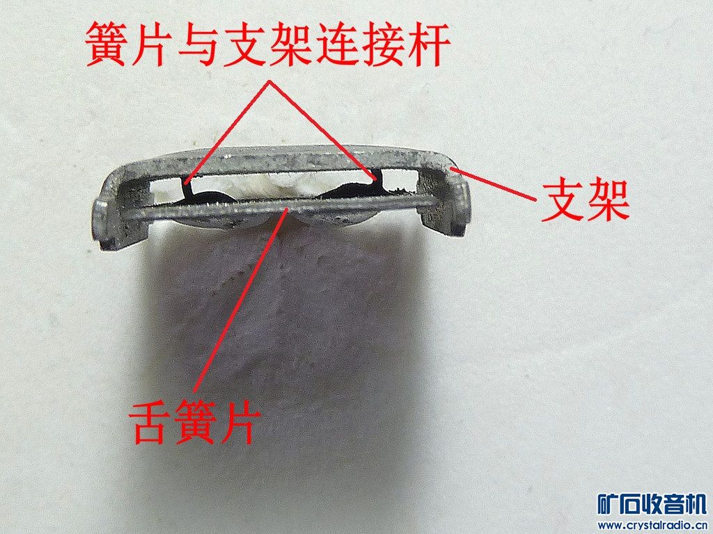

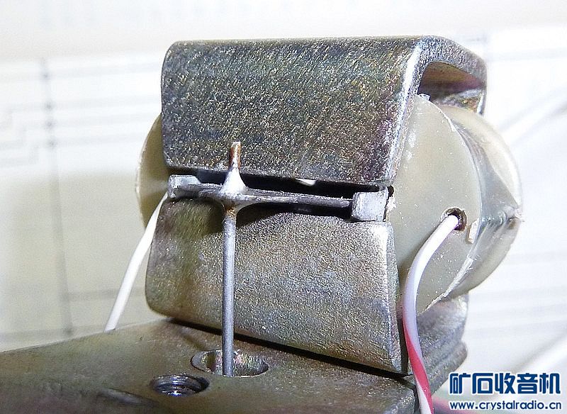

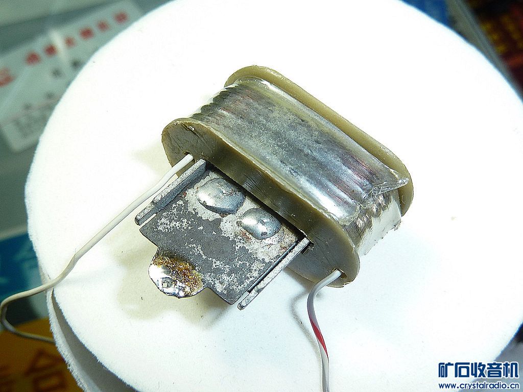

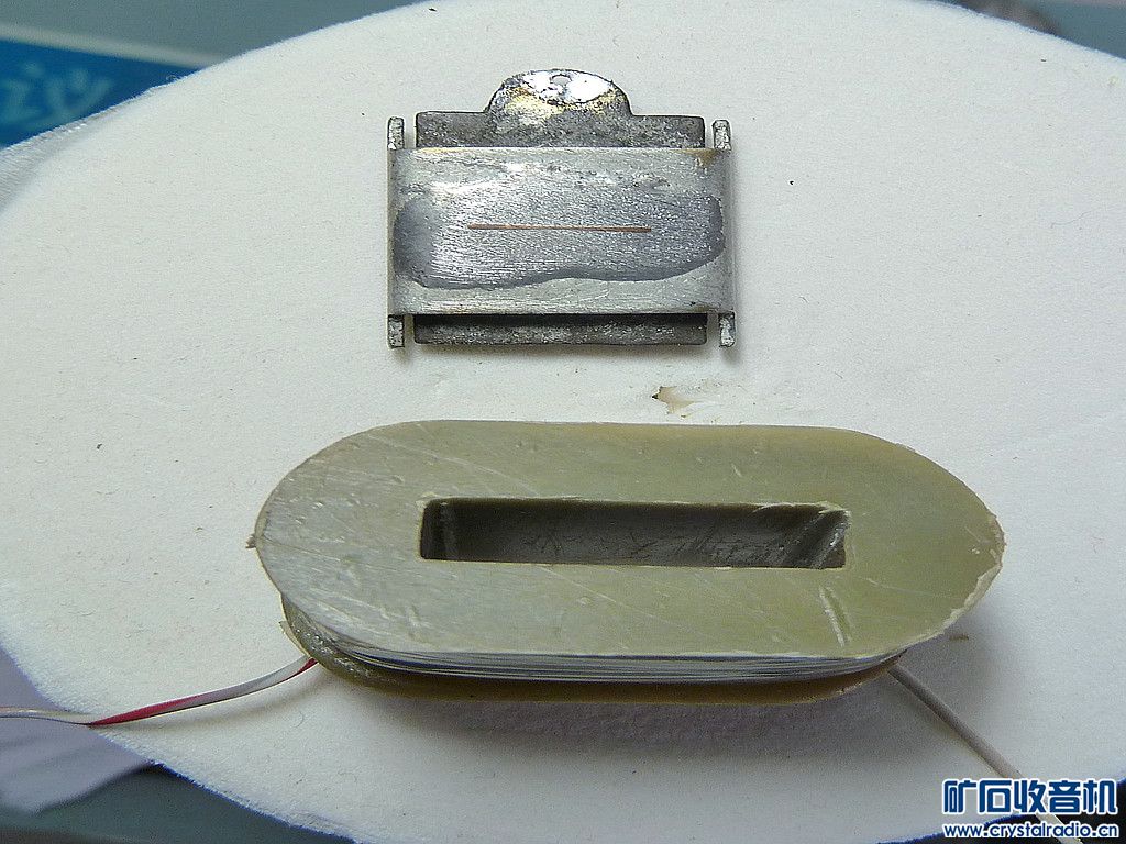

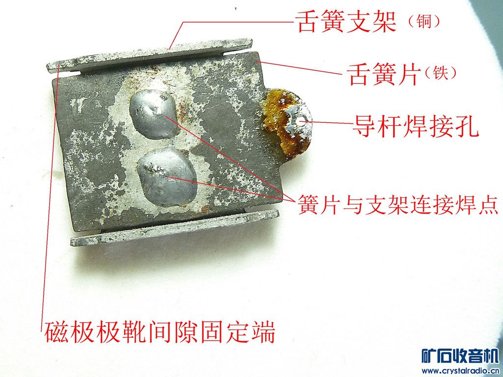

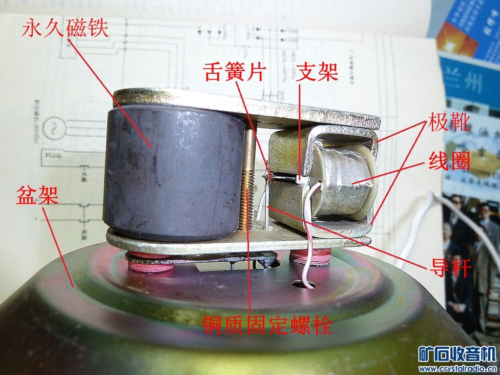

这是一个8吋(200mm口径)舌簧喇叭驱动部分 各部件照片!(纸盆部分略)

要用矿石机那没法架长的天线的能量扳动那两条直径一毫米的铁杆.真可怜

呵呵,又重新认识了舌簧喇叭的结构,一直纠结中心支点的做法,
发表于 2013-10-27 10:59:51 | 显示全部楼层
分解标注的很清楚!照片拍得很好!!
发表于 2013-10-27 16:55:56 | 显示全部楼层
很好的舌簧喇叭分解图,
发表于 2013-10-27 22:44:46 | 显示全部楼层
舌璜喇叭,今天才真正清楚其内部结构 ,谢谢楼主

自己在修复舌簧喇叭,很好的图!
发表于 2013-10-28 06:19:34 | 显示全部楼层
图片拍得好清晰!
发表于 2013-10-29 14:22:12 | 显示全部楼层
楼主有心人,图片拍得漂亮!赞!

舌簧喇叭解析透彻,七十年代修理过不少这种喇叭,主要是簧片卡死、线圈断线、杠杆开焊等故障。
