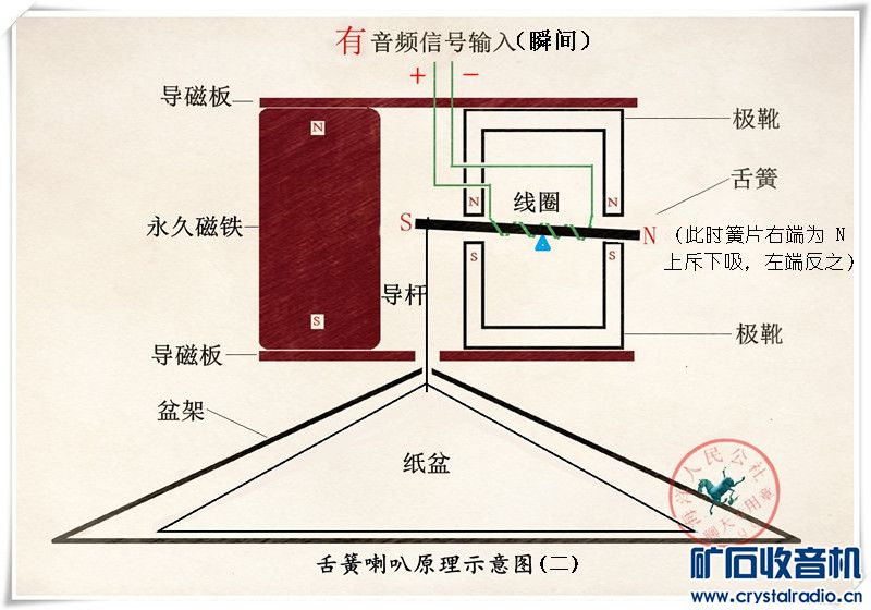

近日做了几幅简图,以示舌簧喇叭之原理,一来供矿坛初装矿机爱好舌簧喇叭的朋友参考,二来打发光阴:

发表于 2013-10-27 01:14:52 来自手机 | 显示全部楼层
舌簧支点不在中心,哪地方有线圈。
发表于 2013-10-27 04:54:02 | 显示全部楼层
sjp 发表于 2013-10-27 01:14
舌簧支点不在中心,哪地方有线圈。
是在中间的.请看楼主另一文实物照片
楼主;固定纸盆那块象砧板一象厚的铁片您漏画了
   同感!少了一个定位片。但是动画制作已入一流水准!
发表于 2013-10-27 08:48:47 | 显示全部楼层
动画做得不错,好像还有一个支架

 楼主| 发表于 2013-10-27 23:22:01 | 显示全部楼层
衷心谢谢同好的关注和支持!因主要考虑其电磁部分“舌簧”是如何动作的,故少画了“杆干”偷懒了!下次注意!
