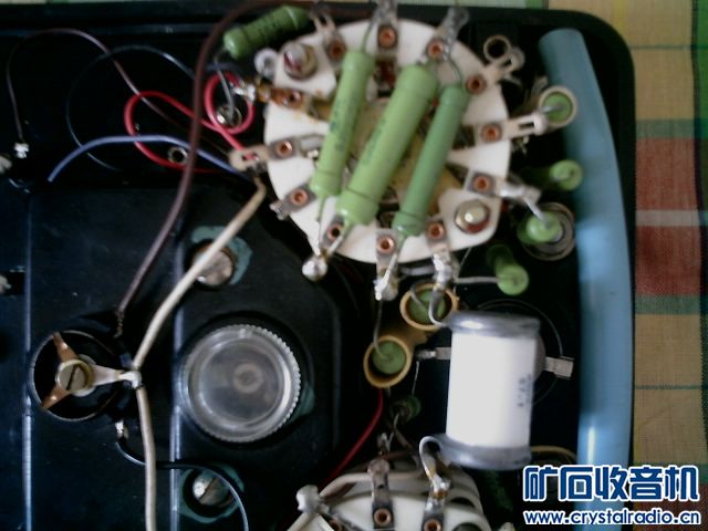

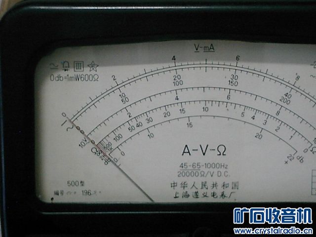

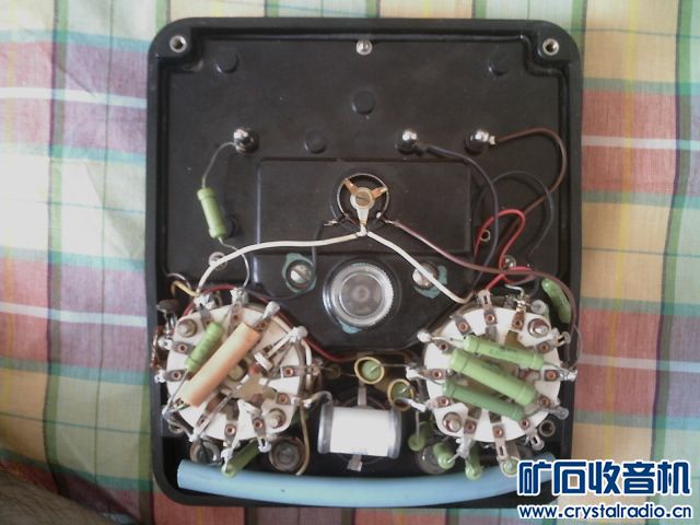

这是我用2块配件500表组装的。
第一台:花了15块钱,69年遵义电表厂500,表头烧毁,3个绕线电阻烧毁,外壳品相完好,玻璃脱落。
第二台:花了30块钱,65年震华电器厂500,动圈完好,归零严重不准,2个绿皮被人换过,外壳碎裂,玻璃破裂。
维修方法:将震华500的绕线电阻换到遵义500开关上面,将震华500的表头拆下换到遵义500里面。然后互换表头下方的宝石座螺丝,调整间隙,归零搞定。
 楼主| 发表于 2013-10-26 17:08:20 | 显示全部楼层
补充:表盘玻璃脱落,我重新安装的几个铜片卡子。原来的丢失了。然后四周用硅橡胶密封,防水效果100%表头电阻需要校准。现在所有档位测试准确,能达到1.5级精度。
