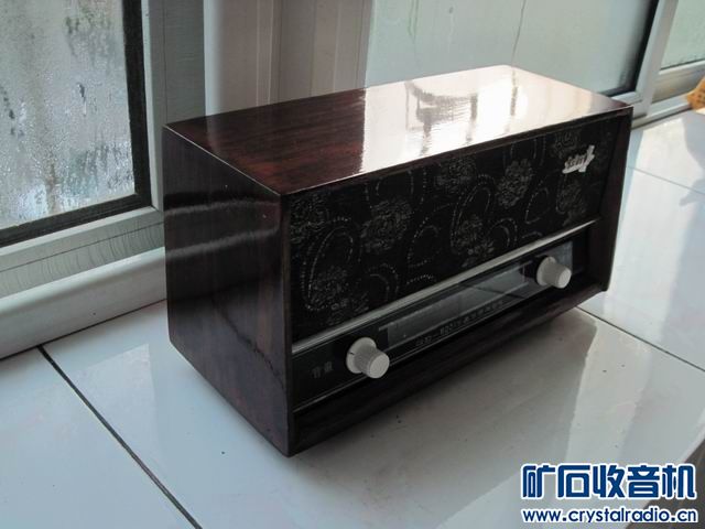

        一段时间的搜寻后,一天终于寻到一个木壳的小台式晶体管中波收音机。这是80年前后出产的青岛红灯QD602。一番木工和油漆处理,机壳旧貌换新颜。

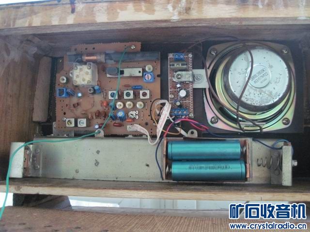

       机芯属于IC收音板,使用的是TEA5711集成电路,事实证明这是一个性能很好的IC收音板,板上设计有四个波段,AM、SW1、SW2和FM,有一个波段开关负责波段转换。因俺只使用FM,所以,波段开关无需转换操作,大大简化了制作。

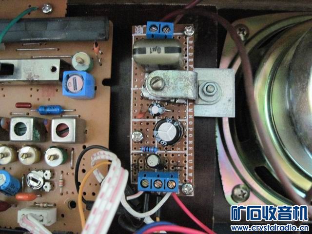

       用万能板做了一个TDA2822功放电路板,BTL电路(理论推算, 在6v电压下,4欧姆负载可输出1W以上),加了一块散热片,以利于小功放的稳定工作。
       又新购置一4吋橡皮边全频扬声器(4欧姆)代替手里的4吋8欧姆老式纸盆扬声器,以求得到较好音质。
       使用两节18650锂电池,工作电压6---6.6V,静态电流30Ma左右。

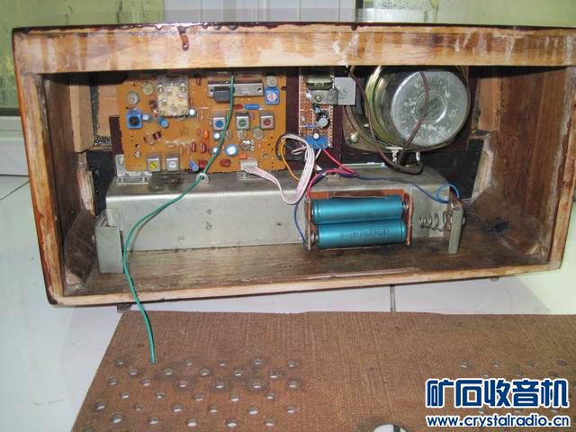

       将木机壳、机芯和功放板组合起来,加工好机架固定部分,再固定连线,经过一番辛劳,终于完工。

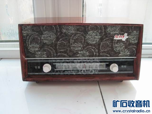

试用了半个月,感觉此机的灵敏度和音质比我的德生PL660还好一点,美观实用,比较满意。

 楼主| 发表于 2013-10-26 17:05:32 | 显示全部楼层
呀美喋 发表于 2013-10-26 10:42
难点是 四连可变电容如何更换原来的空气双联并且和拉线吻合
四联可变电容器是原装的,不用更换。问题正如你所说的,度盘拉线的吻合确实需要多费一些心思。这里有两个关键,一是拉线盘要和度盘匹配,因此使用原来机箱的拉线盘。二是电路板的固定,说到底是拉线盘的位置固定。机械问题肉眼可见,都解决了。

发表于 2013-10-28 08:43:34 | 显示全部楼层
外壳油漆后漂亮、木外壳音质好
建议功放部分加大点,老收录机上7240多的是,功率达几W
当然如果是加电子管功放那就更好了
 楼主| 发表于 2013-10-28 18:56:54 | 显示全部楼层
鸿渐哥 发表于 2013-10-28 08:43
外壳油漆后漂亮、木外壳音质好
当然如果 ...
制作中尽量使用手头已有的元器件,做成交直流两用电源和大一些功率,这些不难做到。但初衷是“FM单波段收音机,使用充电电池,静态耗电要小,音质和灵敏度要达到较好的水准”。
