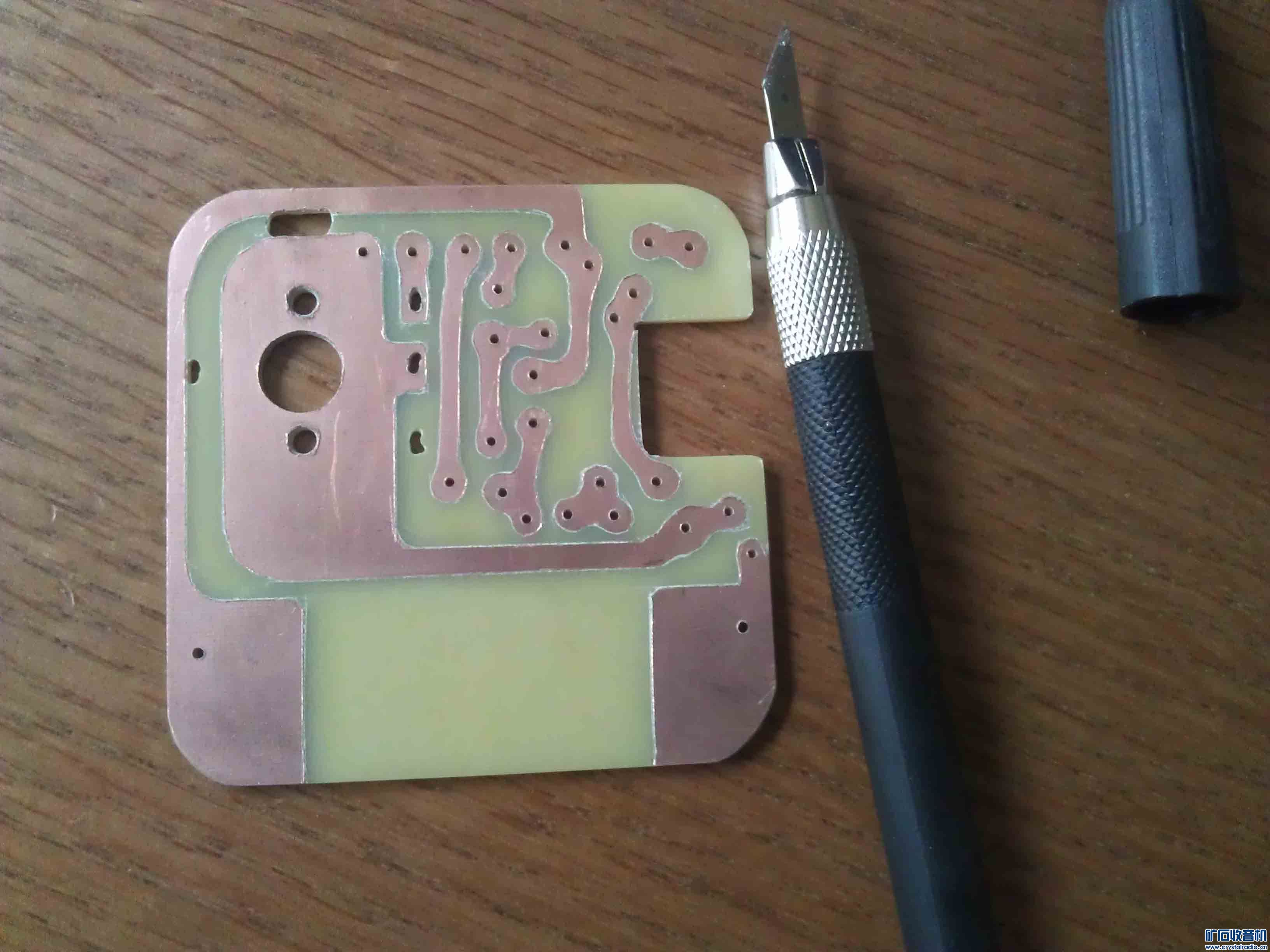

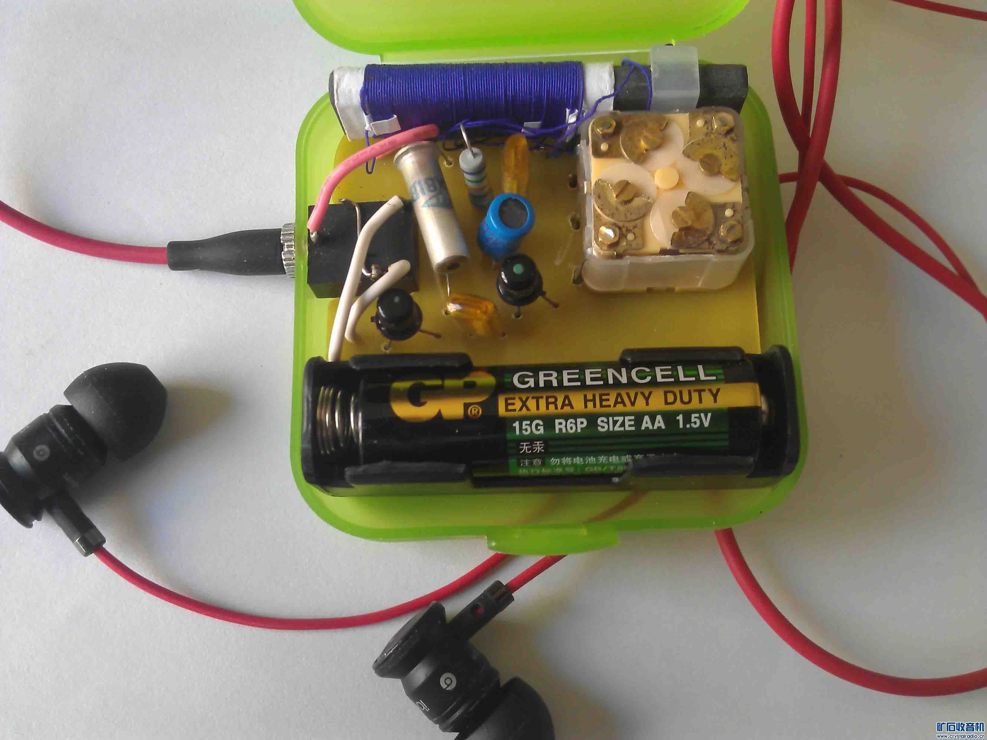

        借着这股怀旧劲,淘宝里购买了草帽晶体管、扁磁棒、可变电容、覆铜板等,重温了一遍儿时的做机过程,不过线路板是刀刻的,孔是电钻打的,外壳是用药盒(因为现在天天要吃药,当然首先就是想到它了),拨盘还是用药瓶瓶盖做。
这次用刻刀做的线路板

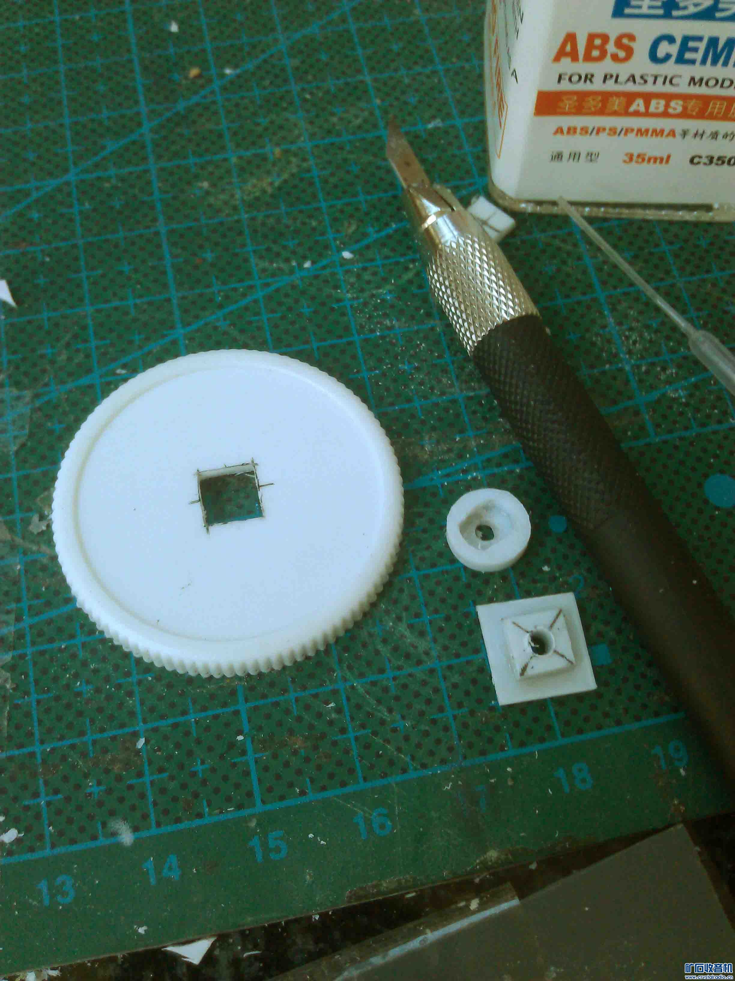

用药瓶盖和ABS板做拨盘
用药瓶盖和ABS板做拨盘

灵敏度还好选着性较差,现在的电磁环境真是不行!污染源太多了,从日光灯到显示器,也难怪新版的2P3用了外差 ...

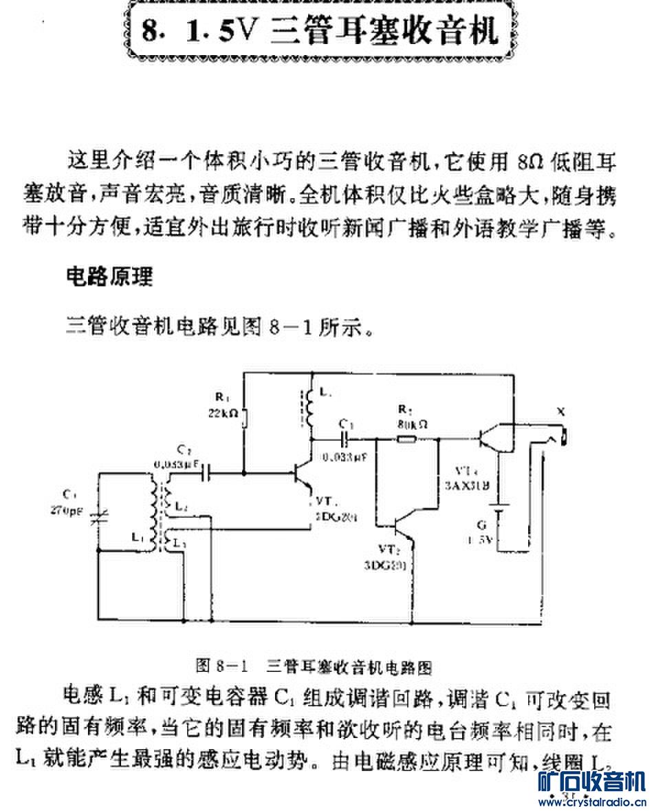

 楼主| 发表于 2013-10-25 17:38:10 | 显示全部楼层
shmu 发表于 2013-10-25 17:21
刀工不错,手艺好。上电路图看看,也比猫画虎一下。
附上电路图

三极管检波,这种三管机比较难装响,还是标准的来复式容易成功。
