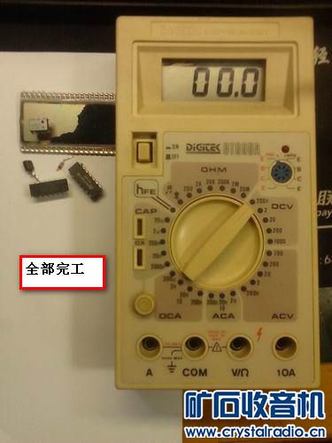

发表于 2013-10-24 22:02:00 | 显示全部楼层 |阅读模式

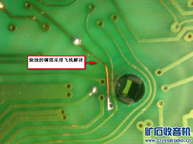

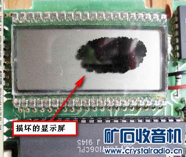

前段时间收了个DT-890A表,表面看是液晶屏串液,买回后拆开上电检查,屏能显示000但看不清晰,完全拆开板子发现有一处铜箔连接已溶断,电容档刀处有烧蚀,且相关连接处有一电阻烧焦,随既按图纸加了一根飞线,用铜箔补了刀下的烧蚀处,换了2.7K电阻,买了新的屏换上后通电试表,在测试棒开路情况下1.发现200与2K电阻档显示半位1而2K以上档全显示3,   2.二极菅测试档有数显示短接表棒无蜂呜声,  3.电容档测试无示值变化始终是000,  4.直流电压各档基本正常,交流档全显示000,根以上现象分柝后采取以下维修措施.

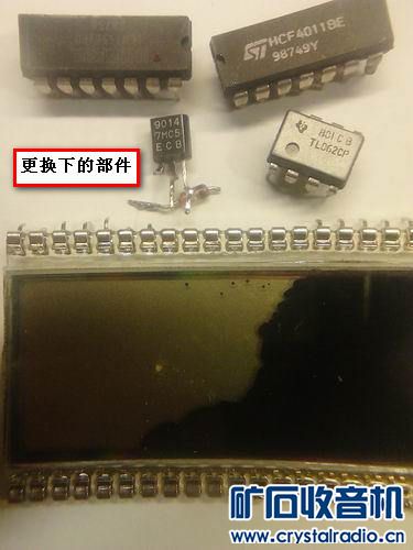

故障1.经查是测试输入端保护管9014漏电严重,更换后电阻档恢复正常.
故障2.根据综合分柝判断本表损坏原因很可能是值电容档时测试了高电压所造成.首先采用人为将4011的1脚置高电平,蜂鸣无反应,  将4011更换后1脚置高电平试验正常呜响,故障排除.
故障3.毫无疑问,更换7556双时基电路后电容档测试正常,故障排除.
故障4. 更换用于交直流变换的双运放TL062,更换后交流各档能正常测试,但示值明显偏底10/100,再进一步检查发现D3(1N4148)    反向电阻很小,将其更换后交流各档正常.至此所有故障全部修复,
