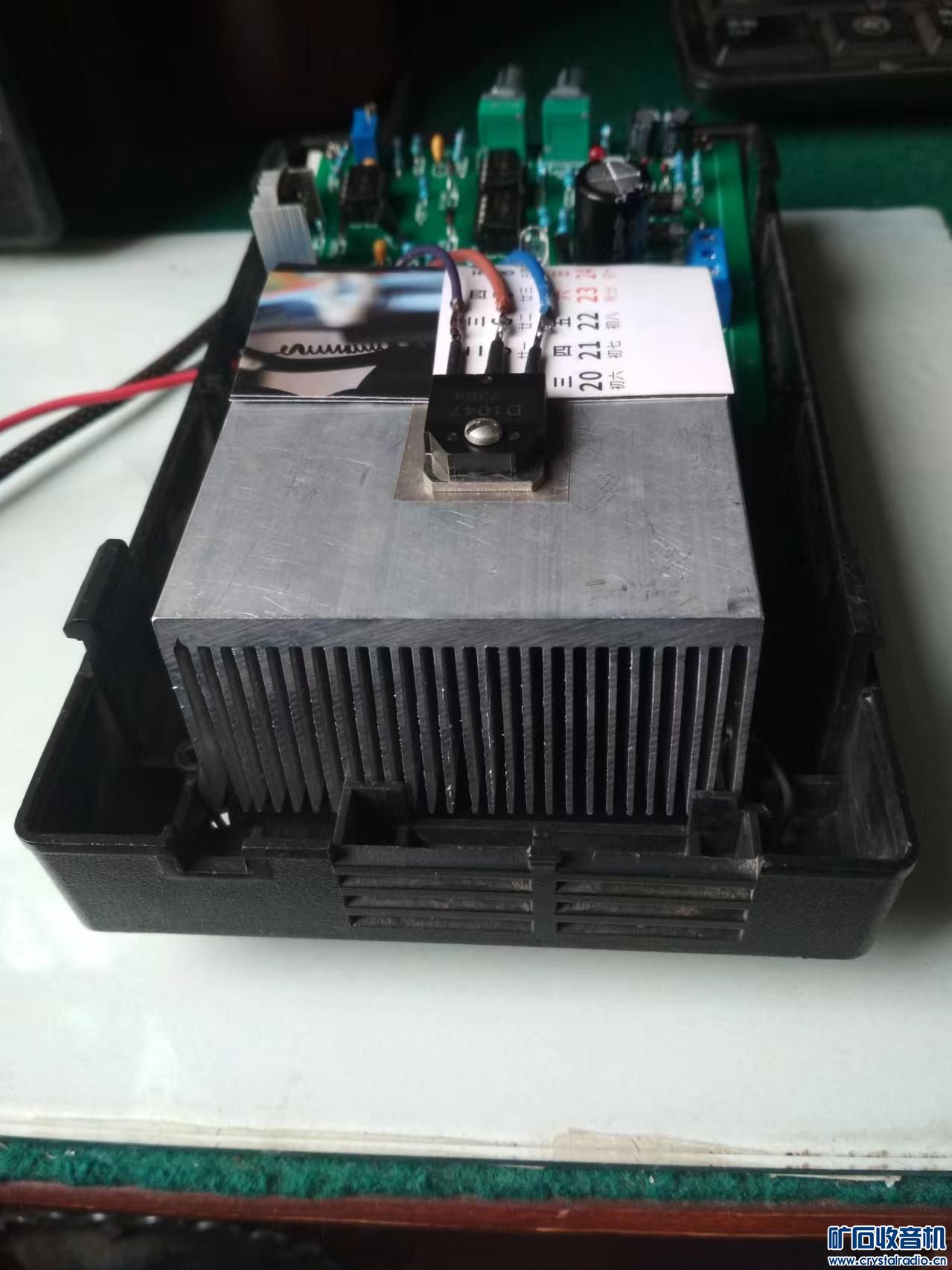

发表于 2024-6-2 09:07:00 | 显示全部楼层
淘宝上有卖这种套件的,买了一个,焊接一次成功。大功率管发热大,抛弃了原配的散热片,自己更换了更大的。集成电路是 UA741CP ,在26.9V 交流输入下,可以实现0-30V 调节。
看散热片的大小
看散热片的大小
发表于 2024-6-2 09:13:19 | 显示全部楼层
再发一张图,感受一下散热片的结构、大小。
发表于 2024-6-6 17:36:53 | 显示全部楼层
集成电路是 UA741CP ,在26.9V 交流输入下,可以实现0-30V 调节 ------ 26.9V 交流输入下,整流、滤波后是36.8V ,已经是 UA741  工作电压的极限了。所以本套件建议的输入电压是 24V 交流输入。
UA741运算放大器是一款具有高增益、高输入阻抗、低偏差电流和高共模抑制比等特点的运算放大器。它的工作电压范围为±5V至±18V,建议供电电压为±15V。

发表于 2024-7-6 12:22:59 | 显示全部楼层
741运放性能一般,用原设计的TL071性能会提高不少。
发表于 2024-7-6 12:43:08 | 显示全部楼层
sun10851 发表于 2024-6-2 09:07
淘宝上有卖这种套件的,买了一个,焊接一次成功。大功率管发热大,抛弃了原配的散热片,自己更换了更大的。 ...
我也做了个,就是不能带负载,带负载就降电压,哪怕是30MA也不行
 楼主| 发表于 2024-7-8 14:10:53 | 显示全部楼层
不要放弃,继续排故,如果能排除故障,你的能力又上升一个层次。

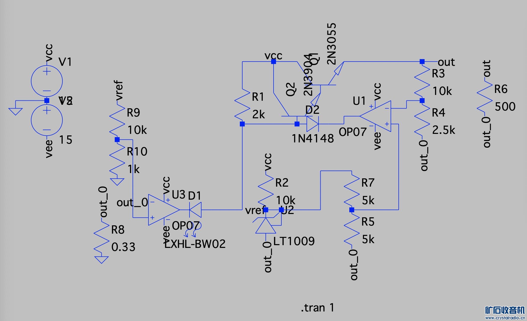

发表于 2024-7-12 15:41:22 | 显示全部楼层
原图R17的下端是不是画错了,需要接R7的左端。
另外原图的U1+D8可以用TL431或者LT1009替代来简化电路。
发表于 2024-7-13 00:26:42 | 显示全部楼层
仿真了下,应该能work。实用的话R10换成电位器,用来调整恒流,R5和R7用一个10k的电位器替代,LT1009应该可以用TL431,OP07也许可以用LM358,R8也许可以直接用电流表的内阻。
D1作为恒流指示,恒压的时候不亮。
R5和R7中间作为电位器的抽头,可以在现在R5的位置并联一个200meg的电阻,在电位器接触不好的时候,避免电压跳到很高烧毁负载。
当然,电位器的动片和定片都需要并联小电容,以防止滑动的时候跳变。
总之,仿真电路只能简单证明可行,要实用还需要很多心思。
