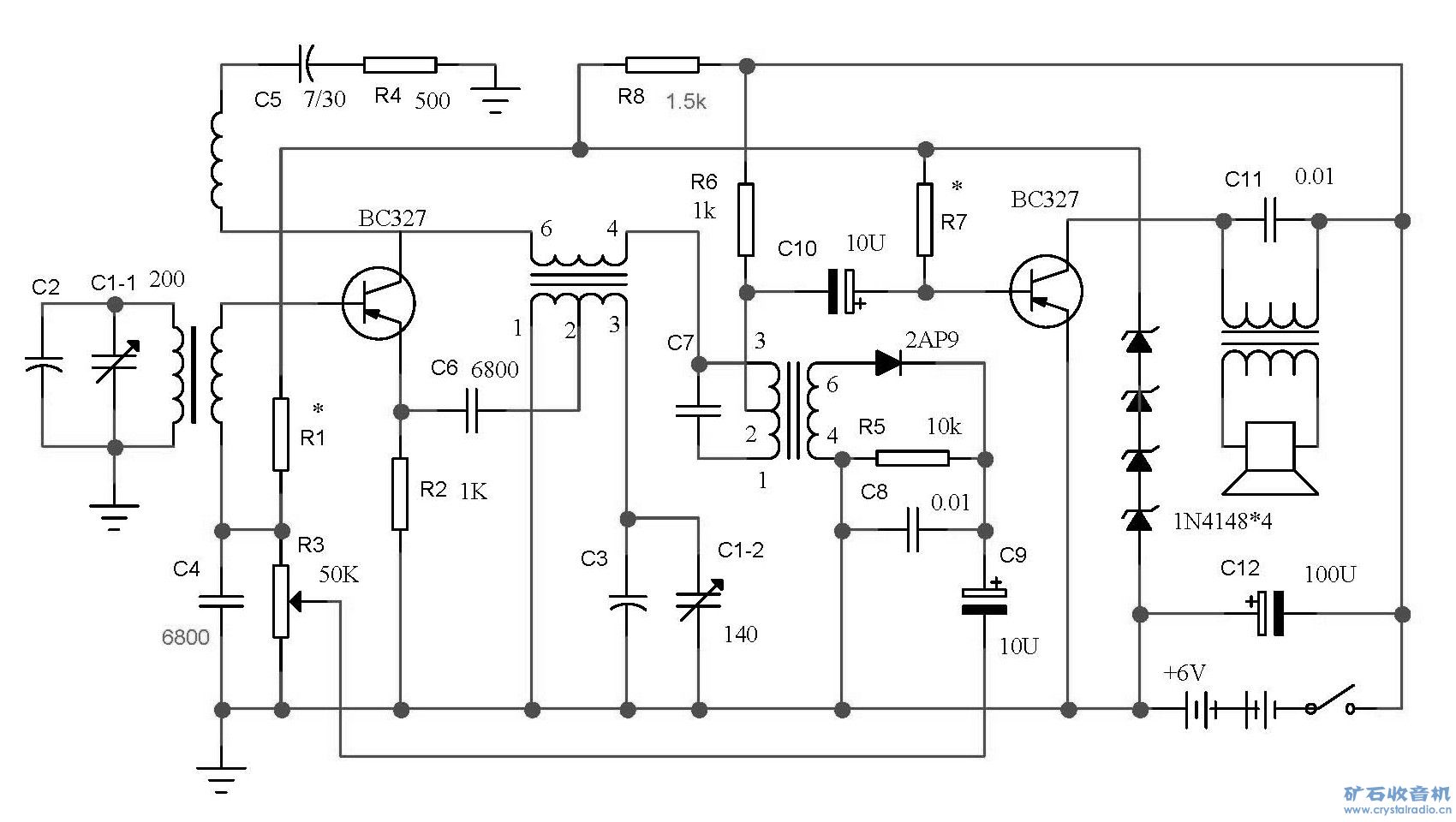

设计试验此电路的目的是与一个同程式的电子管两管机(过几天发到‘电子管技术区’)做比较。
本机的电路原理及结构分别如图一和图二所示。由於只用两只管子所以挑选了两只放大倍数高的管(均为PNP型BC327): T1 放大倍数为292,T2为451;集电极电流T1调整在1mA左右T2为10mA左右。
本机用的双连为200/140省掉了振荡回路中的垫整电容。由於在两个管的基极回路中采用了简单的稳压电路(1N4148*4) 所以当电压从3.8到7V变化时集电极电流基本不变。本机在收听本地电台时有比较满意的音量,估计输出可达到15mW以上。加了再生后灵敏度及选择性又有所提高但与一般的高放再生电路类似,再生在整个频段的高低端不均匀。本机的灵敏度和选择性要明显好于来复高放再生式两管机,收听本地电台时的音量则差不多。与前几天发的‘三调节两高放四管机’ 相比,除了收听本地电台时音量小一些以外,灵敏度和选择性则毫不逊色。

发表于 2008-8-7 08:44:27 | 显示全部楼层
如果用第二个管子做中放和来复功放是否可以,然后在中放上加再生。
如果用第二个管子做中放和功放,第一个管子做变频和低放,然后在中放上加再生。
发表于 2008-8-7 09:27:22 | 显示全部楼层
一般从理论上讲,一个晶体管做振荡、混频经过细心调节尚可,加上再生就比较吃力了,再搞低放就难以保证工作点的稳定。用中放兼低放容易点。实验要顶一下。
发表于 2008-8-7 11:08:35 | 显示全部楼层
变频上加再生可以加中频再生也有加射频再生,通常前者会有再生量/频率不均匀的问题,后者则好很多。

发表于 2008-8-7 16:56:37 | 显示全部楼层
这个收音机大概会发射不少本振频率出去。
发表于 2008-8-7 20:21:05 | 显示全部楼层
发射极反馈方式,相对本振而言基极算是接地的,集电极上本机振荡能量不大。除非再生过强产生了自激振荡,就有可能会漏泄出去……不过好像这时机器也不能正常工作了。

发表于 2008-8-12 09:23:33 | 显示全部楼层
电路设计很不同于一般,用变频兼低放的电路非常少。
   一般变频管工作电流零点几毫安,而低放电流要在1毫安以上才好。
发表于 2008-8-13 06:45:42 | 显示全部楼层
这个看法非常重要……

发表于 2008-8-18 01:28:28 | 显示全部楼层
原帖由 翌阳 于 2008-8-7 08:44 发表
这个设计合理得多
