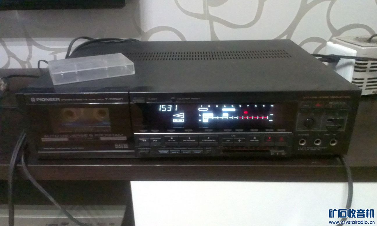

闲着没事,翻出十几年前玩的一个二手卡座,找出当年录的一盘带子,上面有儿子的牙牙学语的声音,回想起十几年前,心中别有一番感觉在心中,一晃儿子初三了,我也老了,只有回忆了。

 楼主| 发表于 2013-10-21 11:42:18 | 显示全部楼层
全心820305 发表于 2013-10-21 10:57
这卡座质量好哦!都那么久了还完好。美好的回忆。
这倒是,不过录音好象不好用了,线路输入有实时输出,但录不上音,可能时间长了有接触不好的地方,输入电平控制电位器滑动时有杂音,有时间拆开看看上点油

 楼主| 发表于 2013-10-22 08:04:41 | 显示全部楼层
老式机迷 发表于 2013-10-21 20:37
楼主这台卡座质量不错,还是带功放的
不功放啊,只是卡座,100V电源的,自己找了个220-110的变压器放在外面,收藏以前录音是好的,再拿出来录音不好用了,昨天晚上清理了一下,把插头都按了按,电位器加了点油,录音好用了,不过好象高音有点问题,录出来的电平与输入时的电平低了一个格,而且声音有点闷,不过旧东西,能转以前很满意了

发表于 2013-10-22 14:28:09 | 显示全部楼层
ò一起看海ò 发表于 2013-10-22 08:04
不功放啊,只是卡座,100V电源的,自己找了个220-110的变压器放在外面,收藏以前录音是好的,再拿出来录音 ...
您可以检查一下录音电路上的电容有没有变质或者都更换掉。偏磁电路一般不会出问题。
