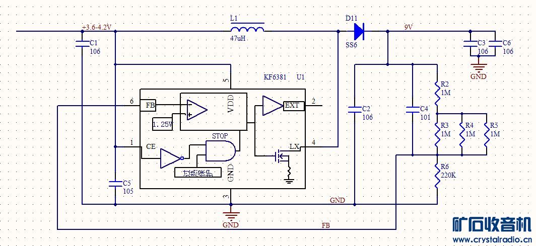

用9V电的数字表都有一个问题,常常要换电池,很多朋友都改装用其他电池,但又有一个问题,都要升压电路,DC一DC升压电路种类很多,但是有一样是最重要的,低耗!我做的这个升压电路,空载在uA级,输出约有200mA电流,9V4左右电压,芯片型号是KF6381.
PCB图
PCB图

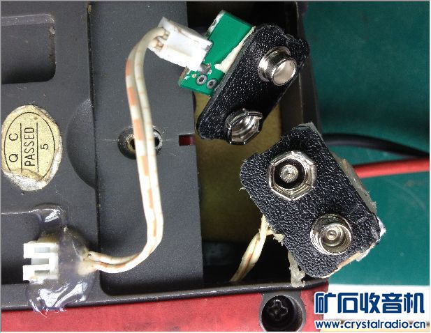

用一个废电拆下的座子,将升压板焊上。
用一个废电拆下的座子,将升压板焊上。
引线外面
引线外面
手机电池
手机电池
