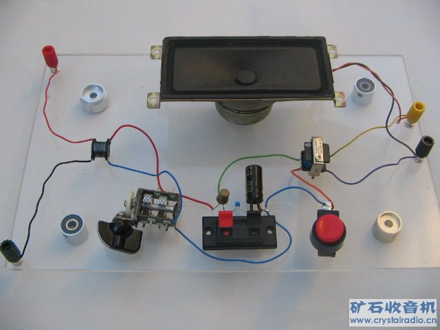

发表于 2008-8-5 09:58:13 | |阅读模式
原创哦....
接通开关,耳朵贴近喇叭,调出电台,关闭开关,待机一天....
收听时接通开关,喇叭放音....
闲情逸趣,平均每天收听1小时左右没有问题.

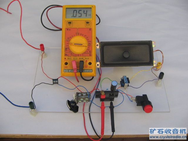

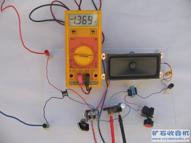

 楼主| 发表于 2008-8-5 10:06:02 |
待机一天后实测: 开关断开, 电流 52~55uA ; 开关接通, 电流 1.3~1.5mA !

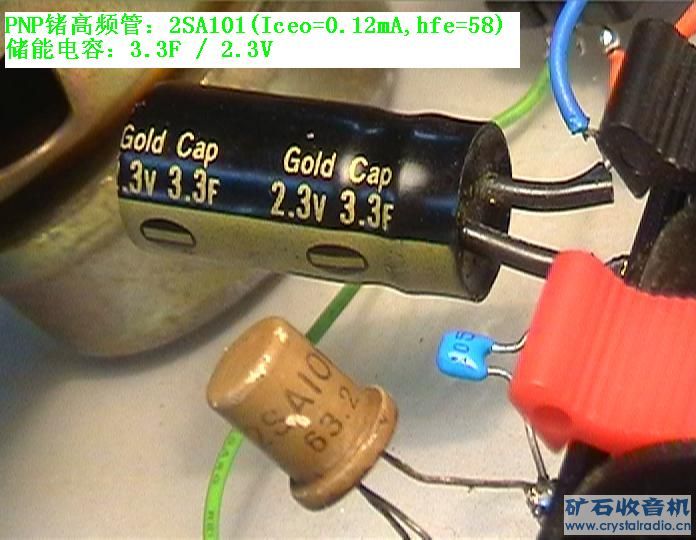

发表于 2008-8-5 10:06:04 |
3.3法拉的电容是图里那个黑电容吗

元件:
[ 本帖最后由 Julie 于 2008-8-5 10:13 编辑 ]

 楼主| 发表于 2008-8-5 10:15:22 |
元件:

发表于 2008-8-5 14:42:59 |
3.3F电容的体积可做得怎么小吗?这个单位的中文名是“法拉”,串联几只小电容量一下真的有吗?
