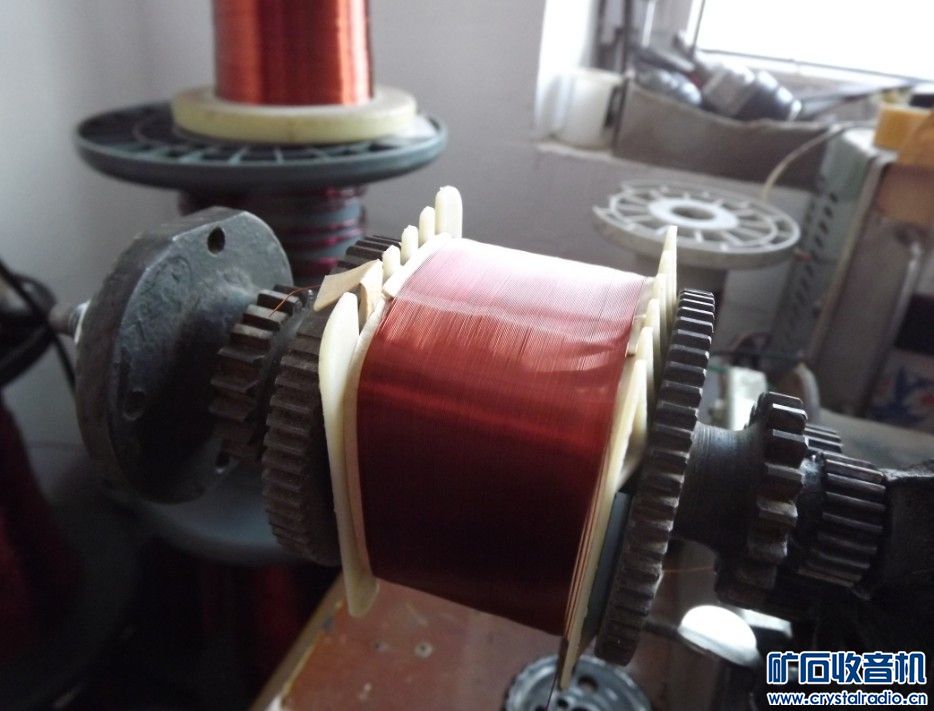

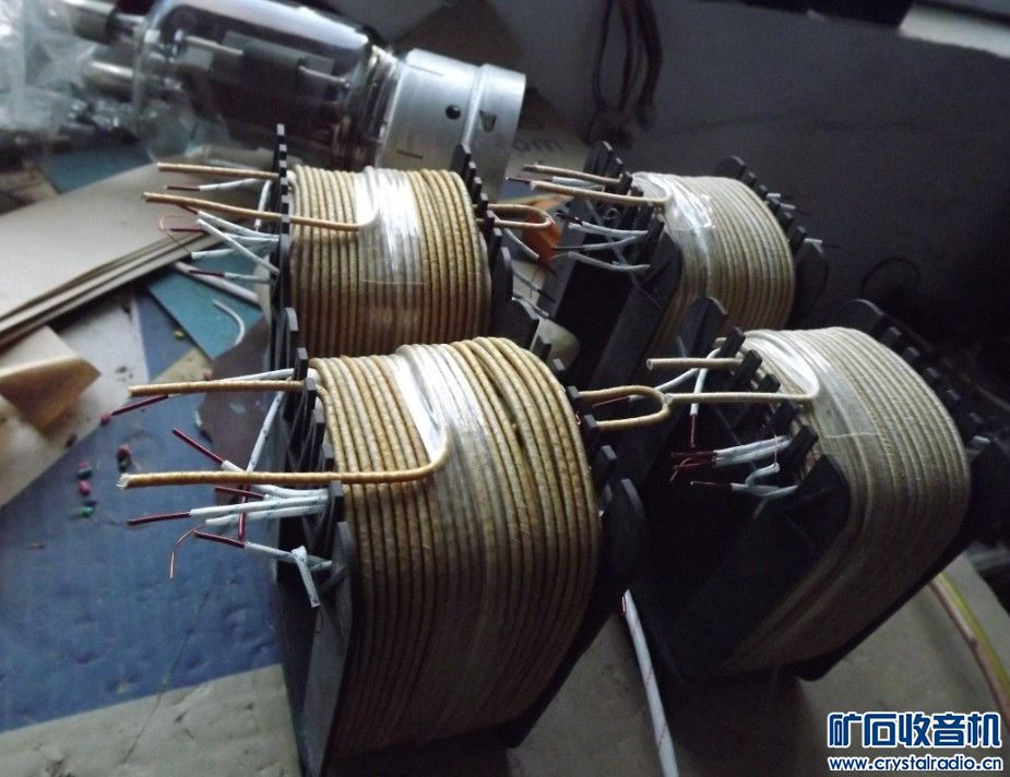

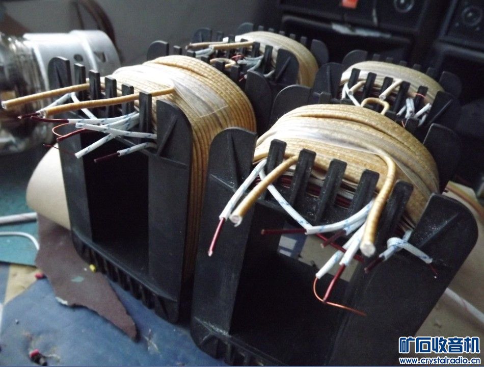

酝酿许久的大型机一起做3台分体单声道设计先上电源牛的照片,大家给点意见
(DMC2KAMPZRR4P0ZQUBVDZN.jpg COH6%QQ4NK~C44_(I(3}(KS.jpg 灯丝牛2.jpg 灯丝牛5.jpg 灯丝牛6.jpg

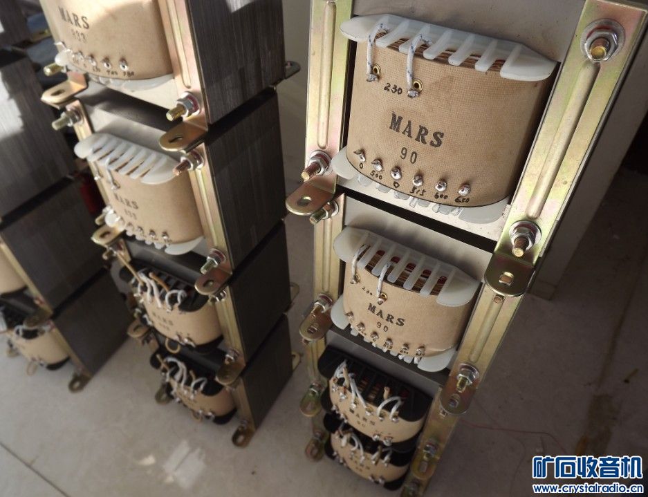

推动牛
 楼主| 发表于 2013-10-18 19:41:09 | 显示全部楼层
都是133X80的,每声道是一头灯丝牛一头高压牛,输出牛也是133X80的正在制作中采用5夹4,电路形式初步定为6J5推FD422牛推833,80,90都是采用可调负压,屏压取1280V-1600V之间待定,帘栅极电压待定,还有高压扼流圈96X50和中压扼流圈86X45还有灯丝扼流圈90-X45X45

能给个推动牛祥细数据吗? 以便借鉴. 先谢了. (铁芯尺寸. 线包匝数线经. 绕法).
