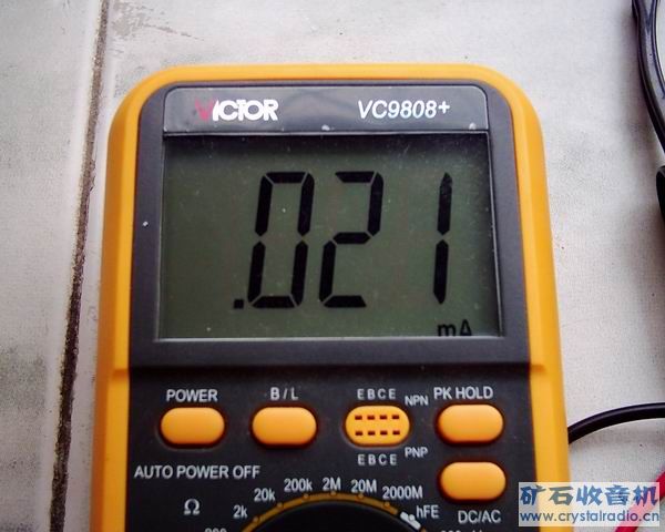

一个20X20CM的小方框,L1用杭州厂的0.05X60股线间绕27T,L=235μΗ,Q=210,L2同线绕6T,用110800四管并联捡波,使用坛友BG1EDP送的高Q空气单联,不需外接天地线效果很好,主要是体积小,携带方便,可外出测接收效果。线路是典型的110800线路。
