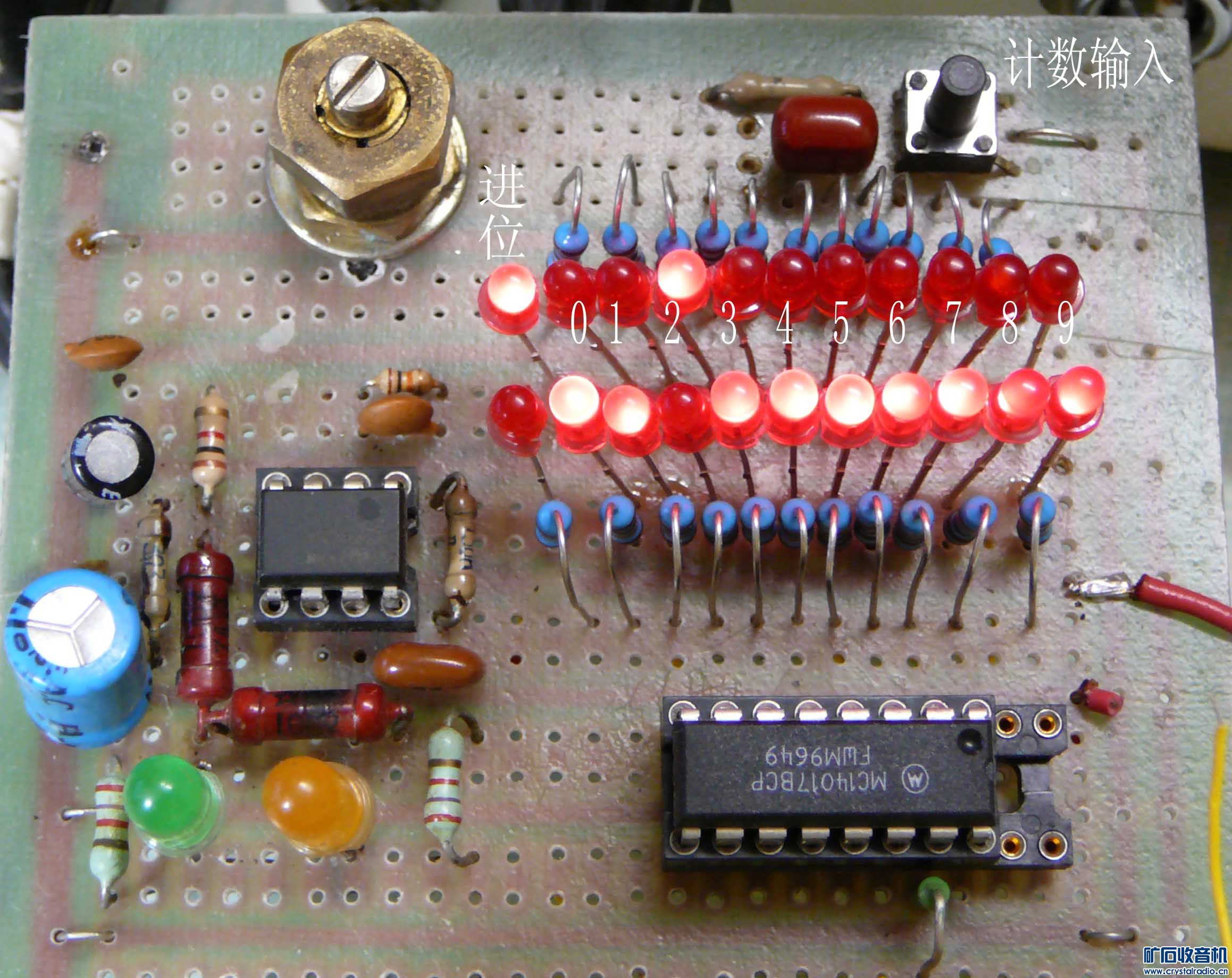

    退休浪荡几年后,决定振作一下,实现一个几十年的夙愿,制作一台“晶体管特性图示仪”。参考矿坛有关文章,准备采用“CD4017+LM324"线路。为检测所购4017和熟悉其特性,组装了一台测试仪,现介绍给感兴趣的坛友。
    11对发光管分别表示进位和Q0--Q9输出端电位,高电位上管亮,低电位下管亮,高阻时两管均发光。用按钮开关输入计数信号。
    同样原理,可测试其它数字电路。
    使用中发现,Q0--Q4为高电位时,IC进位输出均为高电位,不知是否正常?
注:此帖曾发于仪表工具栏,感觉在此栏更适用,故再发于此。 P1\'.jpg P2’.jpg P3‘.jpg P4’.jpg P5.jpg P6.jpg P7.jpg
发表于 2013-10-15 05:31:19 | 显示全部楼层
根据你发的时序图可以看出,Q0--Q4为高电位时,IC进位输出均为高电位,属正常现象。
发表于 2013-10-15 11:26:07 | 显示全部楼层
5~9是低电位,应该是对的。

发表于 2013-10-16 16:28:52 | 显示全部楼层
请教,为什么进位端输出在第0--4个脉冲时是高电平,5--9个脉冲时才是低电平。而不是第1--9个脉冲时为低电平,进位时为高电平? ,我原耒一直以为在第0--9个脉冲没有进位时,进位输出端的输出为0.进位后才变为1的。

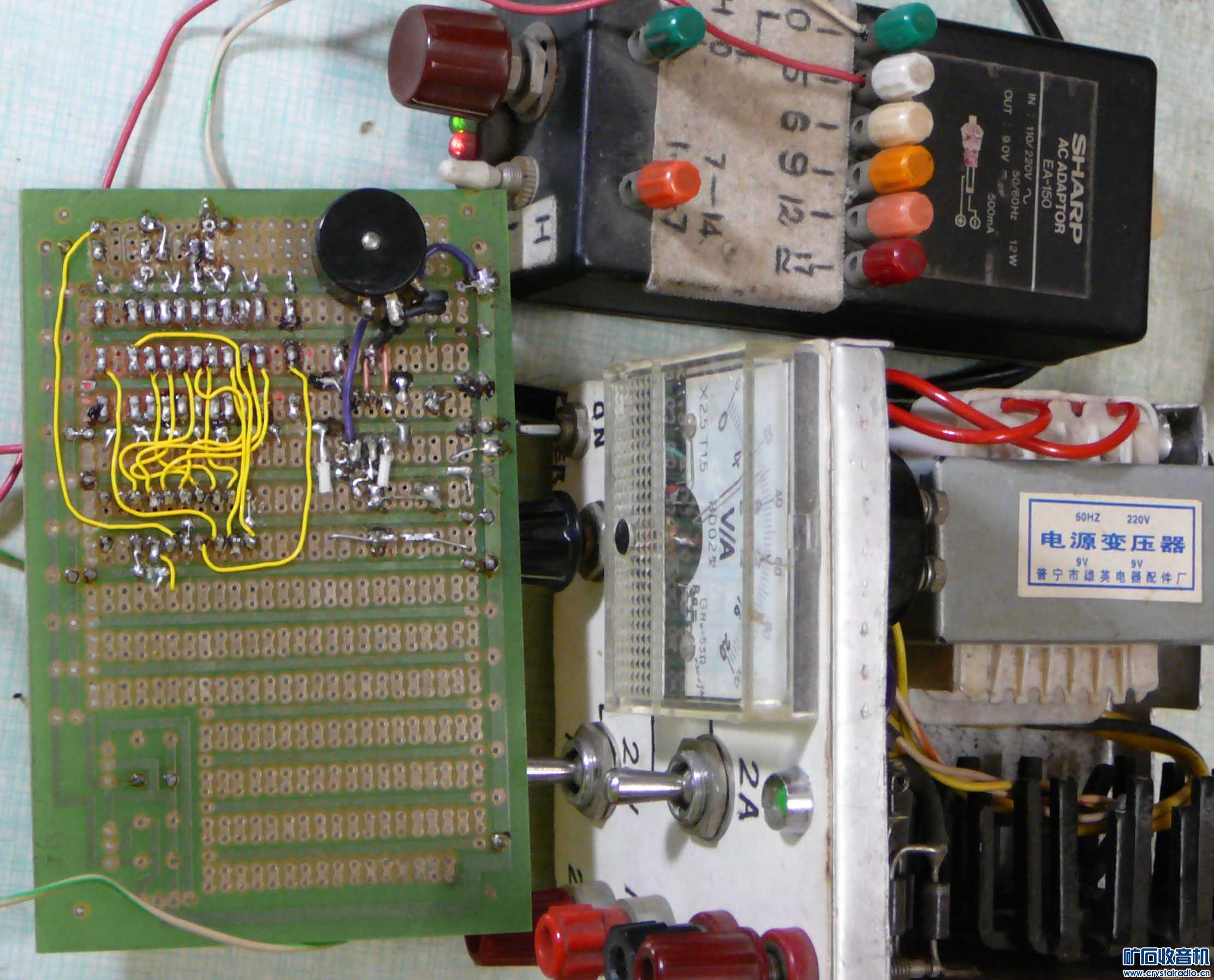

电路板左侧为一3842实验电路。
 楼主| 发表于 2013-10-17 22:03:51 | 显示全部楼层
deepimpact 发表于 2013-10-16 16:28
请教,为什么进位端输出在第0--4个脉冲时是高电平,5--9个脉冲时才是低电平。而不是第1--9个脉冲时为低电平 ...
我也认为应当是这样。
