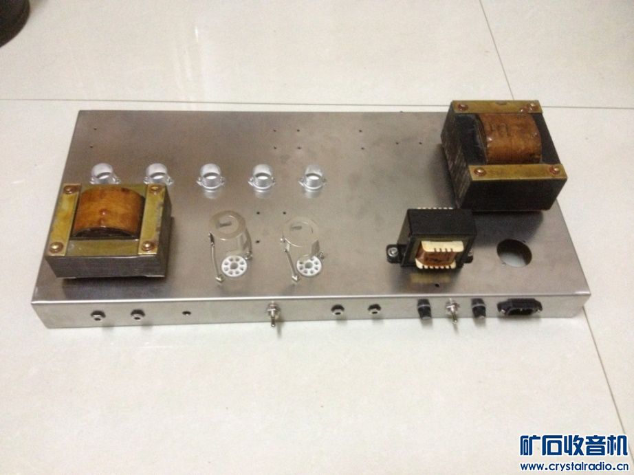

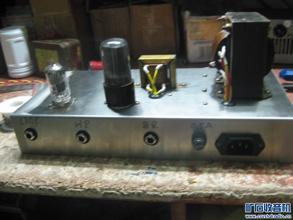

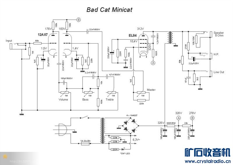

箱头原型是fender的5f2a 是我最早开始学习DIY的系列之一。
下面是原理图。
一张比较古老的电路,但是很经典,相信不少刚开始DIY的朋友的选择就是这一个了。
但是我们为什么要DIY呢?省钱?想要自己另外加上功能?还是其他的?我想应该大部分都有。但是千万不要为了省钱来DIY,因为这是一个无底洞,越D就越烧钱。您别不信。这就是事实,不信可以问问DIY的各位前辈,看看烧钱不。

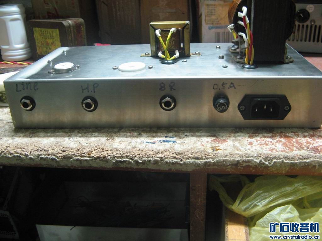

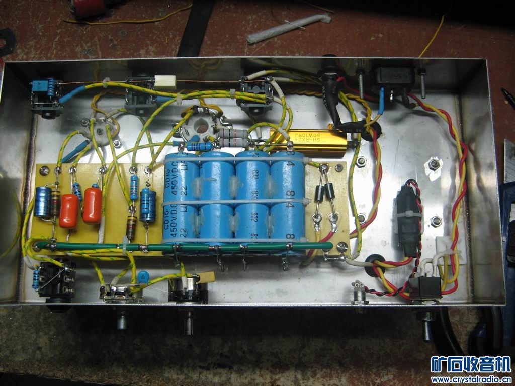

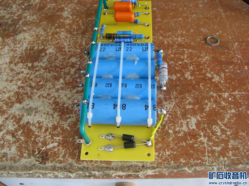

回归正题,我要对这张电路进行改动,原版的整流管5y3gt我没有,果断改成晶体管整流。晶体管整流好处多多,一来可以减轻变压器负担,减少发热,二可以腾出更多的空间,减去整流管占用的位置。
输出方面,原版只有一个8欧的输出,这不符合我对家用的要求。再改。通过RC网络来增加耳机输出与线路级输出。具体可参考bad cat 的mini cat的后级。
原理如下。
其他方便不必做太大改动,然后就可以开始动手了。

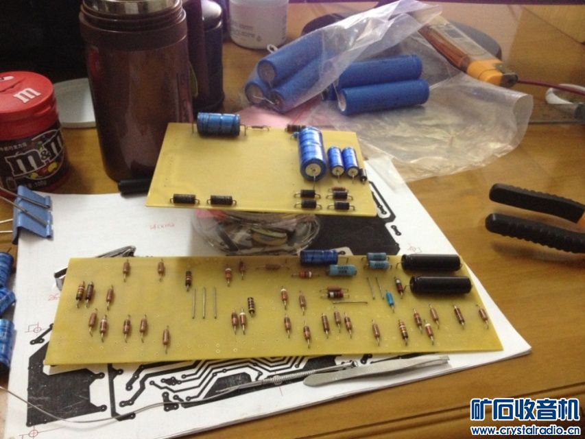

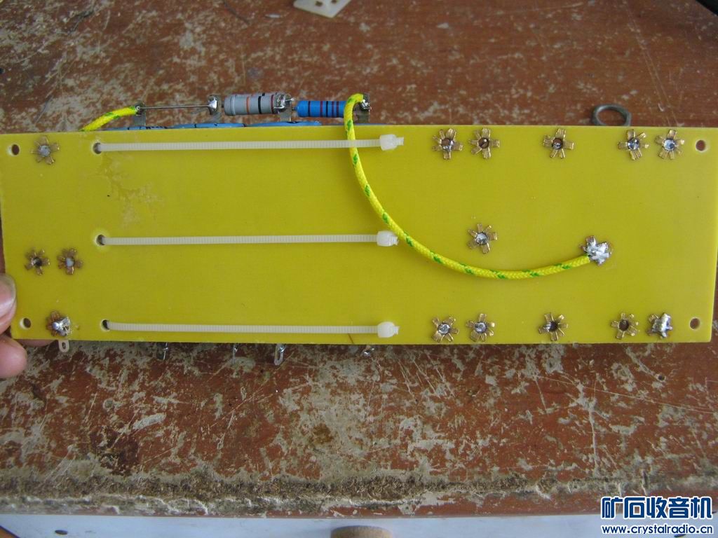

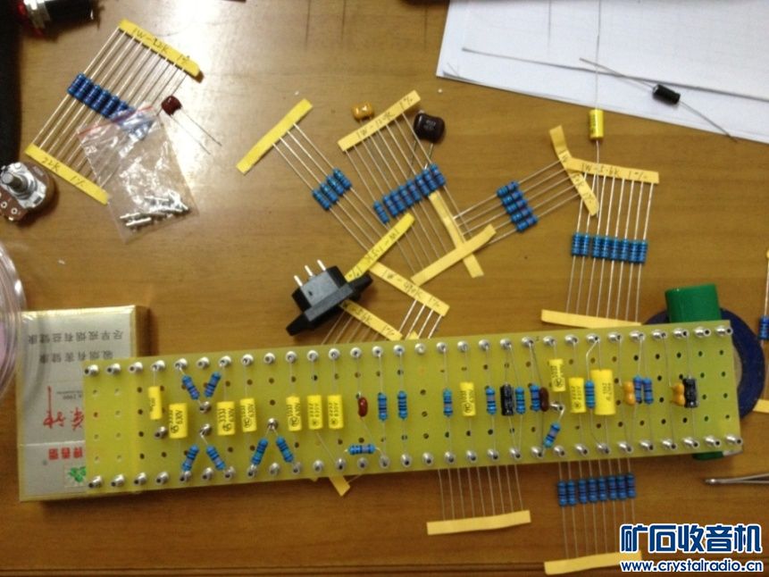

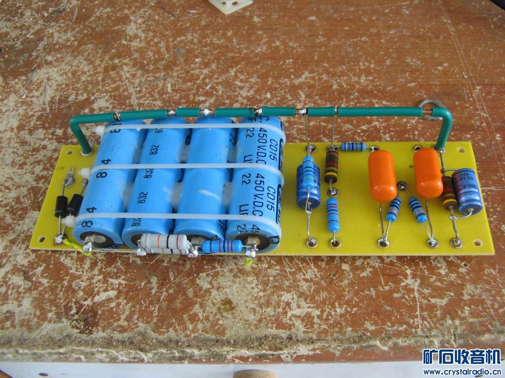

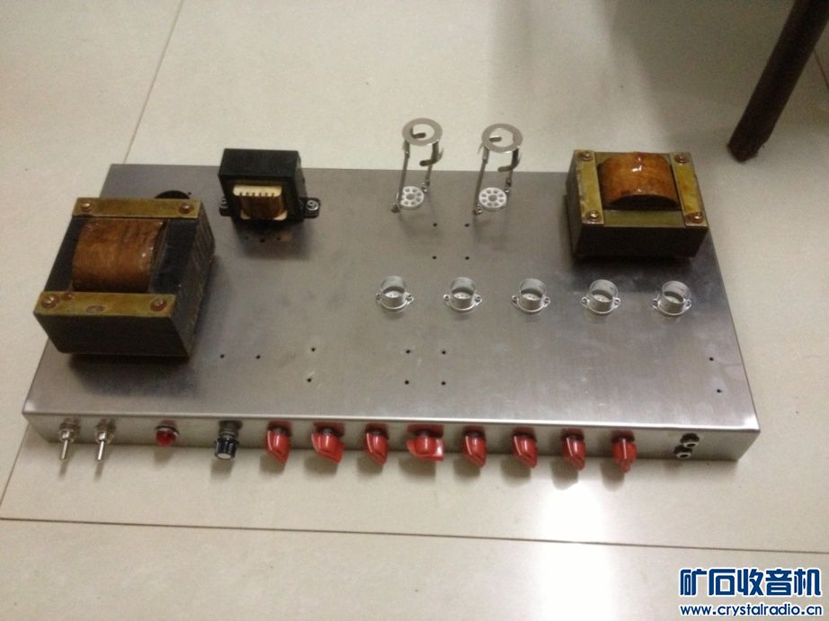

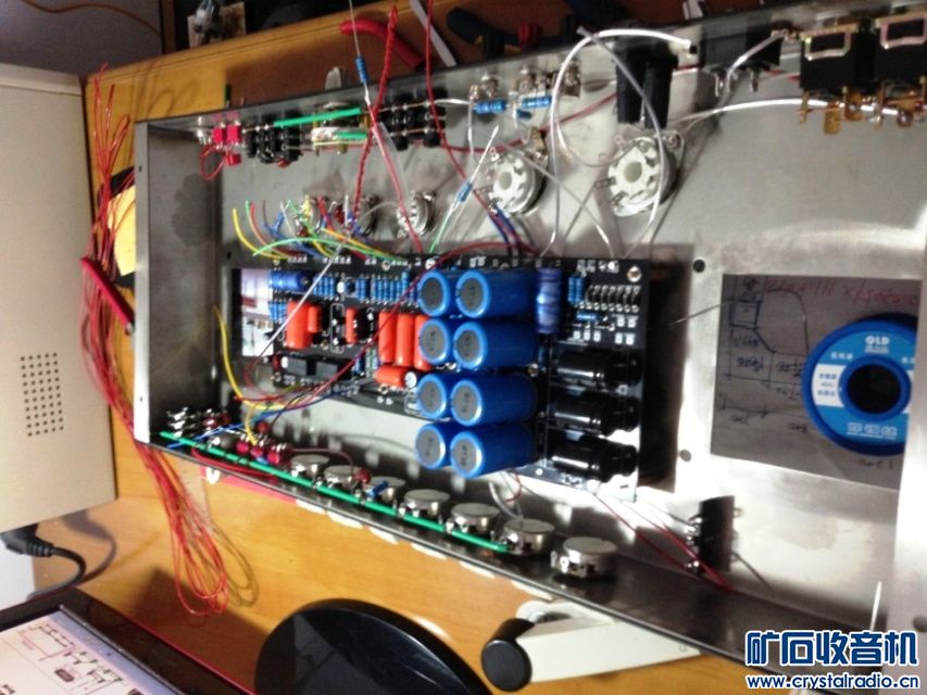

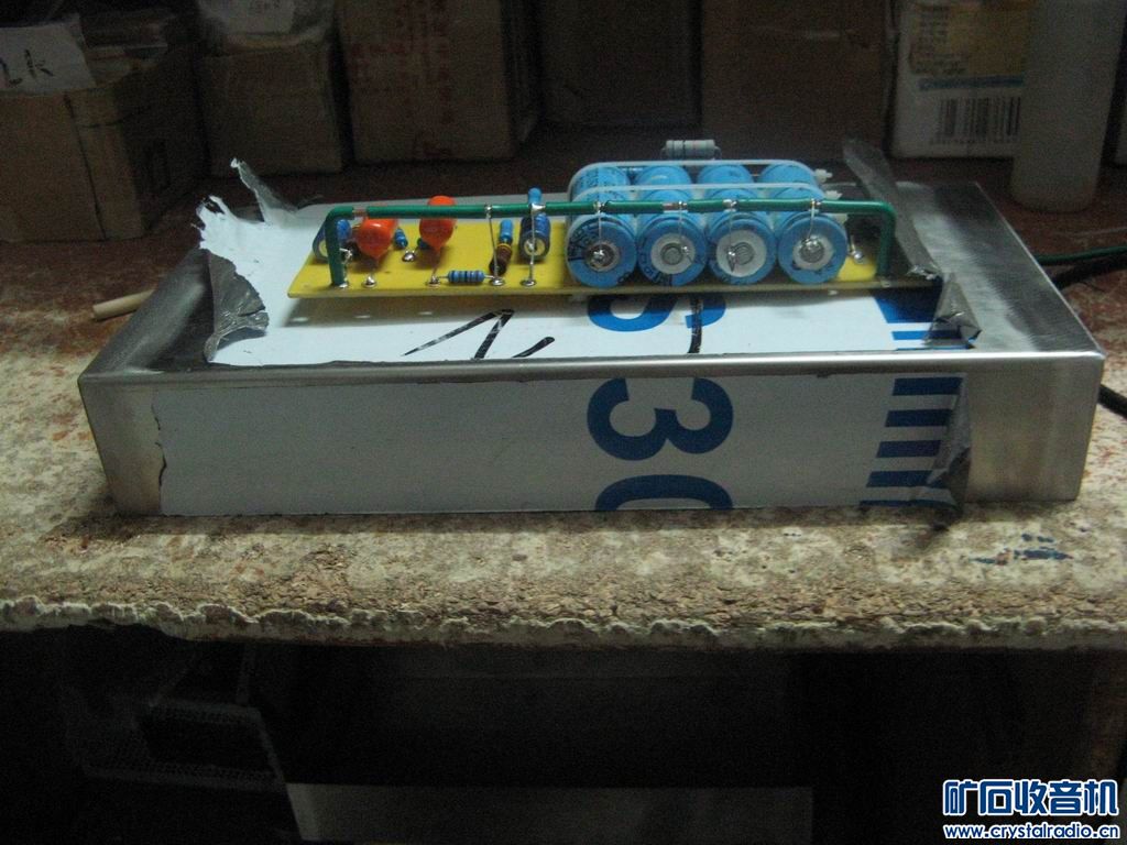

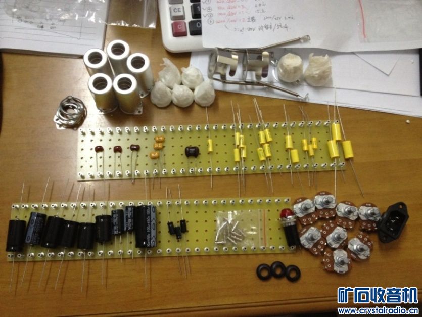

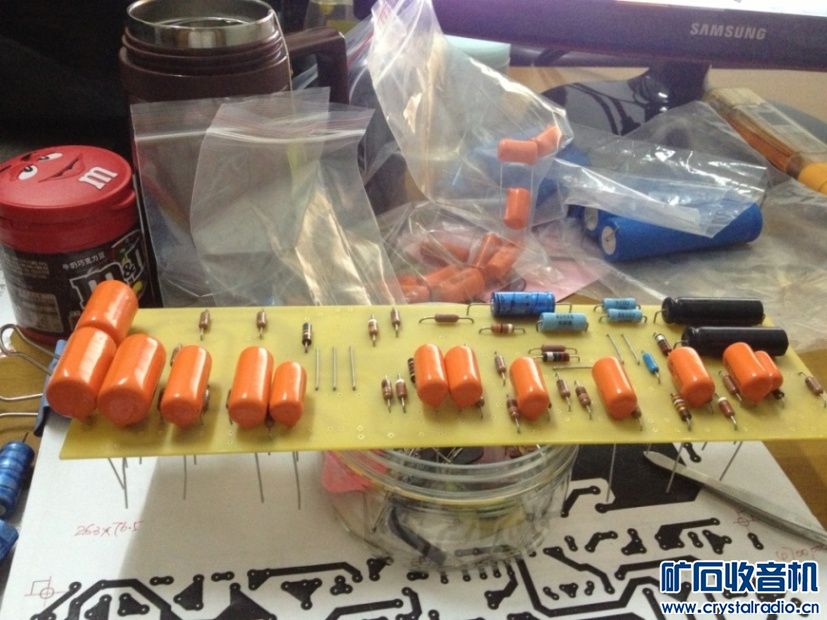

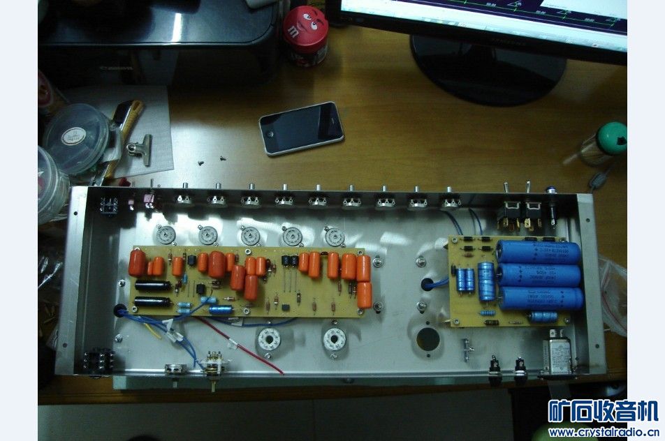

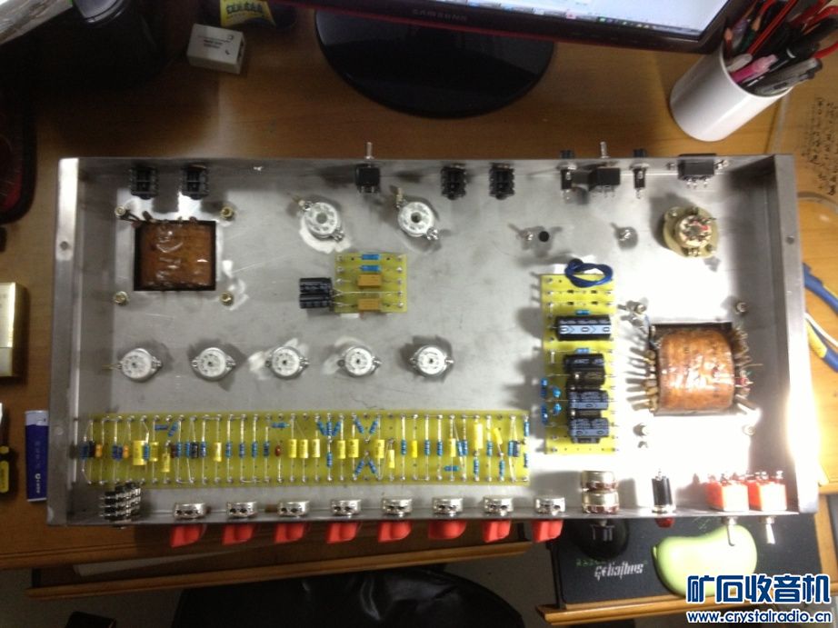

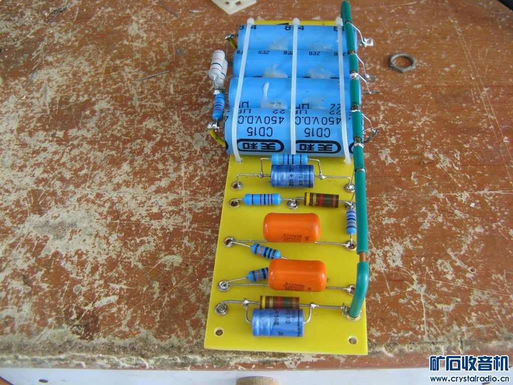

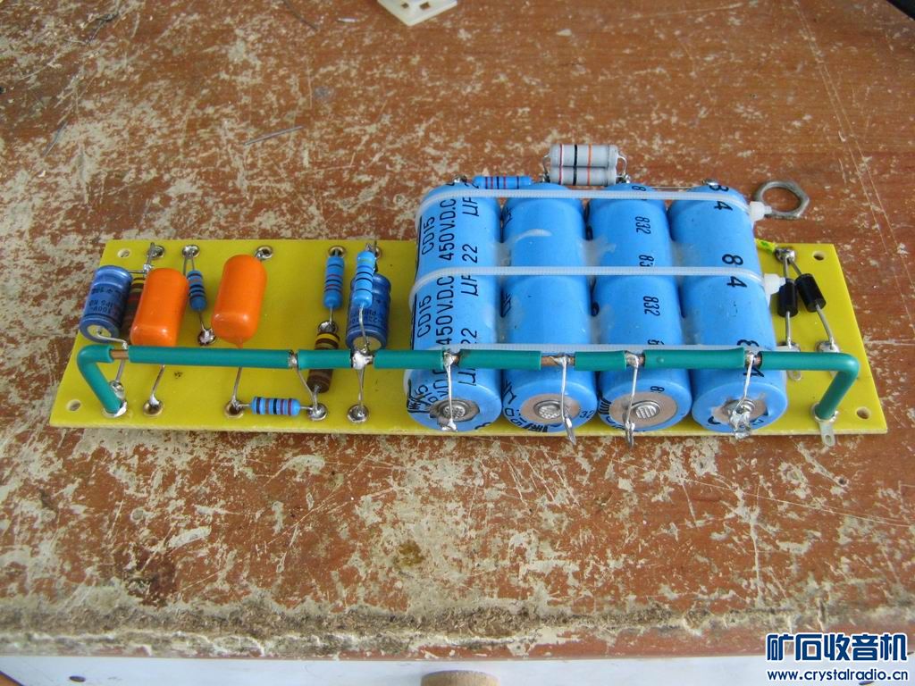

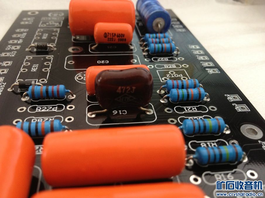

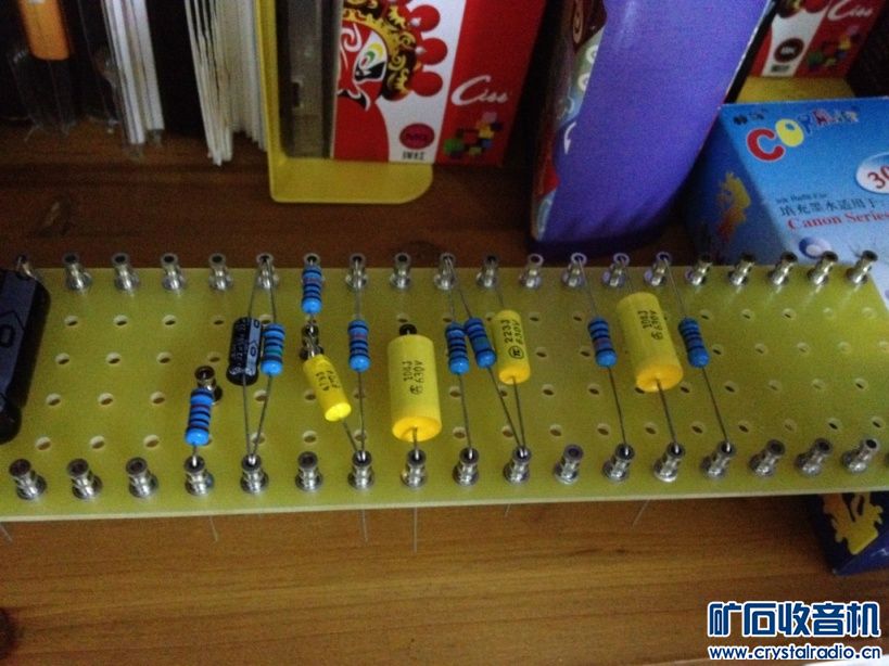

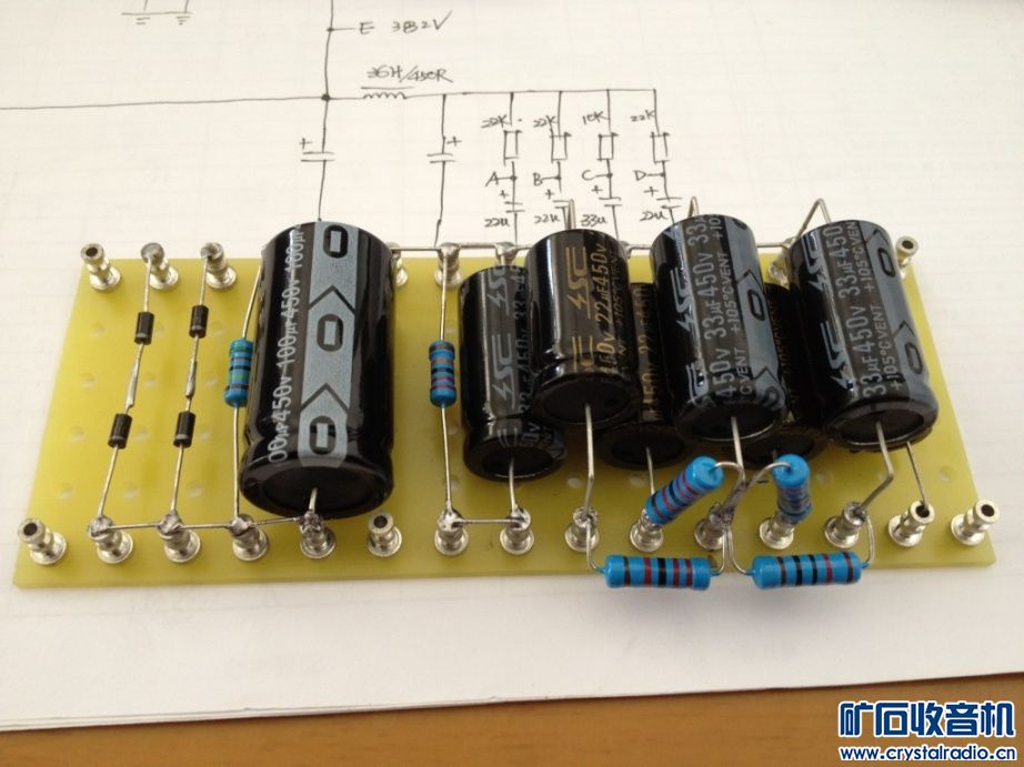

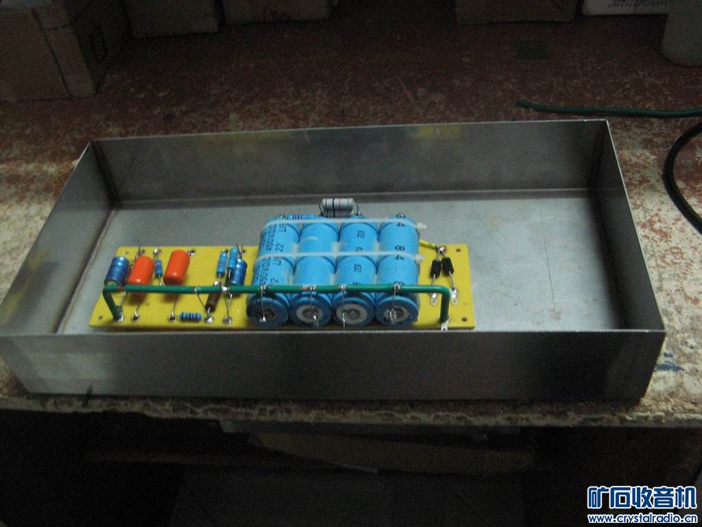

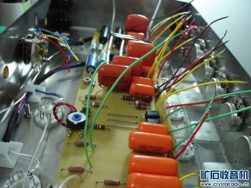

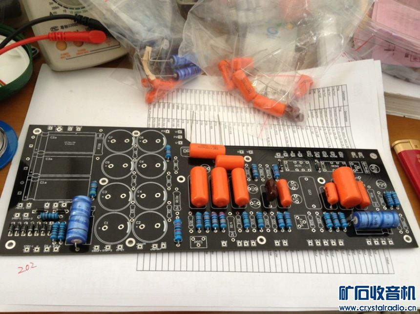

对我来说。。画PCB是一件很痛苦的事,所以搭棚板是我唯一的选择了。
确定电路后,构思搭棚板的制作,好在之前做过几个类似的箱头,所以还是很轻松的,照着以前做的来搞就成了,
棚板到这里就完成了,下面到机箱与其他零件了。

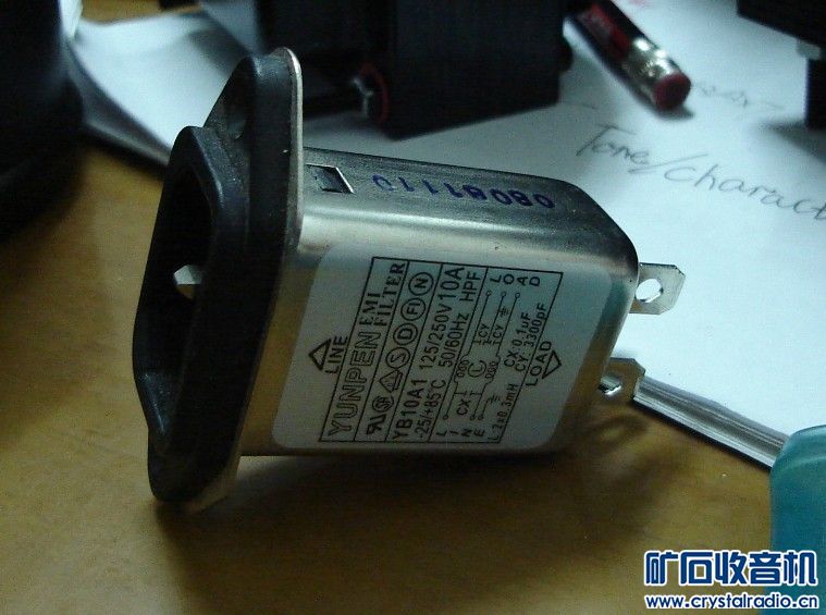

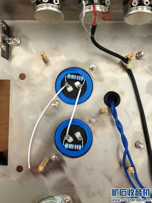

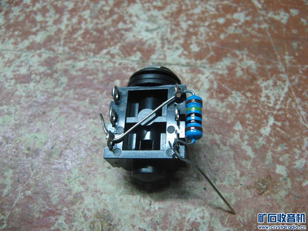

输入插座做前期处理这里要并联一个1M的电阻。
剪去多余的引脚,然后放到一边去。准备使用。

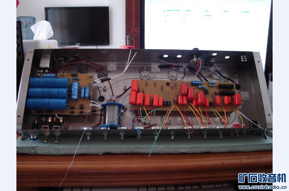

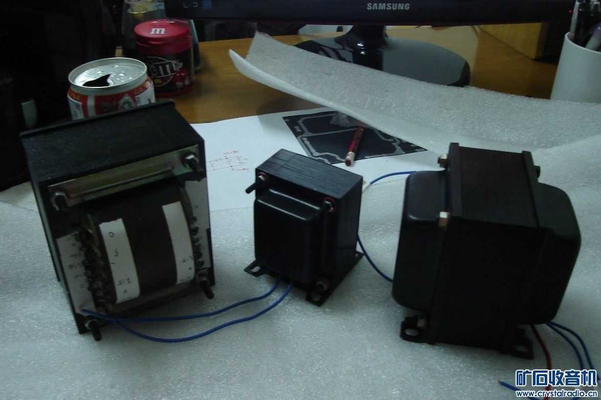

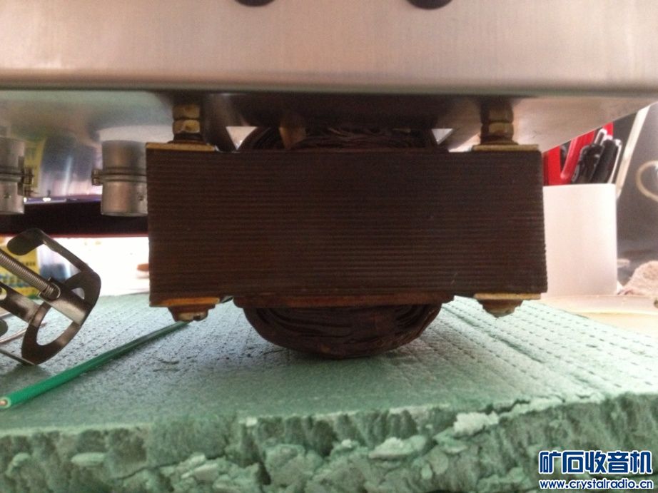

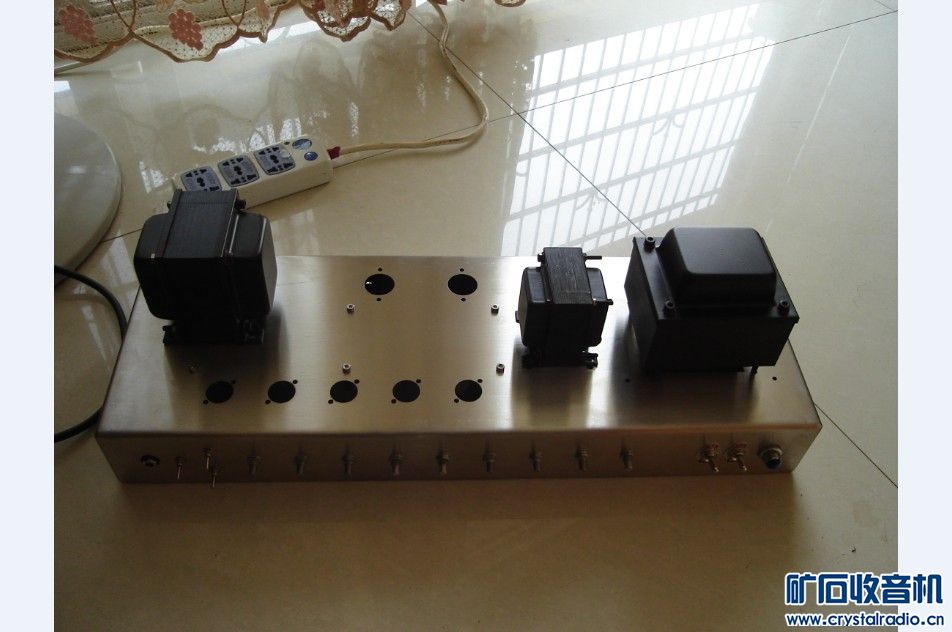

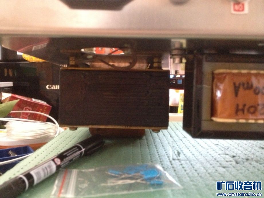

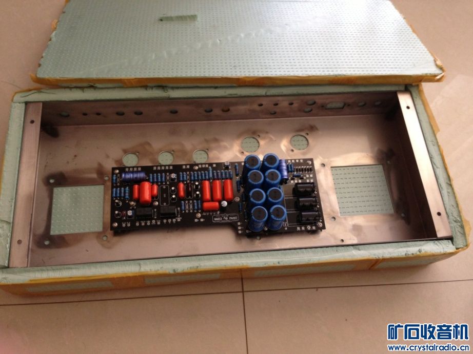

然后把棚板放到机箱内,估计出哪个位置合适前后插座的影响,变压器固定螺丝的影响。还有其他的。这都是必须要想到的,不然把机箱做好以后才发现这里不合适,那里顶到了这就不好了。

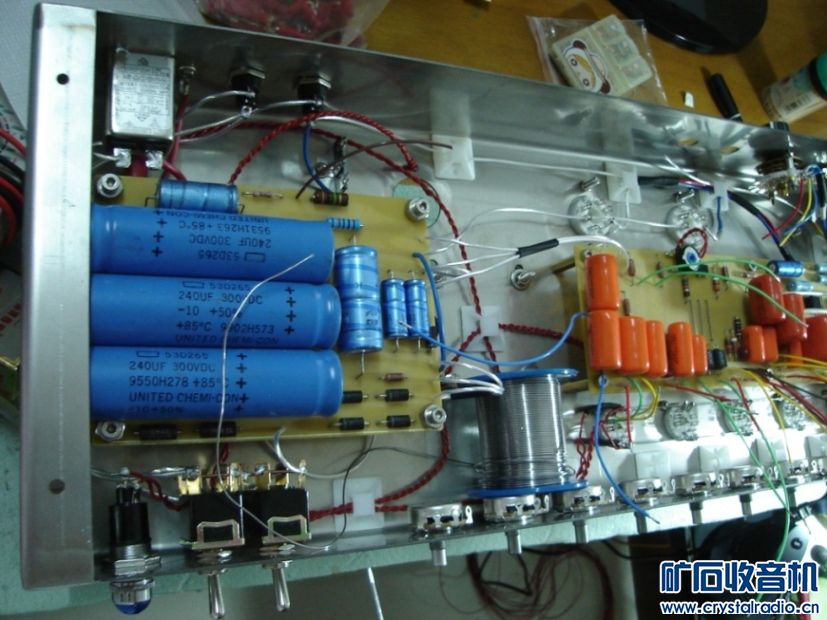

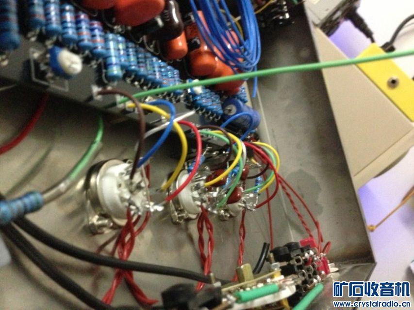

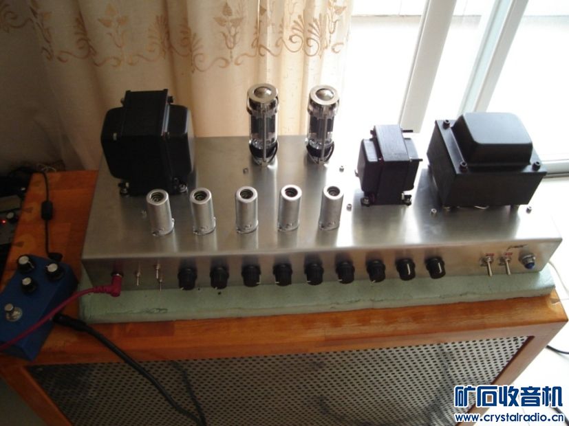

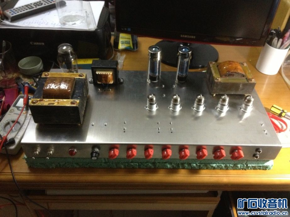

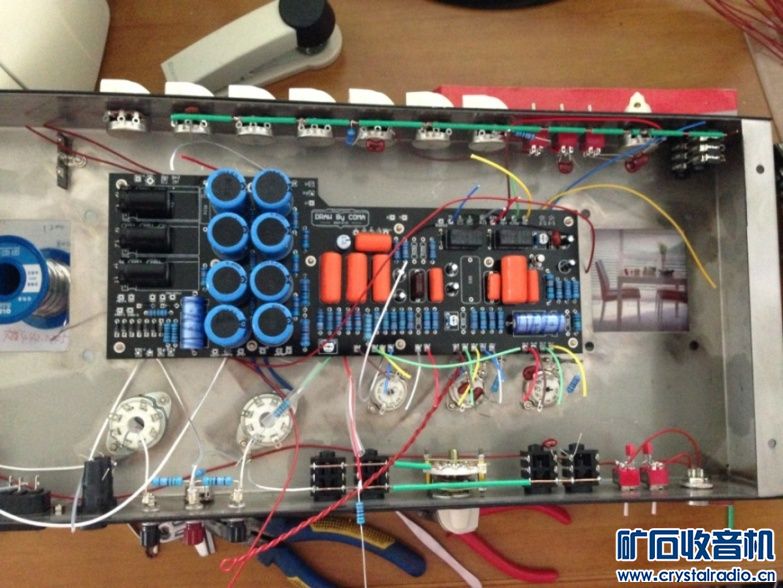

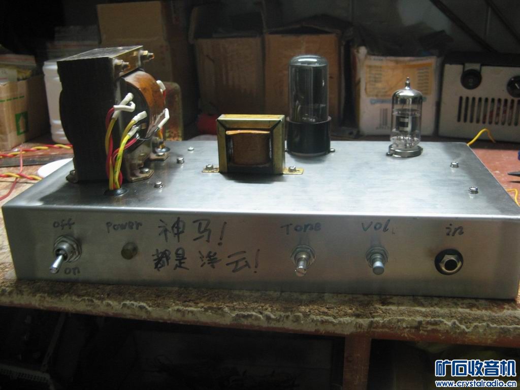

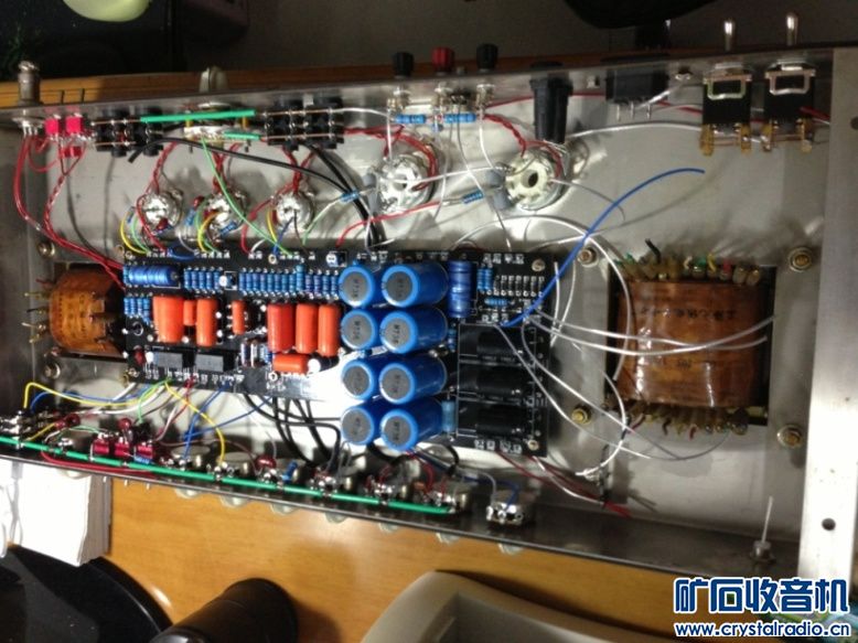

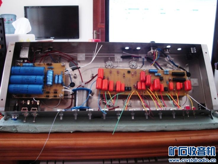

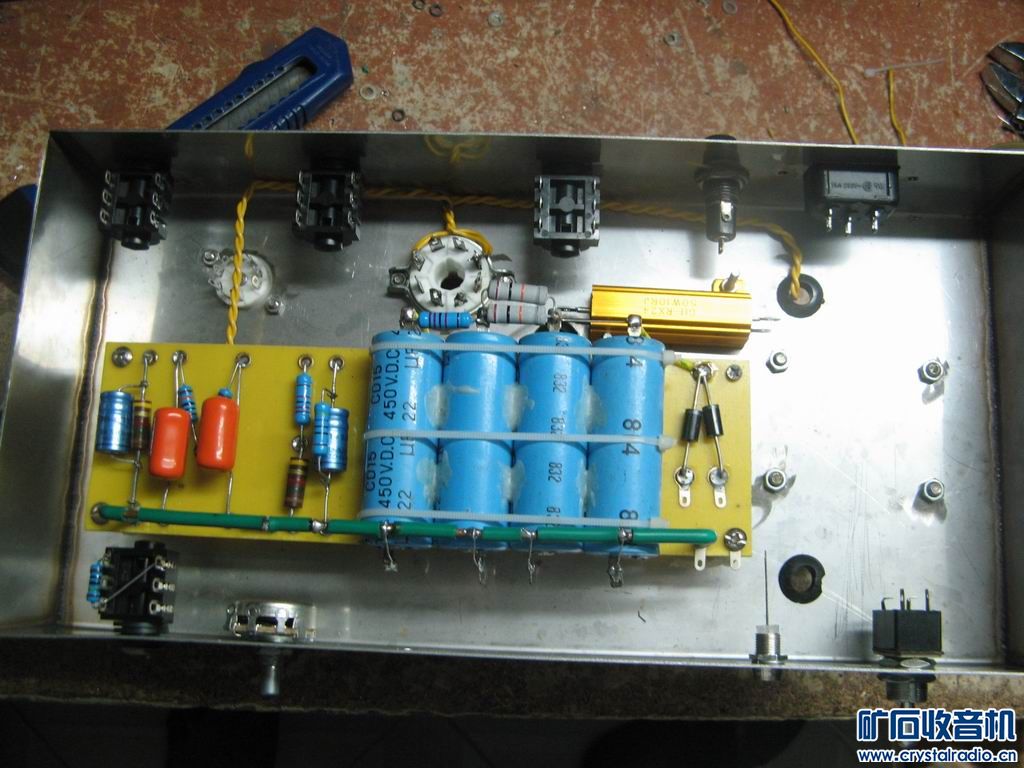

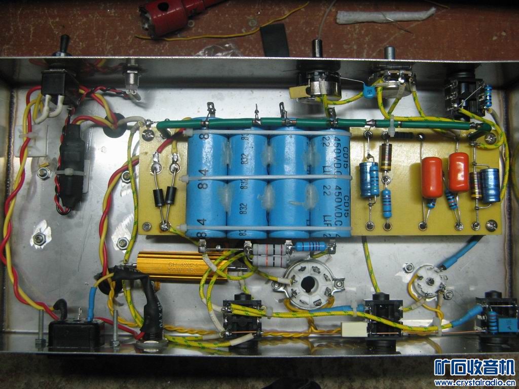

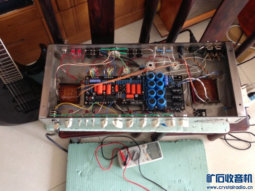

到这里就全部连完了。
屁股也来一张。
正面。

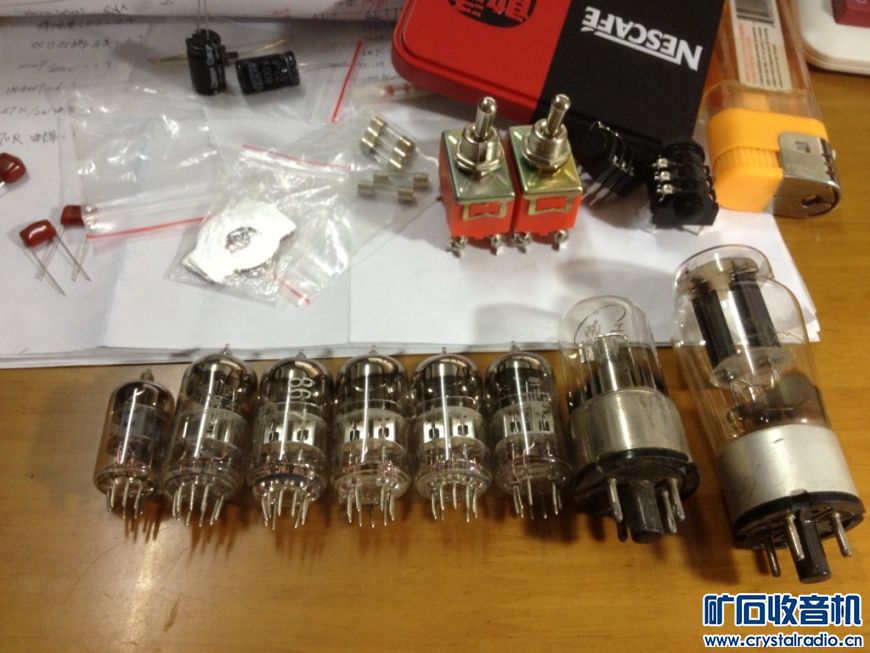

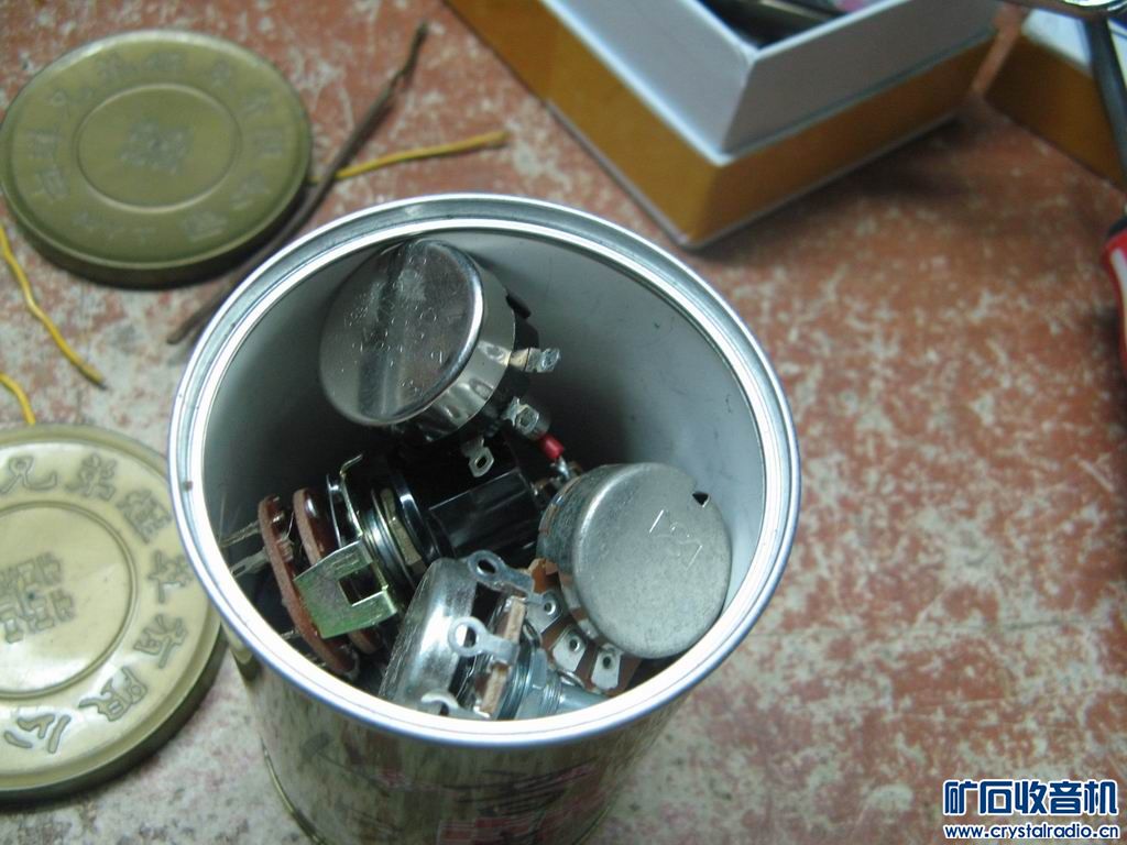

到这里基本上就结束了,不过还剩下一点手尾没做。做个壳子是必须的。家有小孩怕小孩子乱玩碰到。
然后东西收拾一下。打包起来,最下方的几个牛我本来打算再搞个大型箱头的,现在只能让他们沉睡箱底了。等待解封的那一天吧。
本来以为这一个大箱能够把所有的东西都装下去的。。结果还是不够,还得再拿一个箱子来装。。。不知不觉的我就败了这么多东西了。。罪过啊。。。
以上我的DIY生活就暂时的停下吧。以后就为这两样东西打拼了。
排骨精一般的钱包。。但愿你以后会丰满起来。罪过罪过。。。

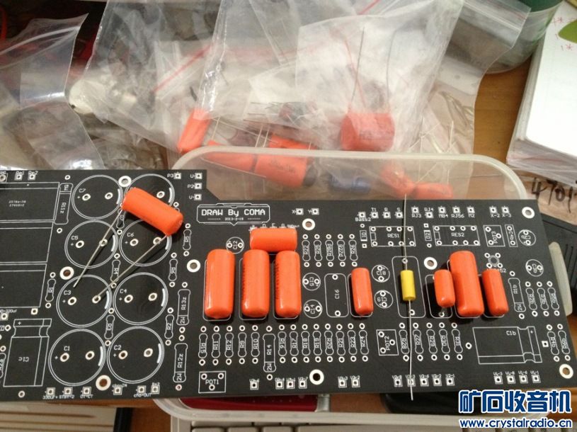

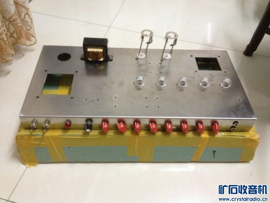

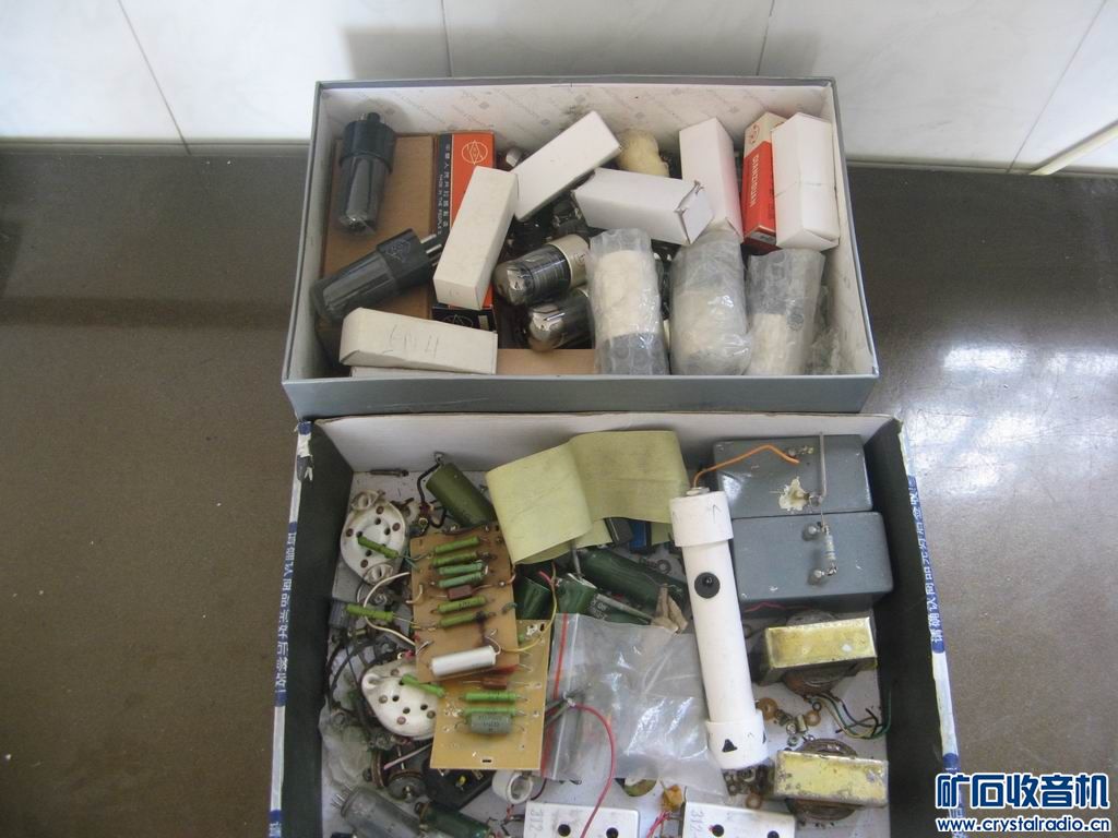

小小全家福
有机会,下次介绍早期DIY玩物

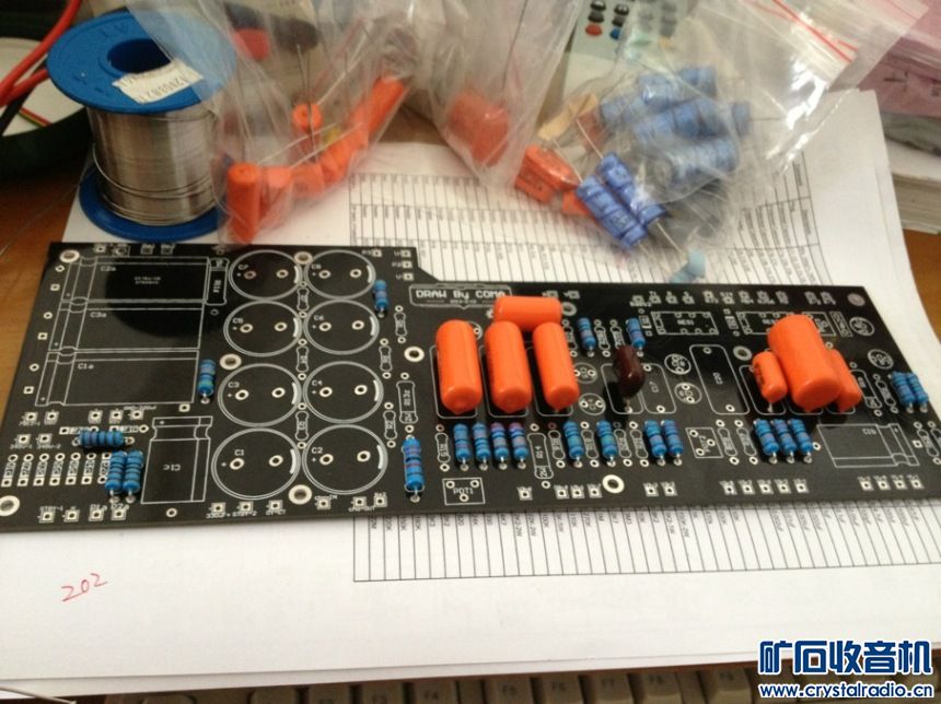

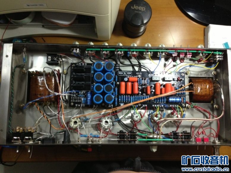

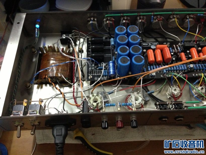

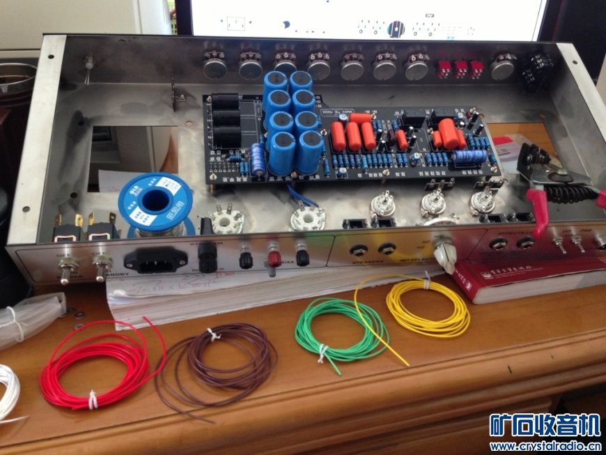

 楼主| 发表于 2013-10-13 09:26:41 | 显示全部楼层
发表于 2013-10-13 09:55:34 | 显示全部楼层
好手艺佩服
 楼主| 发表于 2013-10-13 11:44:24 | 显示全部楼层

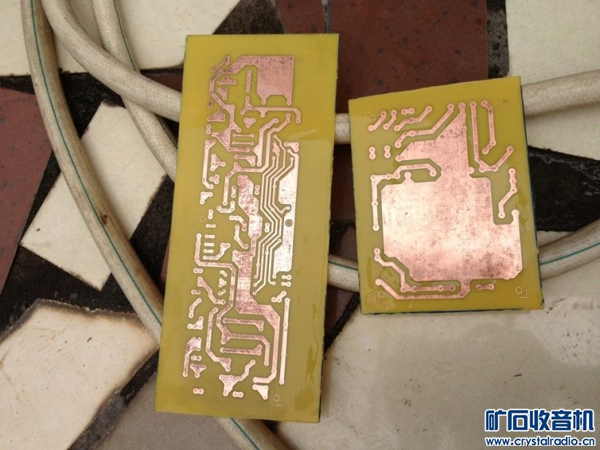

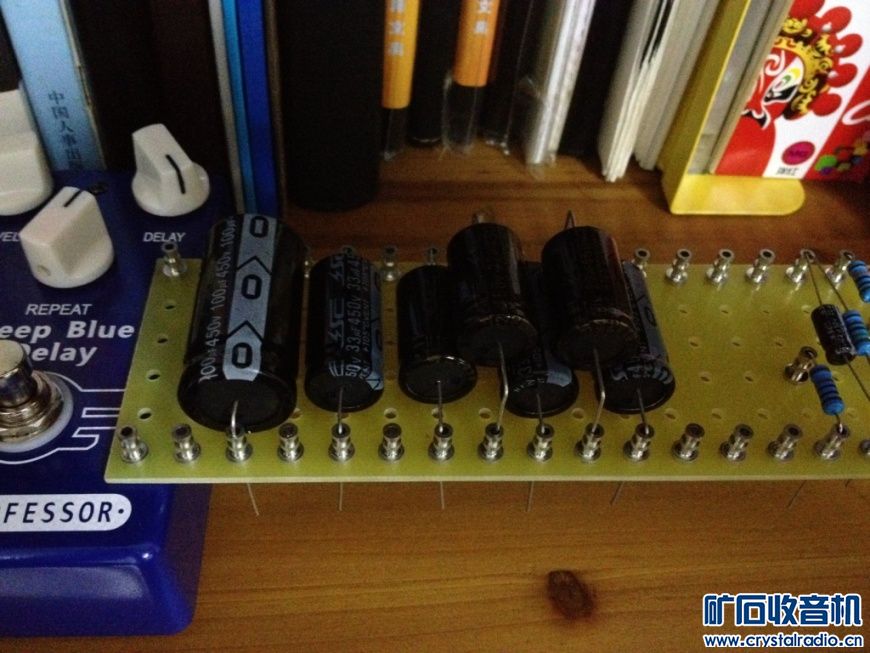

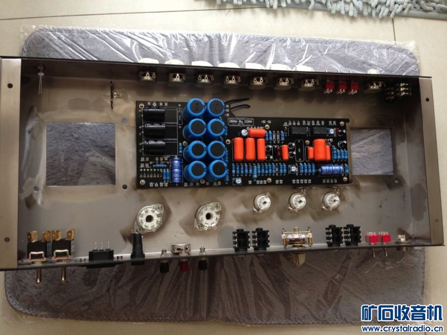

参照蓝本

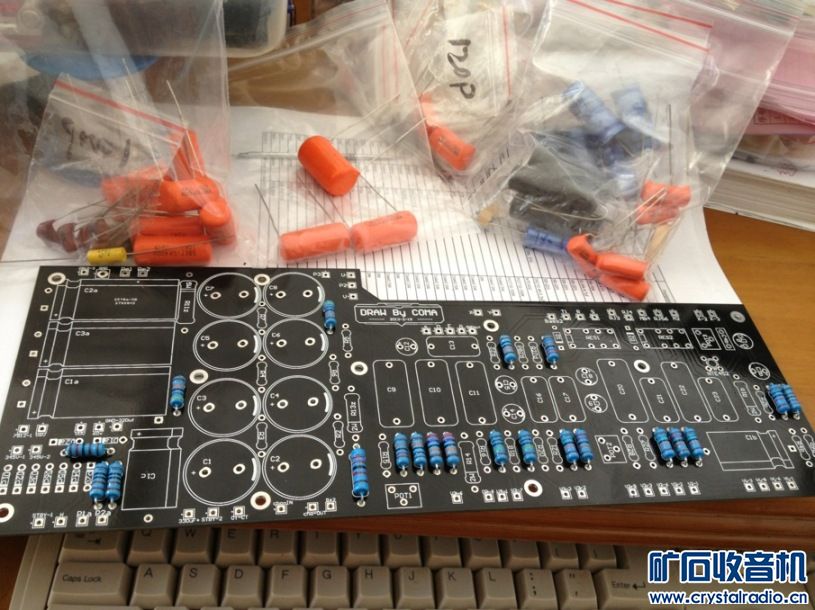

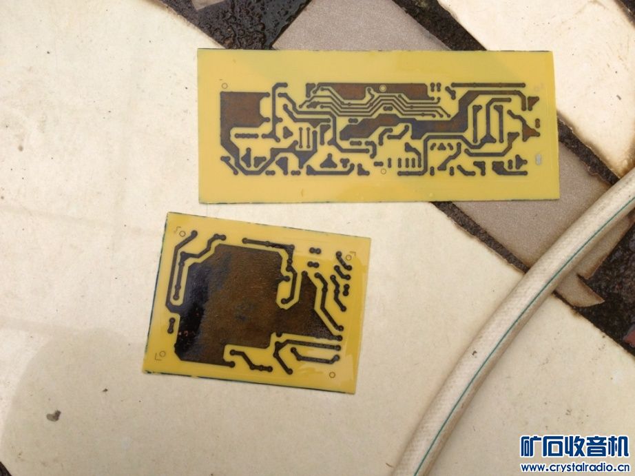

 楼主| 发表于 2013-10-13 12:29:21 | 显示全部楼层
早期个人DIY玩物回顾二
参照蓝本
