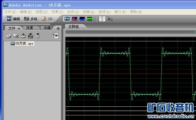

½ñÌìÖ÷Òª·¢Í¼¶Ô±È½âÂëÆ÷µÄ¡°±»ºÜ¶àÈË˵µÄ²»ºÏÊʽøÐÐÔ¾½×²âÊÔ¡±µÄ²âÊÔ½á¹û¡£²âÊÔÒôƵÎļþΪ·½²¨ºÍÍ»·¢ÕýÏÒ²¨Òô¹ì£¬Óɰ®µÏÉúÈí¼þÉú³É£¬Î»¿íºÍ²ÉÑùÊÇ24 192¡£ÓÉFB2KÔÚASIOģʽÏÂÊä³ö£º£©
ÏÈÉÏ5K·½²¨ÔÚ24 192ÏÂÀíÂÛÊýλ»¯µÄ²¨ÐΡ£Èçͼ£º
ÄÇô£¬½âÂëоƬÄÚ²¿ÓÐЩÓÐÂ˲¨Æ÷£¬Êä³öºóÓÐLPFÂ˲¨£¬×îÖÕµ½Ê¾²¨Æ÷ÉϵIJ¨Ðο϶¨²»»áÏóÈí¼þÀíÂÛÉú³ÉµÄÔ­Ñù£¬µ«µ±È»ÊDZ£³Ö·½²¨ÐÎ̬£¬½Ó½üΪºÃ£¨¸ßƵ·ÖÁ¿Ó¦¸Ã±»¹ýÂ˵ô£©

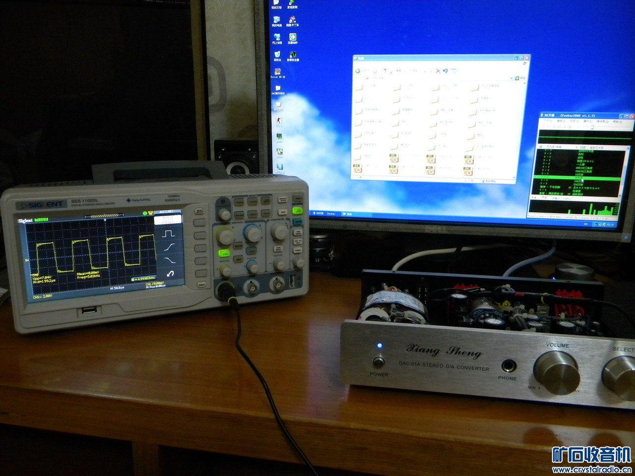

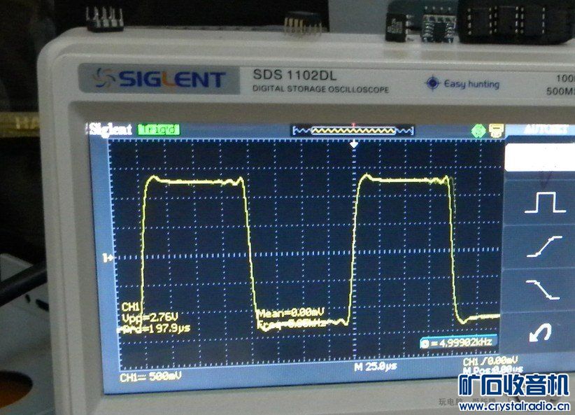

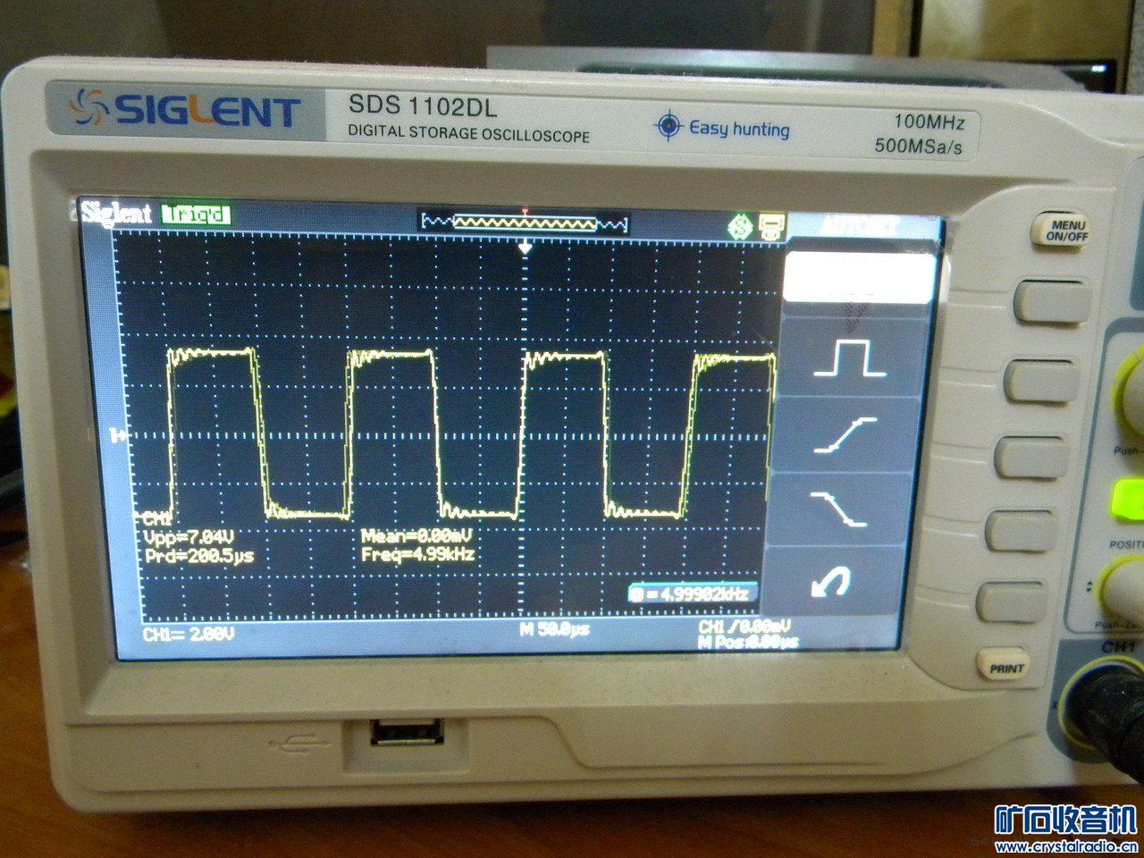

Ê×ÏÈÊÇÎÒDIYµÄDAC£¬Ô¿¨À¶±ê·ç¸ñ¡£5K·½²¨Êä³öͼ£º
´ó¼Ò¿ÉÒÔ¿´µ½£¬·½²¨Êä³öÕý³££¬Í¬Ê±·½²¨¸ßƵ´øÍâÔëÉù±»¹ýÂ˵ô¡£ºÜÕý³£µÄ½á¹û£¬Ò²ÊÇÓ¦¸ÃµÄ½á¹û¡£

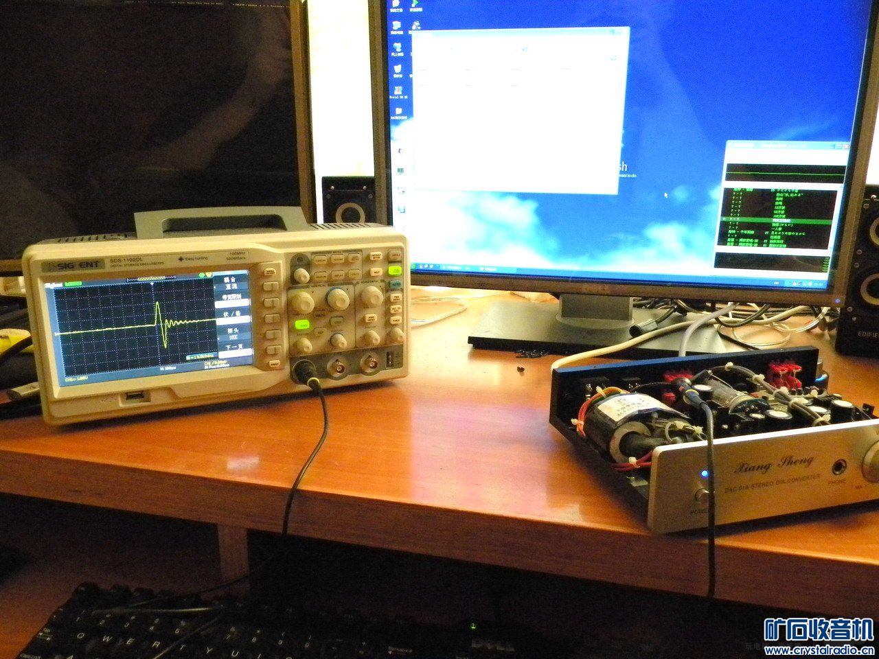

ÄÇô£¬ÎÒÃÇÔÙ¿´¿´ÊÐÃæÉÏÒ»¿î»ùÓÚCS4398+OP2604LPF+LF353»º³åµÄ³§»úDAC±íÏÖÊÇʲôÑùÄØ£¨ÈºÓÑÌṩµÄ¸ÄÔìʵÑ鯷£©
Èçͼ£º
Ôö¼Ó10K·½²¨Êä³öÈçͼ£º
´ó¼Òµã¿ª¿´´óͼ£¬¿´µ½ÁËʲô£¿5K,10k·½²¨ÓÐÃ÷ÏÔµÄÕñÁ塣˵Ã÷Õâ¸öµç·Ã÷ÏÔ´¦ÓÚ¿ª»·×Ô¼¤+·´À¡Öͺó״̬£¬²Å»áÕñÁå¡£

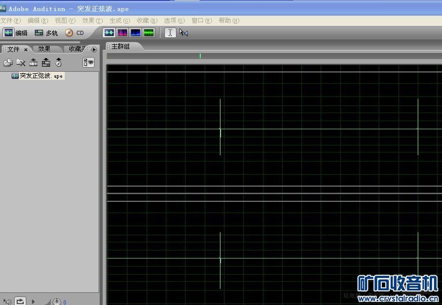

ÏÈÓð®µÏÉúÈí¼þÉú³ÉÕâÑùµÄÕýÏÒ²¨£¬Èçͼ£º

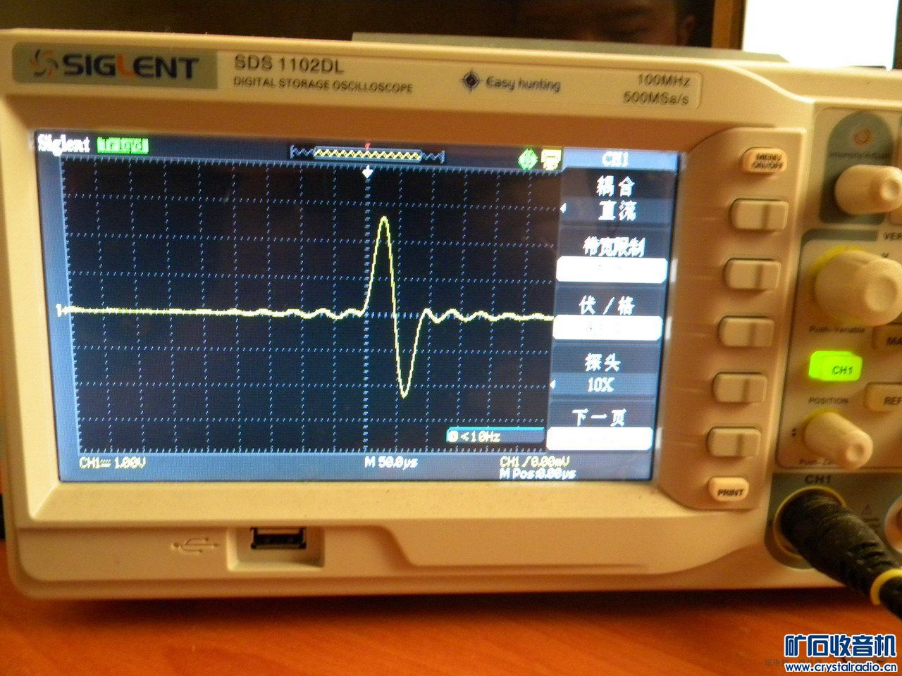

ÏÈ»¹ÊÇÀ´ÎÒ×ÔÒÑDIYµÄDACµÄ±íÏÖͼ£¬Èçͼ£º
Çëµã»÷·Å´ó¹Û¿´£¬Ã´ÓÐÎÊÌ⣬ºÍÀíÂÛ²¨ÐÎÍêȫһÖ£¡

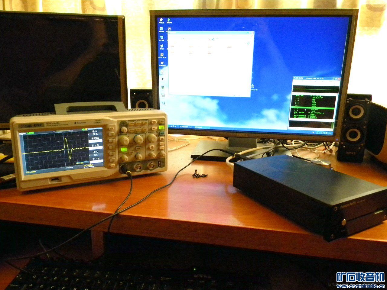

ÎÒÃÇÔÙ¿´¿´Ä³³§ÉÌDACµÄ±íÏÖ£¬Èçͼ£º
Ò»ÑùÇëµã»÷¿´´óͼ£¬ÎÒÃÇ·¢ÏÖ£¬¶ÔÓÚÍ»·¢ÕýÏÒ²¨À´Ëµ£¬Õâ¸öDACÒ»Ñù³öÏÖÁËÕñÁåÏÖÏ󣡣¡£¡ÕâÒâζ×ÅÑÏÖØµÄÊ§ÕæºÍÒôȾ£¡£¡
