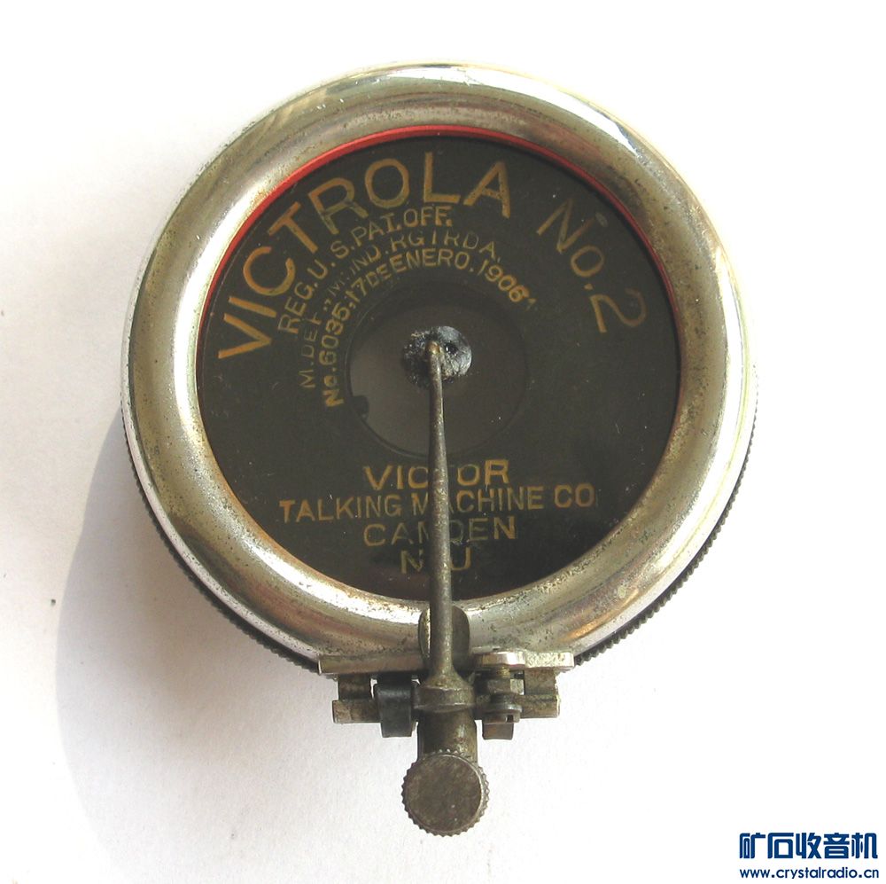

留声机的唱头质量直接影响到音响效果,云母片是由上下橡胶垫圈夹紧,橡胶易老化变硬,影响声音的质量。只要你有动手能力,重建唱头并不困难。下面就拿No.2唱头作示范。

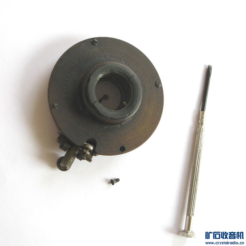

1,用除锈润滑松动剂渗透到每个螺丝的缝隙,卸下后背固定螺丝。

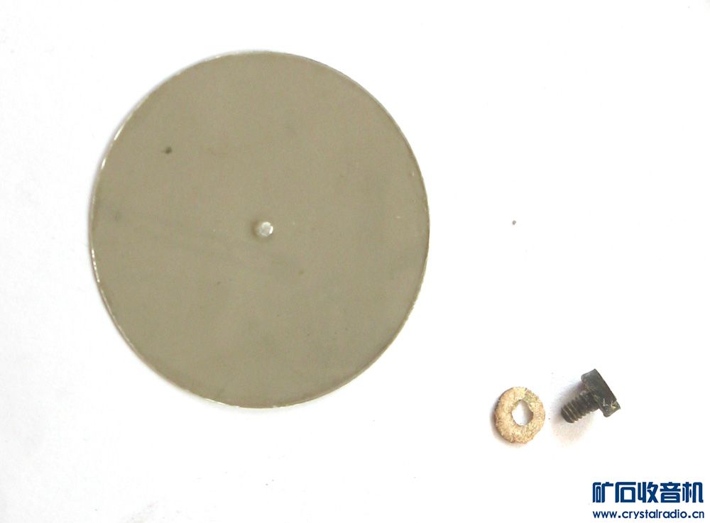

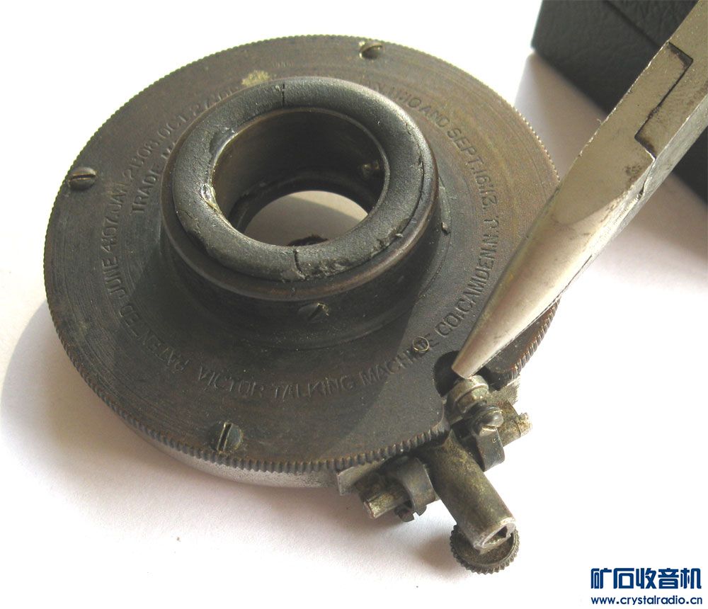

2,璇掉针杆上固定云母片的小螺丝,注意不要遗失小垫圈,取下云母片,云母片薄而脆切勿用力,可以软布蘸水清洗。移走老化的橡胶垫圈,刮干净内侧的黏结橡胶残留物。
3,换上新的橡胶垫圈,固定云母片,盖上后背。

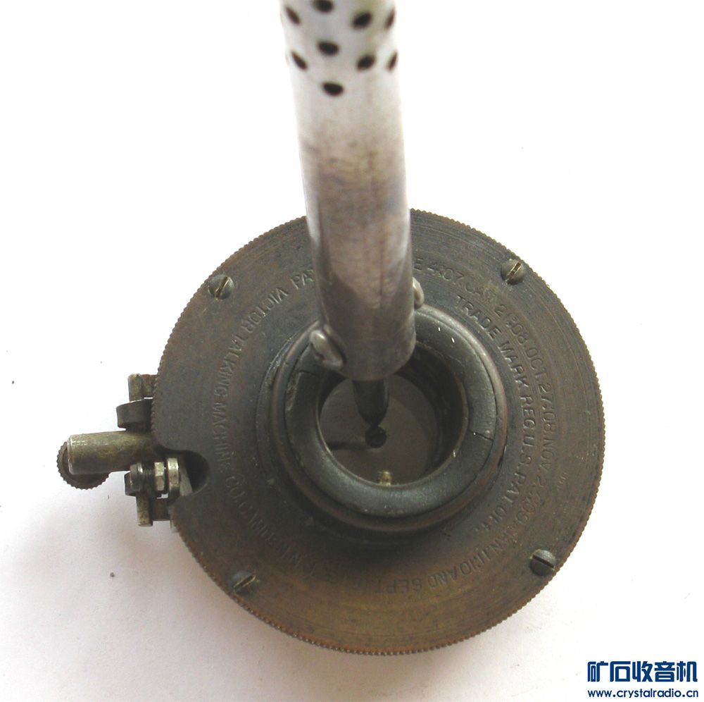

4,用电烙铁点上松香或蜂蜡在云母片固定螺丝两头。
5,调整针架两边螺丝使针杆和云母片平行。然后固定螺帽。
好了,此时的留声机放出的声音就和100年前刚出厂时一样美妙。

请问楼主这个橡胶垫哪里有卖的呢?我拆下看了看,我的倒是还有弹性,当然能有新的更换就更好了,
第四的步骤:“4,用电烙铁点上松香或蜂蜡在云母片固定螺丝两头。”点的时候烙铁的高温会不会对云母片有伤害?或是不是要非常小心呢?谢谢
