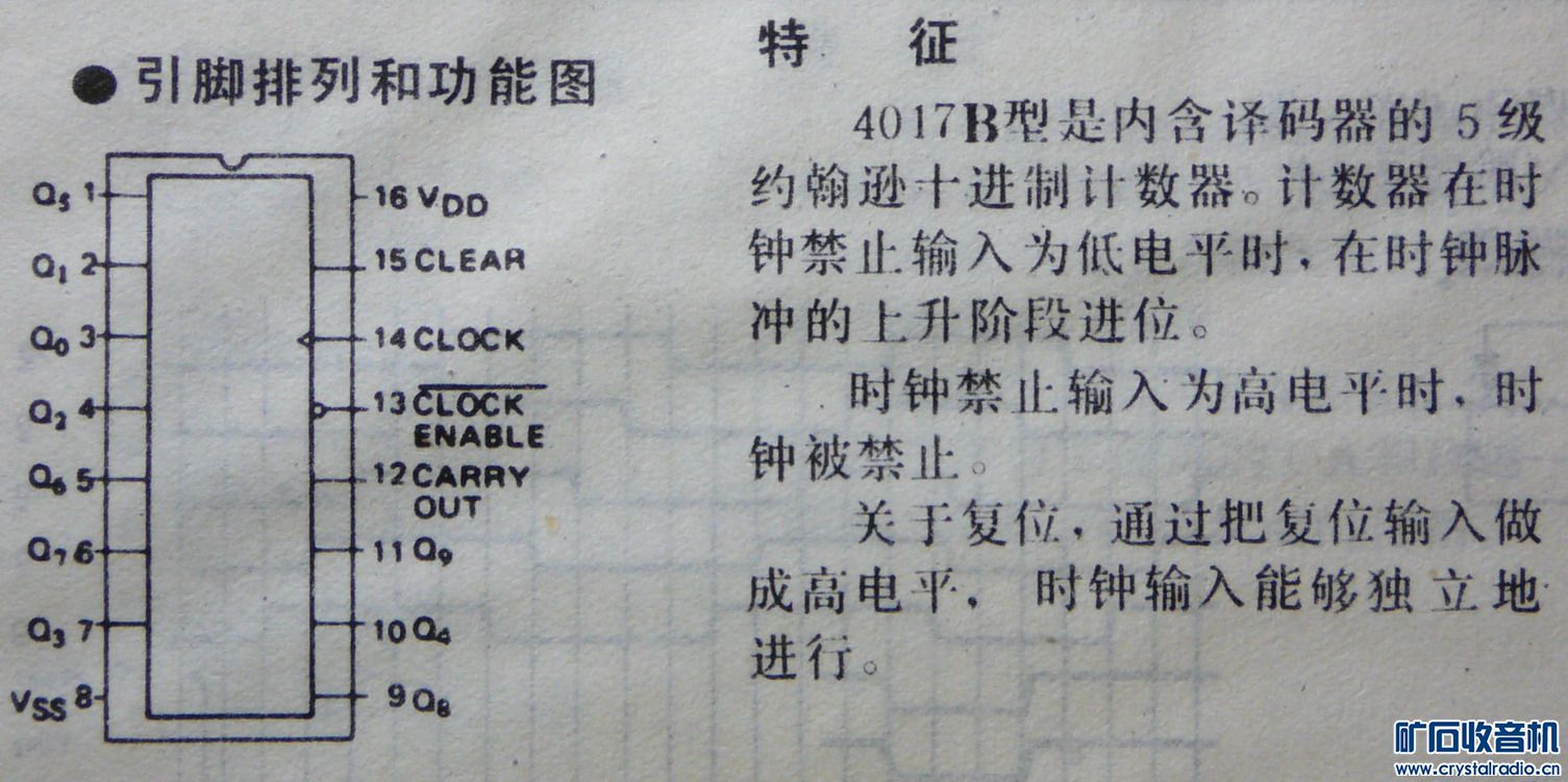

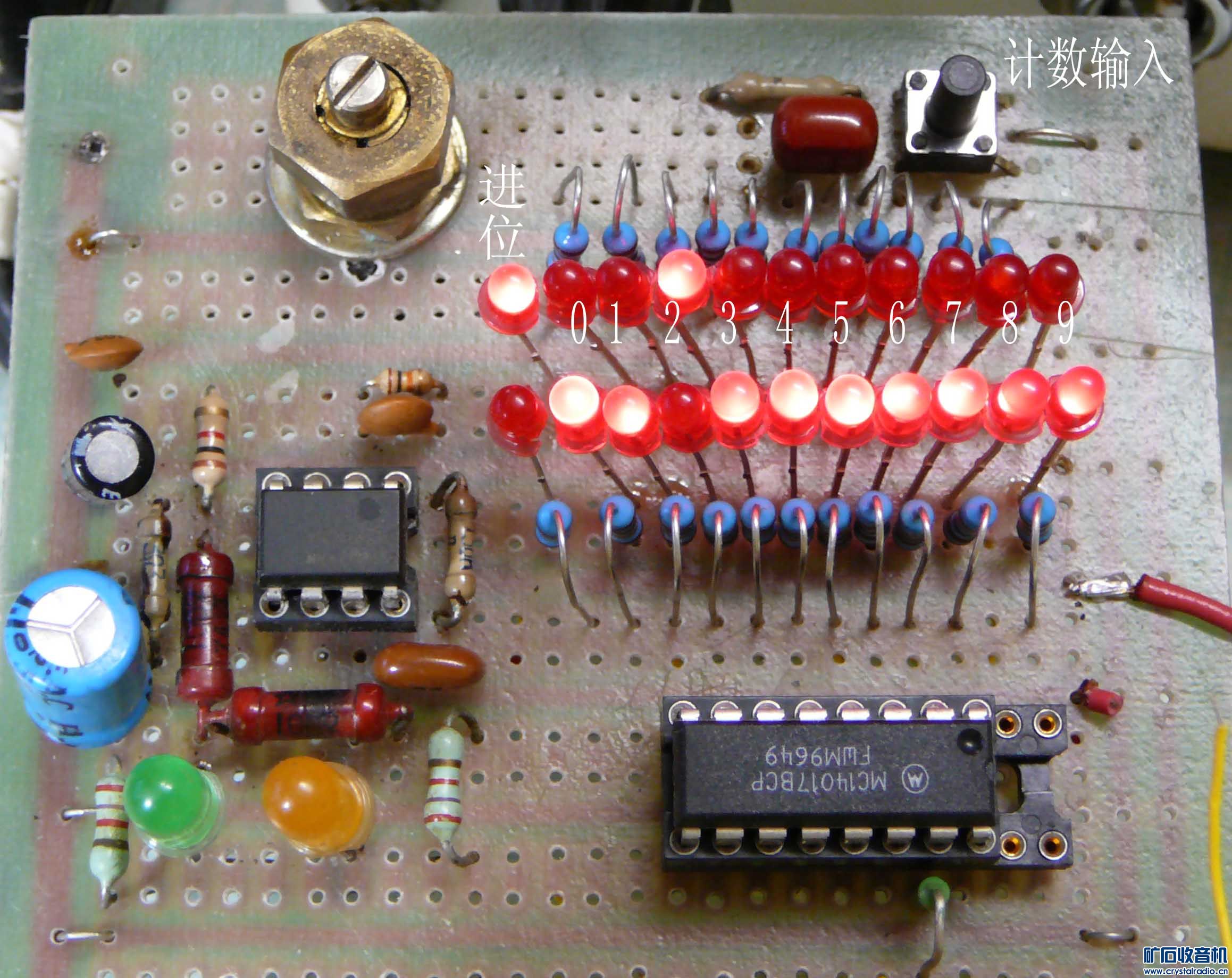

    退休浪荡几年后,决定振作一下,实现一个几十年的夙愿,制作一台“晶体管特性图示仪”。参考矿坛有关文章,准备采用“CD4017+LM324"线路。为检测所购4017和熟悉其特性,组装了一台测试仪,现介绍给感兴趣的坛友。
    11对发光管分别表示进位和Q0--Q9输出端电位,高电位上管亮,低电位下管亮,高阻时两管均发光。用按钮开关输入计数信号。
    同样原理,可测试其它数字电路。

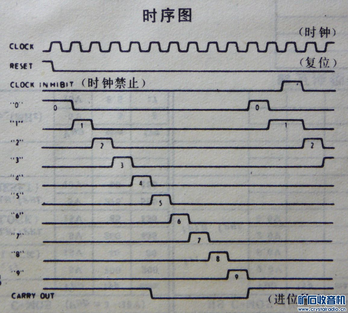

    使用中发现,Q0--Q4为高电位时,IC进位输出均为高电位,不知是否正常?
