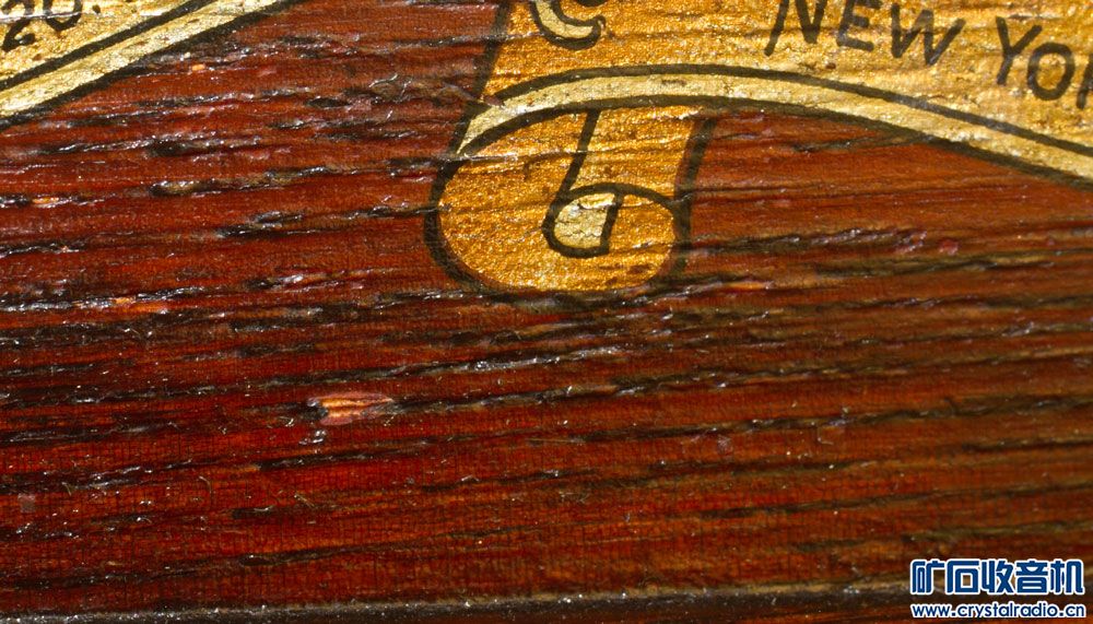

100年的古物的品相没有唯一标准,保存的环境决定了古物的品相。古物越破旧越真的观点容易被一些初学者所接受。当你的鉴赏水平提高到了不只看表象而看到了物体的本质,那时,你还会选择破旧的东西收藏吗?厚德载物,旦凡一件历经百年的古物能保存如新,非出自普通家庭,你有幸获得此物的同时也带回了富贵之气。
  留声机木箱的油漆鉴别也是学问,很多人会把保存很好的漆面误解为重漆。评估一件留声机的品相,外观油漆是决定性的因素,留声机的木箱多数采用橡木,橡木由于鲜明的山形木纹,并且触摸表面有着良好的质感,为了表现它的木纹都采用清水油漆。那么虫胶漆是最能表现橡木的特性,虫胶漆就是通常说的“泡力士”,国外也称法国抛光漆。虫胶漆是一种完全生态的自然漆,现在还被用在高档提琴上。虫胶漆的优点是厚实莹润致密,透明度高,类似于松脂的质感,缺点遇热变脆,怕潮遇水会留下白印。
  但是无论这个漆面如何光亮如新,只要经历了岁月,哪怕你里三层外三层的保存100年,也会留下岁月的痕迹,细心的人会在漆膜中找到细碎的裂纹(开片)。这种裂纹新油漆是无法产生的。

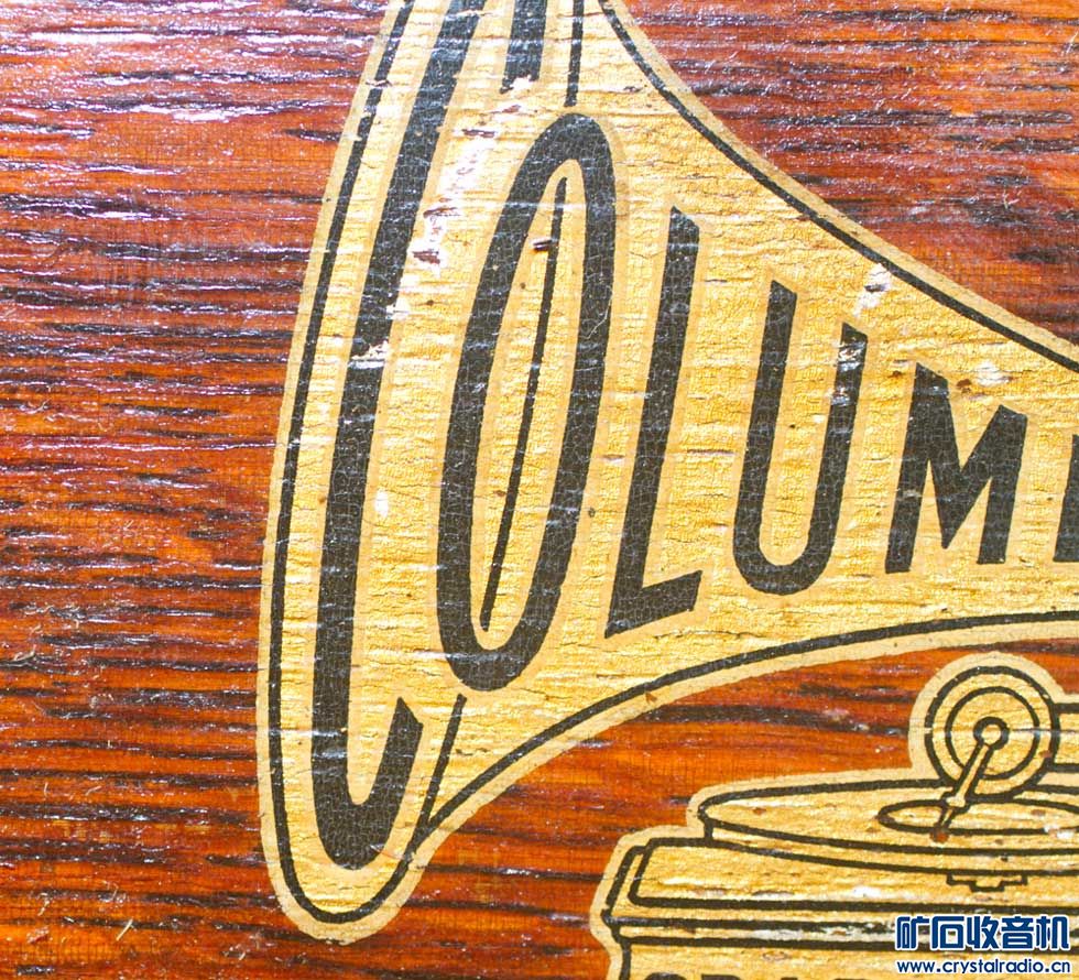

点击图片看大图,你能从微距镜头中看到漆面的开片。而图片中喇叭的新油漆是平淡无神的。
