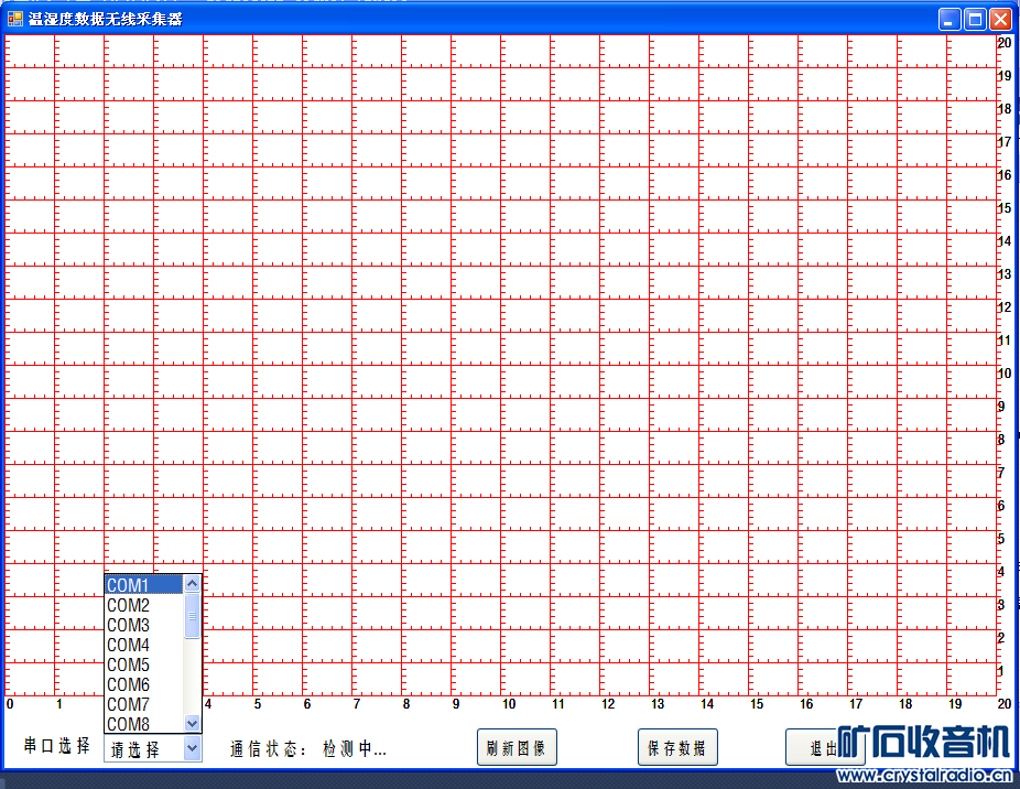

“如何在电脑上编一个程序,让温度值以曲线的形式画出来”  我选择 VS 2010(C#),因为
它兼容C语言,继承了以前学习锻炼掌握到的C知识,这样搞起来就方便多了.
看看这个C#编译器的样子吧,呵呵:

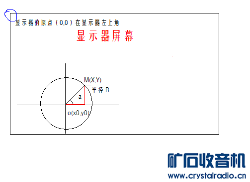

验证题设:  在电脑屏幕某个位置画一个半径为R的圆.如下图.示:
分析: 要在屏幕上画曲线转变为画“线段”必须把这个圆周细分为许许多多的小段(点),
比如分成360点,在计算这些点各自的坐标.X,Y.  好了,既然是圆这个东东,我看用极坐标表示比较方便.  设原点的坐标为
(x0,y0),半径为R,则圆上任意一点坐标可表示为:
   X=x0+R*cos (360/N);     //N指点M的和X轴的夹角
   Y= y0+R*sin (360/N);
按照这样算法,我们得到360点的坐标X,Y, 这个繁琐的工作当然不是我们自己算了,让电脑

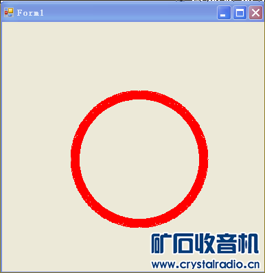

好了,把这样的算法翻译成C语言,并且编译试试效果,请看下图!!
呼呼,OK了,和自己最初的想法是一致的.
void bmp(int x0, int y0, int R)
            int i;
           int M=360;
           int[] X = new int[M];//取点数量720
           int[] Y = new int[M];//取点数量720
            /*******求圆上任意点M坐标M(X,Y),存入数组X[],Y[]**/
           for (i = 0; i < M; i++)
               X = (int)(x0 + R *Math.Cos(360/M*i));
               Y = (int)(y0 + R * Math.Sin(360 / M*i));
            Font = new Font("方正姚体", 9);
            Graphics g = this.CreateGraphics();
            Pen myPen = new Pen(Color.Red, 1);//画笔
            /******************相邻两点线段相连 (坐标值X,Y),最终变成员********************/
            for (i = 0; i < (M-1); i++)
                g.DrawLine(myPen, X, Y, X[i+1], Y[i+1]);//画线段
private void Form1_Paint(object sender, PaintEventArgs e)
            bmp(200,200,100);

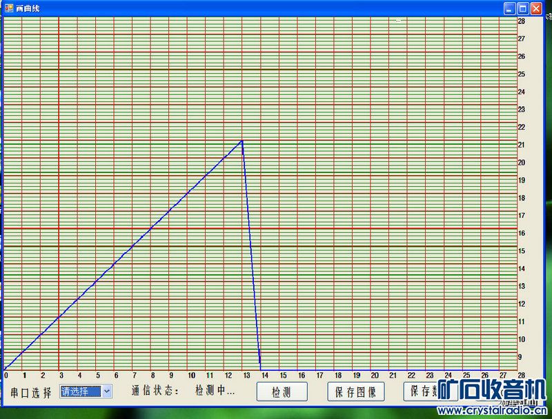

来来,试试一下画整个坐标系,并在图上画曲线.(次数是正比例函数值,因此是折线)
