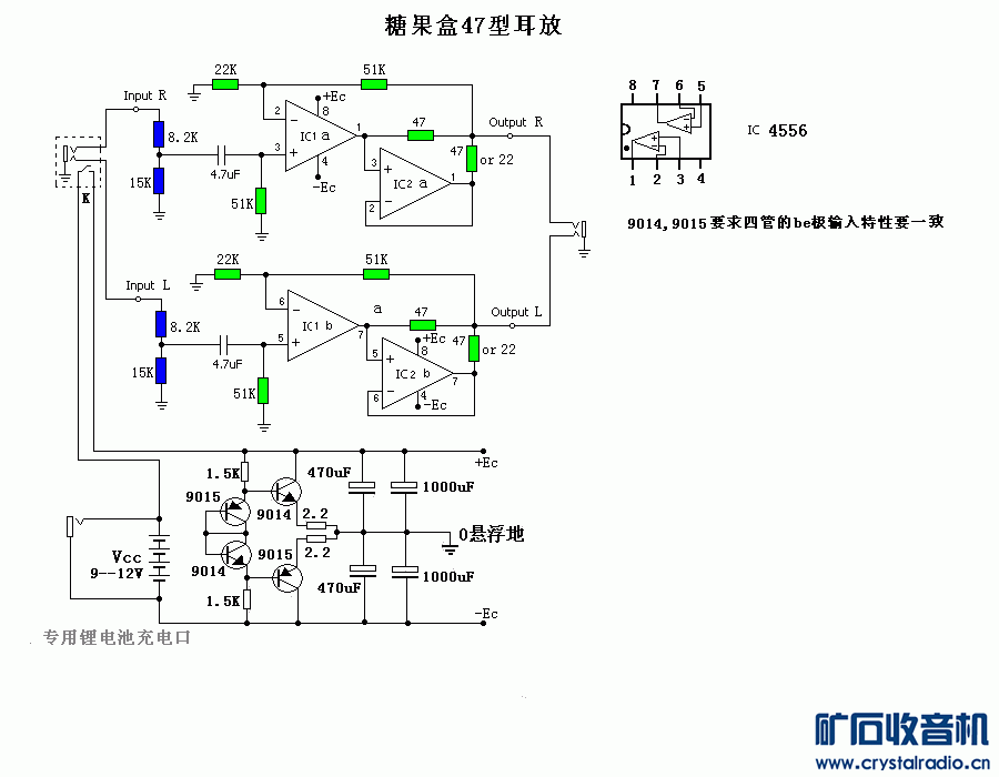

糖果盒47耳放

xswmwm 发表于 2013-10-7 02:20
能否避开水印重上图呢
发表于 2013-10-8 12:09:04 | 显示全部楼层
创意不错,赞!

长时间听耳机不好!
发表于 2013-10-9 13:44:36 | 显示全部楼层
楼主做的不错,有时间自己做个试试

请问您是什么耳机?阻抗多少?
发表于 2013-10-10 16:43:35 | 显示全部楼层
小东西不好鼓捣
