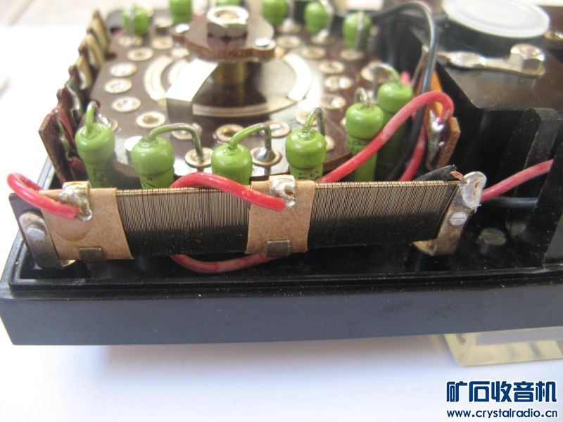

3、得到了一些经验:500表和U-10表,交流、直流档可以分别调精度,找到了调节的关键点,很容易调到精准压线。500表就是调表头上的两个动片,一个调直流、一个调交流,互不影响。U-10表调滑动电阻上的两个滑片,下面滑片的调直流,中间的滑片调交流,互不影响。

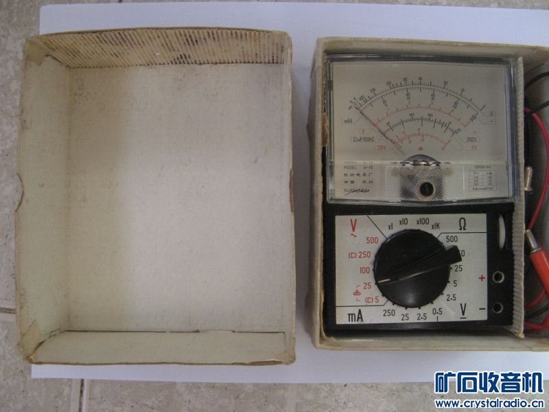

原包装、表笔、说明书,虽然很久,但原件都在,见下图:

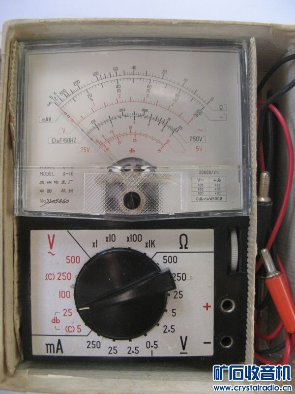

开盒图,见下图
靠近看看藏在盒子里面的模样,见下图

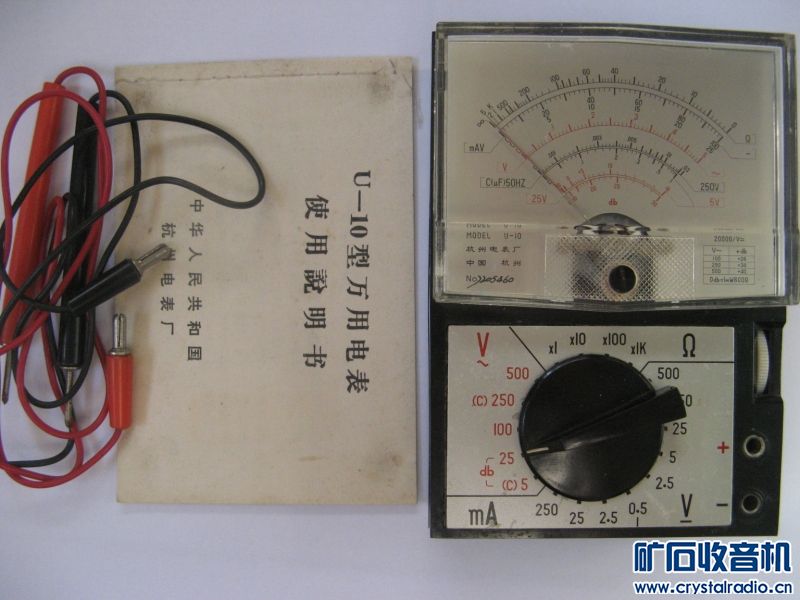

三大件,拿出来,排排好,看下图
棉线装订的说明书,见下图,比订书钉装订的说明书好,订书钉装订的会生锈

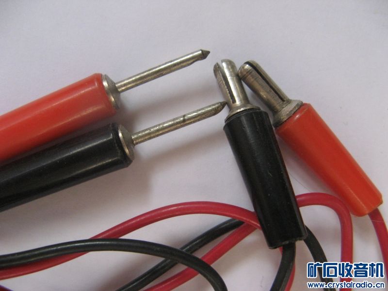

表笔的质量,刚刚的金属,这才是老货的本质。见下图
表笔特写,见下图

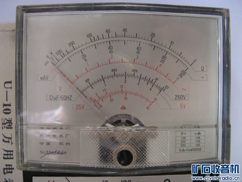

从盒子里取出来,一睹芳容,见下图

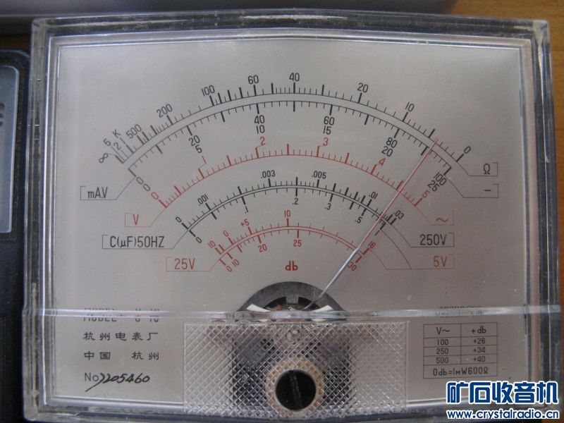

特殊处理的读数盘,特殊的“镀银色”造成的金属感,感觉一级棒

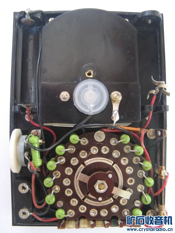

开始,脱!内部整体图,见下图

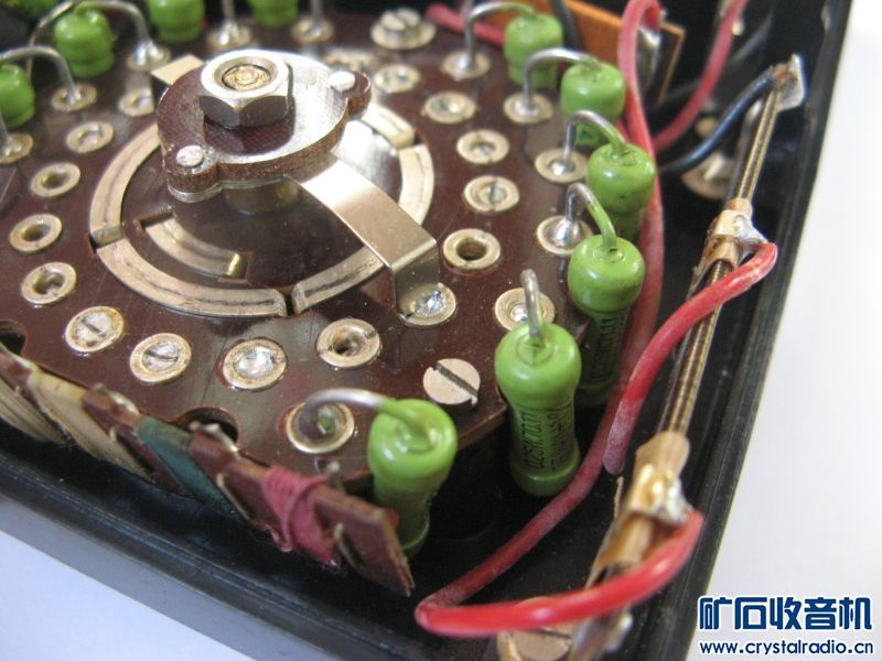

右边看看
旁边侧面再看看,滑片电阻,调节万用表到压线就靠这个了

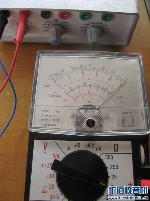

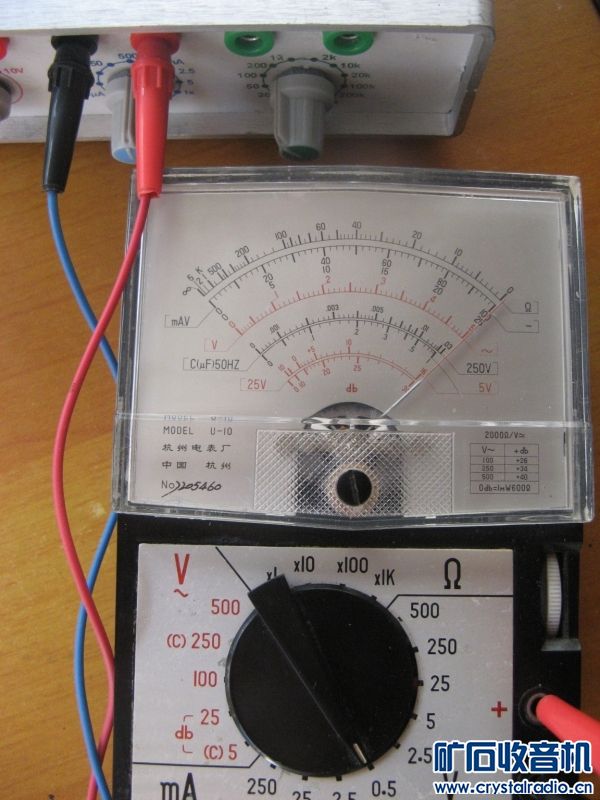

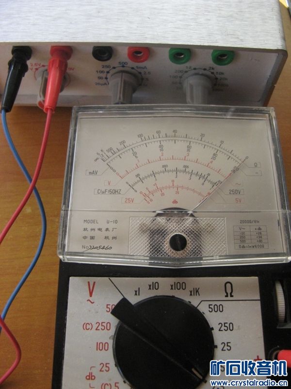

调修后,精度测量,0.5mA基准,精准压线,由于相机镜头取景角度问题,看上去有偏差,实际上是压线。
基准电压5V,精准压线
基准电压2.5V,精准压线

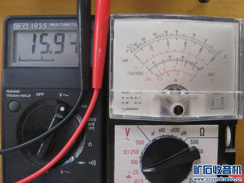

低压交流约15.94V,指针精准指示
15.94V低压交流特写

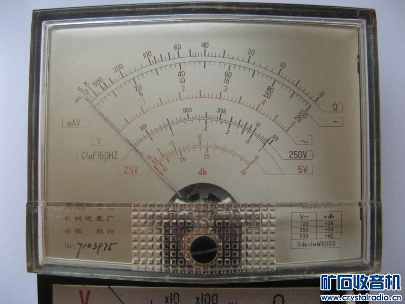

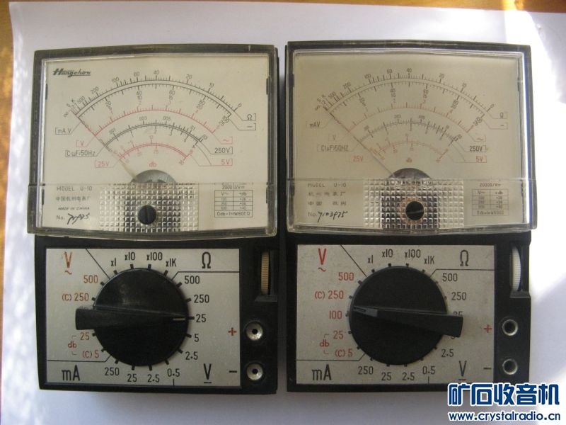

顺便也让我另外一块71年的U-10露个脸,编号7103975.(注意,不是一楼展示的那块,这一块1971年的,外包装、表笔、说明书都没有了)
旁边还有一个Hangchow标志的,Hangchow标志的读数盘已经不是“拉丝氧化面板”了,就是普通的面板了,估计是后期的。虽然Hangchow标志的编号是71开头(编号71975),但肯定不是71年的(打开看了下内部的电阻编号73年-75年不等)。
71年的U-10。读数盘拉丝氧化面板,金属光泽,阳光下,金光闪闪,尽显古董的韵味。
读数盘拉丝氧化面板,金属光泽,阳光下,金光闪闪,尽显古董的韵味。局部特写。
旁边的Hangchow就是普通面板了,对比一下。

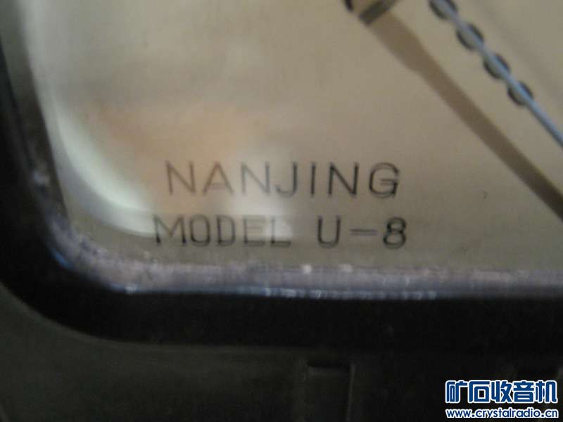

在下有一款 U-8
