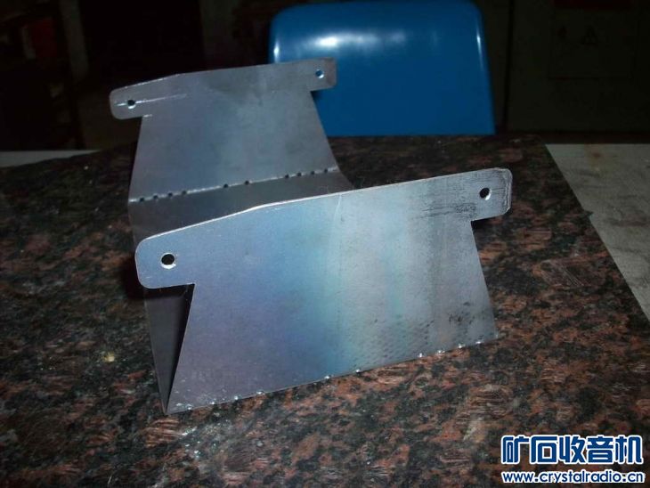

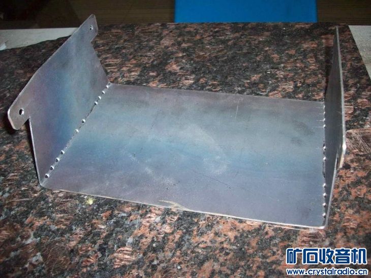

教你无台钳无锤子做机壳
发表于 2013-10-6 20:39:29 | 显示全部楼层

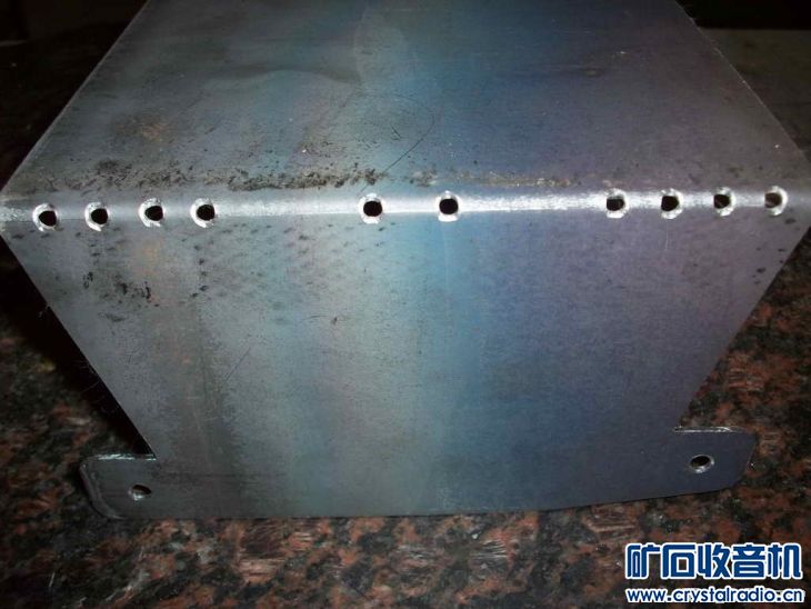

钻孔排列的精度是保证折角是否平直的关键,钻孔也是个累人的活……

 楼主| 发表于 2013-10-6 21:11:16 | 显示全部楼层
这个450的机架我也打孔折的(买一个120元)。

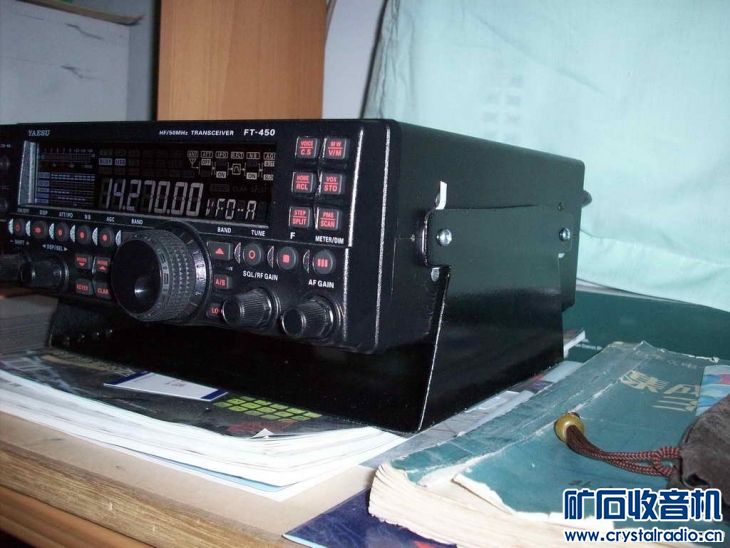

发表于 2013-10-7 17:20:29 | 显示全部楼层
油漆还有待改善,箱子有合适的买更好。

 楼主| 发表于 2013-10-7 20:10:16 | 显示全部楼层
tongsb 发表于 2013-10-7 17:20
油漆还有待改善,箱子有合适的买更好。
油漆还有待改善,说得对。箱子有合适的买更好,业余玩的东西比较多,我认为还是自己动手做好。谢谢你的关注。
