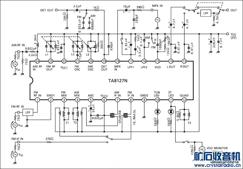

凯歌车机里拆出的收音模块TA8127n,因为车机是卡带机,磁带用不到,收音的效果还不错,就想着提取出来做个收音机。收音模块为TA8127n,下面为实际电路图, 1.jpg
车机的功放模块为tda2030,太耗电,决定不采用了,留着以后改个小功放吧。手头现在有tda2822m,电话机里拆出的扬声器。我是电路小白,完全靠兴趣,查电路自己思考,有3个问题,
1,从TA8127n的13脚和14脚出来的ROUT和LOUT信号可不可以直接接扬声器,自己也尝试了下,没有声音,但是可以接外放的音箱,有声音。网上查了资料,坛里有人给过这样的电路图,但是输出那里没看太懂,怎么实现出声的。这是查到的电路
2.如果不能直接接扬声器,问下可不可以用2822功放到扬声器,这样整体的功率会不会大,因为还要考虑电池耗电的问题。
3,收音模块需不需要加一个金属壳屏蔽干扰?小白,也不知道问的离谱不,请大神指导。

不能直接喇叭,加个2822可以,功率不大,能推喇叭,电话的喇叭就扔掉吧,否则你会把收音板扔掉的。

此IC工作于5V.第二图3V很勉强.输出的音频电压不能推喇叭.可加2822推喇叭. 电路很稳定 可不加金属隔离.
车机是工作于12V的.不是24V.TDA2003不开很大音量.功耗并不大
TA8127与TA2003是姐妹作.理论上TA8127选择性及音质都稍占上风

这个收音板我也有,用锂电池就行啦,TA8127音频输出很小,推不动扬声器,后面接一个功放电路,2822可以的,两芯片都是低压工作

今天下午试了下,成功了,只是碍于2822的效果和复读机扬声器不给力,声音不够暖,用的音箱扬声器稍好些,不知道还有没有什么好的方法能推出暖些的声音?

在2822这方面唯一是加高电压.或改BTL电路
而余下的只能找喇叭来改进

我用的就是btl电路,昨天发现电源退耦那少个104电容,补上了,又发现音源线的影响很大,现在有些微小的低噪,但是对于收音机来说,感觉可以接受,提高电压能提升音效?
